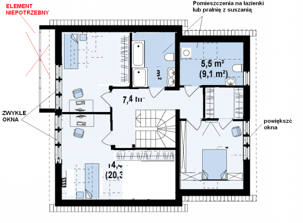

Elfir 24.08.2015 14:10 Zgłoś naruszenie Udostępnij Napisano 24 Sierpnia 2015 dałabym oba pokoje na boczną elewację, powiększyła okna a łazienkę przeniosła tam gdzie garderoba http://images67.fotosik.pl/1130/6d1dcd344c836a76gen.png Cytuj Odnośnik do komentarza https://forum.murator.pl/topic/203374-projekt-domu-z147-pracownia-z500/#findComment-6896680 Udostępnij na innych stronach Więcej opcji udostępniania
Arek__ 25.08.2015 20:08 Autor Zgłoś naruszenie Udostępnij Napisano 25 Sierpnia 2015 bardzo fajne rozwiązanie zaproponowałaś tym sposobem powstają dwa duże pokoje, akurat jeśli chodzi o balkon, który napisałaś że jest elementem niepotrzebnym, ja uważam inaczej, doświetla przecież też pomieszczenie - i nadaje błysk w domu Cytuj Odnośnik do komentarza https://forum.murator.pl/topic/203374-projekt-domu-z147-pracownia-z500/#findComment-6897709 Udostępnij na innych stronach Więcej opcji udostępniania
Elfir 25.08.2015 20:36 Zgłoś naruszenie Udostępnij Napisano 25 Sierpnia 2015 - generuje koszty budowy- bardzo łatwo popełnić błędy montażowe i potem cieknie- mostek cieplny Balkon nie doświetla - doświetla okno. I proszę zauważyć, że na projekcie to jest jedno wąskie wyjście balkonowe, a ja wrysowałam wielkie, szerokie okna. balkon jest za wąski by można było na nim zrobić taras. Czyli jest to tylko elewacyjny ozdobnik, dobrze wyglądający na komputerowych wizualizacjach. Cytuj Odnośnik do komentarza https://forum.murator.pl/topic/203374-projekt-domu-z147-pracownia-z500/#findComment-6897741 Udostępnij na innych stronach Więcej opcji udostępniania
Arek__ 03.09.2015 09:56 Autor Zgłoś naruszenie Udostępnij Napisano 3 Września 2015 odwiedziłem dziś biuro projektowe, które również proponuje mi usunięcie balkonu, ponieważ może przemarzać i będzie wilgoć z tego powodu, zaproponowali na rzecz tego powiększenie tego domu równo z balkonem, będzie ponoć łatwiej docieplić... ale dochodzą do tego bardzo duże koszty przebudowy, całej konstrukcji i nie wiem jak za bardzo do tego podejść Cytuj Odnośnik do komentarza https://forum.murator.pl/topic/203374-projekt-domu-z147-pracownia-z500/#findComment-6902997 Udostępnij na innych stronach Więcej opcji udostępniania
Elfir 09.09.2015 11:50 Zgłoś naruszenie Udostępnij Napisano 9 Września 2015 obetnij balkon a nie poszerzaj konstrukcję Cytuj Odnośnik do komentarza https://forum.murator.pl/topic/203374-projekt-domu-z147-pracownia-z500/#findComment-6907292 Udostępnij na innych stronach Więcej opcji udostępniania
