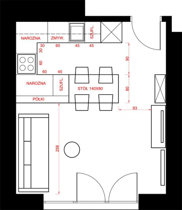

leeso 02.09.2015 14:51 Zgłoś naruszenie Udostępnij Napisano 2 Września 2015 Dzień dobry wszystkim. Jestem nowy na forum i potrzebuję pomocy bo kompletnie się na tym nie znam Salon z aneksem nie jest zbyt duży a chciałbym żeby było miejsce na stół oraz sofa lub narożnik (być może jest też miejsce na mały stolik kawowy? ) Zupełnie nie mam pojęcia jak ustawić wszytko, żeby było funkcjonalne i mądrze przemyślane. Niestety nie mam doświadczenia w projektowaniu wnętrz. Czy ktoś mógłby zaproponować jak takie pomieszczenie zaaranżować? Z góry dziękuję za pomoc! Cytuj Odnośnik do komentarza https://forum.murator.pl/topic/203694-problem-salon-z-aneksem/ Udostępnij na innych stronach Więcej opcji udostępniania
KOBE STUDIO 03.09.2015 06:46 Zgłoś naruszenie Udostępnij Napisano 3 Września 2015 (edytowane) Witam, Jedyną rozsądną opcją jaką widzę tak na szybko jest umieszczenie sofy przy ścianie obok aneksu, natomiast stołu przy ścianie przeciwległej. Trochę niechlubne miejsce będzie miał wtedy telewizor, bo przy stole, czego się robić nie powinno, ale z drugiej strony postawienie sofy tam właśnie gdzie miałby być stół może utrudnić otwieranie drzwi balkonowych. Jeśli grzejnik zmieści się pod oknem, bądź po drugiej stronie drzwi balkonowych można pokusić się o przeniesienie, wtedy ściana z TV zyska na wyglądzie (choć możliwe że grzejnik tam się nie zmieści, dlatego właśnie umiejscowili go na długiej ścianie) - trzeba pomierzyć. [MODEROWANO] Edytowane 6 Września 2015 przez joliska Cytuj Odnośnik do komentarza https://forum.murator.pl/topic/203694-problem-salon-z-aneksem/#findComment-6902914 Udostępnij na innych stronach Więcej opcji udostępniania
Magda.Duo 04.09.2015 11:17 Zgłoś naruszenie Udostępnij Napisano 4 Września 2015 Salon o wielkości 20 metrów to w sumie dużo i niedużo, ja także stoją przed urządzeniem swojego salonu z kuchnią na 19 metrach i przyznam szczerze, że jest to bardzo trudne zadanie, ale tak czy inaczej ja chcę podzielić salon na dwie strefy tzn. na jadalnię z kuchnią i strefę wypoczynkową, Sofę stawiam w stylu amerykańskim na środku salonu, bo nie ma innej możliwości, a poza tym takie rozwiązania są modne w ostatnich trendach:) do tego jakiś mały stolik kawowy i już U Ciebie kanapę postawiłabym po lewej stronie , a po prawej jakiś telewizor i stół, bo nie ma sensu stawiać czegoś pod oknem i blokować balkonu;/ Cytuj Odnośnik do komentarza https://forum.murator.pl/topic/203694-problem-salon-z-aneksem/#findComment-6903937 Udostępnij na innych stronach Więcej opcji udostępniania
Agnieszka G. 05.09.2015 07:07 Zgłoś naruszenie Udostępnij Napisano 5 Września 2015 Witaj, tak jak poprzednicy pisali stół obok TV, ale można jeszcze zrobić w ten sposób http://images69.fotosik.pl/1154/4eeb18bcac552e5egen.jpg wyglądałoby to mniej więcej tak http://images68.fotosik.pl/1155/c64d5df36518a045gen.jpg Problem polega na tym, że gdy odsuniemy krzesła, to w kuchni robi się bardzo wąsko, krzesla też "wchodzą" między kanapę a tv. Jest to jednak jakiś kompromis w kierunku wyraźniejszego podziału kuchnia/salon, który tu jest bardzo potrzebny, bo trzeba zminimalizowac wrażenie dużej kuchni z kanapą.Kuchnia w tym ukladzie nie jest zbyt łatwa do zaplanowania, bo tworzą nam się dwie szafki narożne i mało szafek z szufladami. Moim zdaniem konieczne będzie "przytulenie" płyty z piekarnikiem bliżej jednej strony kuchni i szafki dolne różnej szerokości (zatem fronty też różnej szerokości). Wtedy będzie to w miarę ergonomiczne + zyskujemy 2 szafki z szufladami. Szafki wiszące możemy zrobic z równym podziałem frontów. Jednoczesnie dzięki niesymetrycznemu ustawieniu płyty mamy swobodniejszy dostęp do szafek wiszących za okapem.Mozna tez zamienic miejscami szuflady i zmywarkę (zmywaka obok lodówki), która często jest uchylona i moze przeszkadzać w korzystaniu z blatu roboczego. Mozna tez zlew przesunąć bliżej lewej strony, aby mozna było z niego korzystac, gdy krzesla będą odsunięte - ale kosztem wielkosci blatu roboczego między zlewem a płytą. Cytuj Odnośnik do komentarza https://forum.murator.pl/topic/203694-problem-salon-z-aneksem/#findComment-6904317 Udostępnij na innych stronach Więcej opcji udostępniania
Elfir 09.09.2015 13:21 Zgłoś naruszenie Udostępnij Napisano 9 Września 2015 mozna dac płytę-nerke na szafce narożnej. Cytuj Odnośnik do komentarza https://forum.murator.pl/topic/203694-problem-salon-z-aneksem/#findComment-6907366 Udostępnij na innych stronach Więcej opcji udostępniania
