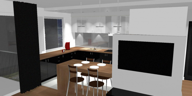

Szarny 08.09.2015 18:08 Zgłoś naruszenie Udostępnij Napisano 8 Września 2015 Dzień dobry! Jestem nowy zarówno na forum jak i w temacie projektowania wnętrz, a że właśnie złożyłem ostatni podpis na ostatniej strony ostatniej umowy... mam mieszkanie do wykończenia. W związku z tym że termin odbioru kluczy kształtuje się na styczeń, mam jeszcze sporo czasu na podjęcie decyzji o sposobie wykończenia. Gdy szukałem w internecie jakiś porad zawsze sprowadzało się to do "skorzystaj z usług projektanta wnętrz". I pewnie na tym się skończy, ale skoro mam jeszcze sporo czasu, postanowiłem pokombinować samemu. Ściągnąłem sobie demko jakiegoś programu do 3d, odpaliłem na wirtualce i tak sobie kombinuję wieczorami przy pomocy googli, wizualizacji znanych (i mniej znanych) architektów i stosu katalogów wnętrzarskich zbieranych z każdego możliwego miejsca. Bardzo szybko doszedłem jednak do momentu gdy jestem na etapie "podoba mi się", ale z tyłu głowy kłębią się pytania typu "Ma to sens? Ładne jest? Jakbym to mieszkanie chciał sprzedać, weźmie ktoś jak jest czy najpierw zaora?". Potrzebuję zatem porad, krytyki i jak trzeba - odesłania do specjalisty. Na początek - oto pacjent, zanim się jeszcze do niego dobrałem: http://i.imgur.com/inpRZyj.png Najważniejsza w tym wszystkim jest kuchnia i salon. Jestem (już słysze te gwizdy) fanem przestrzeni otwartych, więc L-kształtna ścianka mnie drażni i najchętniej bym się jej w całości pozbył. Niestety, o ile nie przeszkadzają mi zapachy kuchenne, o tyle bajzel w kuchni już tak. Dlatego opcji wywalenia ścianki całkowicie nawet nie rozważam, tylko ograniczenia jej o trochę. Na przykład tak: http://i.imgur.com/3cZYmD3.png Aha - ogółem to są bardziej szkice niż konkretne projekty reprezentujące jakie dokładnie mają być detale itp. Chcę dobrać rzeczy grube - kolorystykę, rozstawienie mebli i inne takie, a delatami co najwyżej poprawić miejsca których po dobroci zrobić się porządnie nie da. To rozwiązanie powyżej zakłada że kanapa jest przy południowej ścianie, goście (lub ja) siedzą twarzą w stronę kuchni i mają przed sobą fragment ściany z wiszącym na niej telewizorem. Stół jest ładnie dostępny z każdej strony, nie zagraca przestrzeni i wydaje mi się że jak będzie tak "wchodził" w ścianę to przy okazji nieco ją zabezpieczy przed ewentualnym wywaleniem. Jeśli gadam głupoty i ktoś z Państwa inżynierów opluł monitor kawą ze śmiechu - przepraszam No, mniejsza o stół. Wadą tego rozwiązania jest to że nic z salonu nie zasłania. Zatem... Następne rozwiązanie zakłada zachowanie większej części ściany, a stół powędrował do końca do kuchni: http://i.imgur.com/x7Qm0RS.png Druga strona salonu ma na ścianie modny beton czy inny tynk strukturalny. Możliwe że kiczowaty, ale zdolności identyfikacji kiczu jeszcze nie posiadłem; stąd zresztą proszę Was o pomoc. http://i.imgur.com/p86K32q.png Ciapaty regał to zwykłe regały billy + kolorowa folia samoprzylepna. To pewnie akurat sensu żadnego nie ma bo za chwilę pojawią się tam książki i wszystkie inne graty które chciałbym tam schować, albo co gorsza będą tam też drzwi, za którymi można schować wiadro. Albo zostawie je w kącie (w ogóle po co ludziom wiadra?) No dobra, ale salon to coś co zawsze można przerobić. To co jest faktycznym powodem tej całej ściany tekstu jest kuchnia. Wiem na pewno że: - chcę kuchnię w kształcie L - chcę szafki na górze (w niektórych aranżacjach ich nie ma lub są... szczątkowe...) - chcę żeby się błyszczało, przynajmniej to co w pionie - blaty nie muszą; - chcę trzymać się bezpiecznej i prawdopodobnie nudnej bieli, czerni i drewna (od kolorów są projektanci wnętrz) - chciałbym wyspę ale nie da się zrobić odpływu ze zlewu z odpowiednim spadkiem, ani rozwiązac problemu wyciągu kuchennego, natomiast wyspa z samym blatem ma wg mnie mało sensu - jak usłyszałem wycenę w salonie na same meble bez blatu i AGD na 30k to to było za dużo Aktualny, ledwie dwudziesty wariant kuchni wygląda mniej więcej tak - mniej więcej, bo ciągle mutuje: http://i.imgur.com/IduWrky.png http://i.imgur.com/W8nFv8J.jpg http://i.imgur.com/Y4pMwfs.png (a ten słupek widziany od strony sypialni i pracowni to mi spędza już sen z powiek. Co bym nie zrobił jest do bani). Tak więc... Ma to jakiś sens? Czy od razu udać się do projektanta i poprosić o prawdziwy, porządny projekt? Co najbardziej trzeba zmienić? Co wyrzucić? Jakiś pomysł kompletnie od czapy? Z góry dzięki! Cytuj Odnośnik do komentarza https://forum.murator.pl/topic/203854-moje-pierwsze-mieszkanie-potrzebuj%C4%99-porad-krytyki-a-mo%C5%BCe-projektanta/ Udostępnij na innych stronach Więcej opcji udostępniania
Agnieszka G. 09.09.2015 05:49 Zgłoś naruszenie Udostępnij Napisano 9 Września 2015 Hej, dałabym zwykła prostą ściankę na przeciwko kanapy, a za nią od strony kuchni stół. i to tyle, bez żadnych zakrętasów, dziwnego łączenia materiałów i form na tej ściance. Najlepiej byłoby ją wykończyć w białym mdf-ie tak jak fronty kuchni, ale może byc tez po prostu pomalowana.Jakiekolwiek będzie ustawienie kuchni powinieneś ja maksymalnie uprościć - czyli fronty na dole i na górze w jednym kolorze, bez różnicowania górnych szuflad, bez łączenia róznych materiałow na górnych szafkach. Najlepiej wygląda fornirowany dół i białe szafki górne, ale można też zrobic odwrotnie (zwłaszcza jak w całym pomieszczeniu będzie podłoga w kolorze drewna/drewniana). Bardzo dobrze wygląda też kuchnia cała biała, ale z drewnianą ścianą między blatem a górnymi szafkami.Polecałabym tez fronty kuchni i mebli matowe lub satynowe, a nie błyszczące. Połysk wprowadza chaos, bo odbija wszystko wokół, jest też mało przytulny w odbiorze.Mysle, ze mozesz sie obyc bez projektanta - wystarczy ze wszystko uprościsz. W tym pokoju nie trzeba wiele kombinować. Cytuj Odnośnik do komentarza https://forum.murator.pl/topic/203854-moje-pierwsze-mieszkanie-potrzebuj%C4%99-porad-krytyki-a-mo%C5%BCe-projektanta/#findComment-6906969 Udostępnij na innych stronach Więcej opcji udostępniania
kinka 09.09.2015 06:25 Zgłoś naruszenie Udostępnij Napisano 9 Września 2015 Najbardziej podoba mi się pierwszy układ na wizualizacji i przy nim bym została.Natomiast te półeczki,kwiatuszki i inne wywijańce sobie daruj Dolne szafki w kuchni dałabym całe białe bez wstawek drewna,reszta bez zmian bo za dużo się tutaj dzieje,trochę uprość i będzie super. Cytuj Odnośnik do komentarza https://forum.murator.pl/topic/203854-moje-pierwsze-mieszkanie-potrzebuj%C4%99-porad-krytyki-a-mo%C5%BCe-projektanta/#findComment-6906992 Udostępnij na innych stronach Więcej opcji udostępniania
Szarny 09.09.2015 08:36 Autor Zgłoś naruszenie Udostępnij Napisano 9 Września 2015 (edytowane) Dzięki! Bardzo pomocne uwagi. Tym bardziej że obie w tą samą stronę: uproszczenie. I dobrze, bo dokleić coś na projekcie zawsze można, ale kiedy się zatrzymać to już nie wiadomo. Ogółem boję się trochę nudy. Stąd te mieszanki to tu to tam i tak zupełnie do końca nie chciałbym z tego zrezygnować. Odnośnie kuchni pozbędę się paska na białych szafkach i wstawki na dolnych, ale chciałbym zachować ten drewniany dekor z cargo i górnych szafek. Przy prostej całej reszcie będzie to jeszcze znośne chyba? Zresztą zrobię taki projekt i zobaczymy czy jest to coś warte. Ze ścianką jest gorzej. Ona ma dwie wysokości dlatego że realizuje dwa różne cele. Wysokość obok stołu jest akurat taka żeby siedząc przy nim było widać osoby w salonie i dało się z nimi rozmawiać. Z kolei telewizor potrzebuje nieco wyższej ścianki, bo nie wygodnie się go ogląda jak "stoi na podłodze". Pierwotnie ta ścianka była właśnie cała biała i tyle, ale wyglądało to kompletnie do bani bo była z jednej strony ucięta. Stąd to kombinowanie z materiałami. Da się ją jakoś zrobić tak żeby zachować zróżnicowanie wyskości, ale żeby wyglądało to dobrze? Może jedna część (niższa) w jednym kolorze, a druga - ta za telewizorem - w drugim, ale już nic więcej z tym nie kombinować? Ściana w salonie - to jest prostokąt 5x2,6 metra. Nie będzie nudno jeśli jedyne co na nim będzie to grzejnik i kanapa? Nie jest to nieco marnowanie powierzchnia? Oczywiście nie upieram się przy tych półeczkach i kwiatkach (pasowały mi kolorystycznie ^^), ale też taka zupełnie jednolita powierzchnia do mnie trochę nie przemawia... Dzięki raz jeszcze! Edytowane 9 Września 2015 przez Szarny Cytuj Odnośnik do komentarza https://forum.murator.pl/topic/203854-moje-pierwsze-mieszkanie-potrzebuj%C4%99-porad-krytyki-a-mo%C5%BCe-projektanta/#findComment-6907105 Udostępnij na innych stronach Więcej opcji udostępniania

Szarny 10.09.2015 20:27 Autor Zgłoś naruszenie Udostępnij Napisano 10 Września 2015 Odkryłem dwie rzeczy: - efekt motyla - beznadzieję moich umiejętności ...ale do rzeczy. Zacząłem od kuchni. Pierwszy wariant zakłada wyrzucenie wstawek - poza brązowymi szafkami: http://i.imgur.com/Yj5H5Dk.png ...i to jedyne co dzisiaj zrobiłem co mi się podoba. Dalej jest tylko gorzej ^^ Unormowałem ściankę: http://i.imgur.com/a7ashb1.png Ciężko mi się wypowiedzieć czy to lepsze czy nie. Niestety, w innych częściach mieszkania stosuję biało-czarną kombinację, więc biało-brązowa kuchnia pasuje tu jak pięść do nosa. To ten wspomniany efekt motyla; dotykam coś w jednym miejscu i sypie się coś w zupełnie innym. Spróbowałem więc zrobić czarny blat i brązowy panel między szafkami (w domyśle - za szkłem): http://i.imgur.com/Zloqky4.png (czarna ściana na górze bardzo opcjonalna) Nawet jakoś wygląda z tej strony. Ale już od strony salonu: http://i.imgur.com/Z8E0pUt.png to po prostu nie działa. Zlewa się kompletnie z tym blatem na ściance, a chciałbym go zachować bo mimo wszystko jest to dość praktyczne żeby coś tam móc postawić. Pozbyłem się też bajzlu w salonie: http://i.imgur.com/zZBOJbe.png ...przez co posypał się ten regał z obramówką. On miał sens jak ta ściana była szara: http://i.imgur.com/timnuHB.png Próbowałem z obrazkami i tutaj doszedłem do beznadziejności - NIC a NIC nie potrafię dobrać. To trochę jak te drukowane obrazki między szafkami w kuchni, jeszcze nie widziałem ani jednej aranżacji gdzie by mi się to naprawdę podobało. Najwryaźniej akurat grafiki nie są czymś co trafia w moje gusta ..poza tym wciąż podoba mi się to: http://i.imgur.com/qyvBa4m.png3 Przejdźmy zatem płynnie do opcji 2: projektant wnętrz. Mam budżet - dajmy na to - 70k na wszystko od początku do końca. Raczej nie ma opcji powiększenia, nie chciałbym brać kredytu na wykończenie. Jest ewentualna opcją pominięcia wykończenia jednego pokoju (pracowni) poza podłogą i pomalowaniem ścian - tam i tak będę miał swoje sprzęty i regały itp więc i tak trudno mówić o jakimś projektowaniu tego pokoju. W takim wariancie "do zrobienia" jest 58 m2 mieszkania (całe ma 68 a pracownia - 10m2). Czy w ogóle mogę myśleć o zatrudnieniu projektanta? Czy w grę wchodzi opcja urządzenia "pod klucz"? Ponoć co lepsze firmy mają zniżki w hurtowniach więc zapłaciłbym więcej za usługę a mniej za materiały... Czy może przy takiej kasie po prostu odpuścić sobie i zrobić wariant minimum jakąś ikeą czy czymś a wykończenie faktyczne jak... wygram w totka alboco...? Cytuj Odnośnik do komentarza https://forum.murator.pl/topic/203854-moje-pierwsze-mieszkanie-potrzebuj%C4%99-porad-krytyki-a-mo%C5%BCe-projektanta/#findComment-6908693 Udostępnij na innych stronach Więcej opcji udostępniania

Agnieszka G. 11.09.2015 05:29 Zgłoś naruszenie Udostępnij Napisano 11 Września 2015 (edytowane) Ta wersja jest najlepsza, tylko jeszcze bardziej bym to wyczysciłahttp://images67.fotosik.pl/1171/aadcb7d69992b998gen.jpg Wysoka zabudowa, ktora znajduje się za ścianką tv powinna być w całosci jednokolorowa, najlepiej biała, zeby się nie rzucała w oczy i nie przytłaczała. Likwidacja tego kawałka blatu na sciance tv, likwidacja brazowego paska pod sufitem w kuchni. Acha, nie dawałabym sufitu podwieszanego w kuchni, a oswietlenie natynkowe.http://images68.fotosik.pl/1170/f7a31fdfcf8fbf7egen.jpgIm mniej otwartych półek, scianek/sufitów/innych elementów g-k, szatkowania płaszczyzn różnymi kolorami/fakturami, tym lepiej. Edytowane 11 Września 2015 przez Agnieszka G. Cytuj Odnośnik do komentarza https://forum.murator.pl/topic/203854-moje-pierwsze-mieszkanie-potrzebuj%C4%99-porad-krytyki-a-mo%C5%BCe-projektanta/#findComment-6908804 Udostępnij na innych stronach Więcej opcji udostępniania
Szarny 11.09.2015 10:06 Autor Zgłoś naruszenie Udostępnij Napisano 11 Września 2015 Ciekawy pomysł z tymi lampami. Byłem przekonany że sufit podwieszany jest w takich miejscach po prostu niezbędny (znaczy się znałem takie typowe wiszące lampy, ale to mi się nie podobało). Dzięki! To rozwiązanie ze ścianką i stołem na środku będzie rozwiązaniem awaryjnym, jakbym nie wymyślił nic lepszego z tą wyższą ścianką. Podoba mi się i ma sens, tylko nie rozwiązuje problemu burdelu w kuchni. Najlepiej by było pociągnąć ściankę do sufitu i dalej za nią dać zlew, no ale tego akurat zrobić nie mogę. Chyba żeby tam kuchnię dać? W sumie wyciąg będzie zasłonięty ścianką, rurę można dać w nadprożu które wtedy by powstało do tego miejsca gdzie wcześniej dałem pionowe lustro... nono, trza pokombinować. I wtedy jeszcze aż się prosi o próbę zaimplementowania rozwiązania pokazanego przez Elfir! Że też kurde mi się delegacja trafiła i do kompa usiądę dopiero w niedzielę, eh A jak z budżetem? Przy tej kasie co mam w ogóle jest sens myśleć o projektancie? Cytuj Odnośnik do komentarza https://forum.murator.pl/topic/203854-moje-pierwsze-mieszkanie-potrzebuj%C4%99-porad-krytyki-a-mo%C5%BCe-projektanta/#findComment-6909174 Udostępnij na innych stronach Więcej opcji udostępniania
