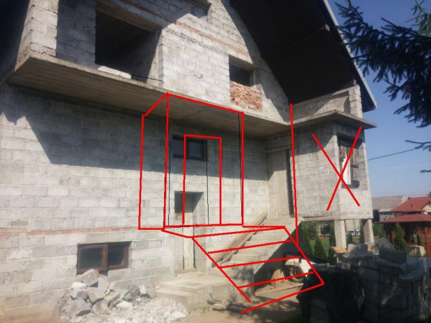

Qoolmer 09.09.2015 11:56 Zgłoś naruszenie Udostępnij Napisano 9 Września 2015 (edytowane) Witam, Planuję z żoną dokończyć przerwaną 20 - 25 lat temu budowę domu mojego teścia (dom już jest nasz), architekt narysuje nowy projekt z zaproponowanymi przez nas zmianami, a te zmiany należy wykonać, gdyż stary projekt jest bardzo nieprzemyślany, nie znam się na budowlance dlatego proszę was o pomoc. Kluczowe pytanie - czy można ganek widoczny na zdjęciach zaadaptować do łazienki? czy warto?, a co z budową nowego ganku? czy może być w proponowanym przez mnie miejscu widocznym na rysunku? Nie chcę zostawiać tego ganka, gdyż korytarz prowadzący do niego znacząco zmniejszyłby mi wymiary łazienki oraz uniemożliwił budowę garderoby, pomieszczenie na niebiesko na moim rysunku nie ma ścianek działowych. http://ifotos.pl/zobacz/Projekt-d_spewwxp.png Edytowane 9 Września 2015 przez Qoolmer Cytuj Odnośnik do komentarza https://forum.murator.pl/topic/203875-doko%C5%84czenie-budowy-sprzed-20-lat-zmiany/ Udostępnij na innych stronach Więcej opcji udostępniania
Elfir 09.09.2015 15:38 Zgłoś naruszenie Udostępnij Napisano 9 Września 2015 (edytowane) ganek stoi na dwóch betonowych słupach. Trzeba byłoby ocieplić i ganek (w tym od spodu), ale i słupy. Raczej bym kierowała się ku rozebraniu go i dobudowaniu drewnianego (lub konstrukcja szkieletowa), nieogrzewanego, oddylatowanego termicznie od domu (i balkonu).Może być otynkowany tak samo jak dom. http://images67.fotosik.pl/1167/8bc94e2f2ff13c07gen.jpg Edytowane 9 Września 2015 przez Elfir Cytuj Odnośnik do komentarza https://forum.murator.pl/topic/203875-doko%C5%84czenie-budowy-sprzed-20-lat-zmiany/#findComment-6907456 Udostępnij na innych stronach Więcej opcji udostępniania
Qoolmer 09.09.2015 16:14 Autor Zgłoś naruszenie Udostępnij Napisano 9 Września 2015 Dom zbudowany jest ze ścian składających się z dwóch pustaków żużlowych z watą szklaną pomiędzy nimi i wydaje mi się, ze ich stan jest niezły, jedynie ganek jest z jednej warstwy pustaków. @Elfir, szkoda mi przestrzeni, którą stracę burząc ganek, znajomy podpowiada, że należałoby wymurować ściany pod gankiem wokół niego i jeszcze wylewkę pod nim zrobić, a jego samego ocieplić steropianem 20cm, podczas gdy resztę domu 10-tką ze względu na gruby mur z watą. Duży ganek wg mojego pomysłu zapewni też miejsce na garderobę na kurtki i buty, bo teraz na tej klatce schodowej przy wejściu nie ma zbyt dużo miejsca... Ale znowu duży ganek będzie chyba wymagał osobnego daszku, gdyż wymurowanie go po sam balkon "oszpeci" tą stronę domku. Czy myślę racjonalnie? Cytuj Odnośnik do komentarza https://forum.murator.pl/topic/203875-doko%C5%84czenie-budowy-sprzed-20-lat-zmiany/#findComment-6907476 Udostępnij na innych stronach Więcej opcji udostępniania

Qoolmer 09.09.2015 21:07 Autor Zgłoś naruszenie Udostępnij Napisano 9 Września 2015 15 cm styropianu to juz niezły bunkier wyjdzie ;] ale wezmę to pod uwagę, jednak na razie muszę skupić sie na uregulowaniu sprawy dwóch wejść do domu, bo jeśli dobudujemy ganek tak jak na czerwono na moim rysunku trzeba wymyślić jaki daszek nad nim zrobic, najlepiej zachowujac to okienko nad drzwiami wej, na klatce schodowej. Cytuj Odnośnik do komentarza https://forum.murator.pl/topic/203875-doko%C5%84czenie-budowy-sprzed-20-lat-zmiany/#findComment-6907731 Udostępnij na innych stronach Więcej opcji udostępniania
