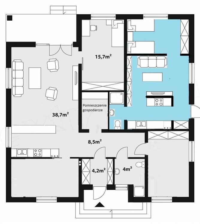

kemot_p 27.10.2015 13:53 Autor Zgłoś naruszenie Udostępnij Napisano 27 Października 2015 Wybacz, już tu tych tematów nie będę poruszać. Ale czekam jak wrzucisz jakieś rzuty domku który Cię interesuje. Projekt który jest brany pod uwagę to Tuliusz II (http://www.dobredomy.pl/projekt/tuliuszII/) Na stronie biura projektowego jest kalkulator energetyczny. Po zastosowaniu poniższych: System ogrzewania - Kocioł kondensacyjny z zasobnikiem cwu System przygotowania c.w.u. - Kocioł kondensacyjny z zasobnikiem cwu Rodzaj wentylacji - Budynek z wentylacja mechaniczna z rekuperatorem o sprawnosci 85.0 % Sciany zewnetrzne - (Beton komórkowy lambda = 0,095 W/m*K, gr. 24 cm) Styropian lambda=0,031 25.00cm Dach skosny - Wełna mineralna lambda=0,032 35.00 cm Podłoga na gruncie - Styropian lambda=0,040 15.00 cm Podłoga na gruncie w garażu - brak Stolarka okienna - 0.600 Okna połaciowe - 0.600 Wychodzą następujące wartości: EP 57.07 [kWh/(m2*rok)] EU 44.76 [kWh/(m2*rok)] EK 51.87 [kWh/(m2*rok)] Htr 94.58 [W/K] Hv 144.22 [W/K] Wartości te ulegną zmianie, gdyż planowana jest likwidacja okien połaciowych i balkonów, powiększenie okien w ścianach szczytowych oraz ocieplenie dachu 45 zamiast 35 cm. Mam świadomość tego, że rzeczywiste wyniki da mi dopiero wykonanie OZC. Cytuj Odnośnik do komentarza Udostępnij na innych stronach Więcej opcji udostępniania
