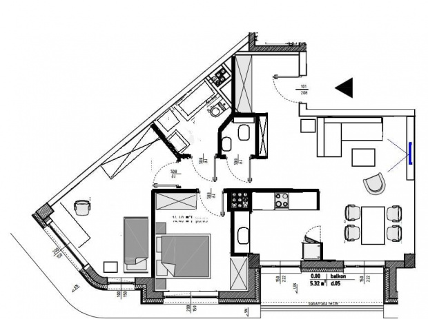

jules 17.09.2015 11:38 Zgłoś naruszenie Udostępnij Napisano 17 Września 2015 (edytowane) Stoję przed dylematem, które mieszkanie wybrać, proszę doradzcie, ktore jest lepsze, bardziej ustawne, w którym mozna pokombinowac z rozkladem pomieszczen by były bardziej funkcjonalne, może mozna gdzies wcisnac dodatkowe wc. Siedze i myslę, a czas mam do jutra, prosze doradzcie Mieszkanie nr 1http://www.fotosik.pl/zdjecie/pelne/61b08603cc24580a Mieszkanie nr 2http://www.fotosik.pl/zdjecie/pelne/8e56a26f646f438b Edytowane 17 Września 2015 przez jules zle zaladowane zdjecia Cytuj Odnośnik do komentarza https://forum.murator.pl/topic/204108-nowe-mieszkanie-kt%C3%B3ry-rozk%C5%82ad-pomieszcze%C5%84/ Udostępnij na innych stronach Więcej opcji udostępniania

jules 17.09.2015 21:41 Autor Zgłoś naruszenie Udostępnij Napisano 17 Września 2015 kinko, czy moglabys napisac co sądzisz jeszcze o jednym mieszkaniu, czy tu znalazloby się miejsce na dodatkowe wc, dziękuję za pomoc http://www.fotosik.pl/zdjecie/pelne/b7a7e1dbcfff6133 Cytuj Odnośnik do komentarza https://forum.murator.pl/topic/204108-nowe-mieszkanie-kt%C3%B3ry-rozk%C5%82ad-pomieszcze%C5%84/#findComment-6913886 Udostępnij na innych stronach Więcej opcji udostępniania
kinka 18.09.2015 16:38 Zgłoś naruszenie Udostępnij Napisano 18 Września 2015 kinko, czy moglabys napisac co sądzisz jeszcze o jednym mieszkaniu, czy tu znalazloby się miejsce na dodatkowe wc, dziękuję za pomoc http://www.fotosik.pl/zdjecie/pelne/b7a7e1dbcfff6133 Tutaj nie ma bardzo możliwości na wydzielenie wc bo łazienka jest bardzo mała,salon też 17m więc nie ma z czego zabrać. Najbardziej podoba mi się mieszkanie nr 2,w którym wydzieliłam wc. To pierwsze też nie jest złe,ale zmarnowana jest przestrzeń na komunikację aż 11m na hol,trzeba omijać tv żeby dojść do kuchni.Można oczywiście pokombinować: http://images66.fotosik.pl/1189/aac611cd46498c83med.jpg Mieszkanie nr 2 ma nieco schowaną kuchnię,więc np. goście nie zaglądają wam w gary. Cytuj Odnośnik do komentarza https://forum.murator.pl/topic/204108-nowe-mieszkanie-kt%C3%B3ry-rozk%C5%82ad-pomieszcze%C5%84/#findComment-6914402 Udostępnij na innych stronach Więcej opcji udostępniania
jules 18.09.2015 17:26 Autor Zgłoś naruszenie Udostępnij Napisano 18 Września 2015 Sklaniamy sie jednak ku temu mieszkaniu http://www.fotosik.pl/zdjecie/pelne/b7a7e1dbcfff6133Najbardziej odpowiada nam pod wzgledem orientacji wg stron swiata. Jak myslisz, czy uda się wcisnac malutkie wc w miejscu szafy przy wejsciu, a szafę wcisnac za drzwi , ewentulnie wc we wnece obok kuchni, jak wlasciwie mozna wykorzystac te przestrzen, nie mam pomyslu. dzieki za wszelkie uwagi. Cytuj Odnośnik do komentarza https://forum.murator.pl/topic/204108-nowe-mieszkanie-kt%C3%B3ry-rozk%C5%82ad-pomieszcze%C5%84/#findComment-6914422 Udostępnij na innych stronach Więcej opcji udostępniania
Elfir 18.09.2015 18:00 Zgłoś naruszenie Udostępnij Napisano 18 Września 2015 http://images67.fotosik.pl/1191/13e1804121f19081gen.jpg Cytuj Odnośnik do komentarza https://forum.murator.pl/topic/204108-nowe-mieszkanie-kt%C3%B3ry-rozk%C5%82ad-pomieszcze%C5%84/#findComment-6914443 Udostępnij na innych stronach Więcej opcji udostępniania
