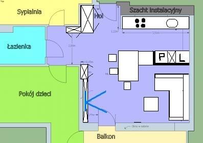

maclew 27.09.2015 12:27 Zgłoś naruszenie Udostępnij Napisano 27 Września 2015 (edytowane) Hej, Od kilku dni próbojemy z żoną wymyśleć jak chcemy żeby wyglądał nasz salon z aneksem kuchennym, ale idzie nam "średnio". Dlatego też chcielibyśmy prosić o pomoc, podsunięcie jakiś pomysłów jak tą przestrzeń zaaranżować. W aneksie chcemy umieścić:lodówkę płytę indukcyjną okap zmywarkę zlew jednokomorowy z ociekaczem piekarnik elektryczny W salonie:narożnik (kanapa w kształcie "L") stół + krzesła stolik kawowy TV + jakieś półki / szafki (zawieszone na ścianie) Podobają nam się blaty barowe + stołki, ale nie jesteśmy pewni gdzie je umieścić ani czy będą pasować do tego salonu. Padł pomysł wyspy w aneksie lub też blatu w kształcie litery "U". Boimy się jednak czy nie zmniejszy to znacznie salonu. Problemem jest też ustawienie stołu, czy jako samodzielny w części salonowej czy może "pół na pół" na łączeniu aneksu z salonem. Na koniec sedno sprawy - jak rozmieścić szprzęty AGD w aneksie, żeby było funkcjonalnie, wygodnie i nie mieć wrażenia będąc w salonie, że siedzi się "w garach". Prosimy was drodzy o pomoc, pomysły i rady. PS. Mieszkanie jest w stanie deweloperskim. Jako załącznik wrzucam przerysowany do programu SketchUp plan mieszkania wraz z ważniejszymi wymiarami i informacjami. PS.2. Załącznik okazał się w kiepskiej rozdzielczości. Poniżej link do zdjęcia w innym serwisie z lepszą jakością: https://drive.google.com/file/d/0B_mtyUXsA9WnZTF0R3MtWndkb2s/view Edytowane 27 Września 2015 przez maclew Cytuj Odnośnik do komentarza https://forum.murator.pl/topic/204384-prosz%C4%99-o-pomoc-w-zaprojektowaniu-salonu-z-aneksem/ Udostępnij na innych stronach Więcej opcji udostępniania

Elfir 29.09.2015 13:52 Zgłoś naruszenie Udostępnij Napisano 29 Września 2015 http://images69.fotosik.pl/1215/a7a72a265ddd56b4.jpg Przy czym stół byłby odsuwany i można byłoby go ustawić pośrodku pokoju. Cytuj Odnośnik do komentarza https://forum.murator.pl/topic/204384-prosz%C4%99-o-pomoc-w-zaprojektowaniu-salonu-z-aneksem/#findComment-6922349 Udostępnij na innych stronach Więcej opcji udostępniania
maclew 01.10.2015 11:55 Autor Zgłoś naruszenie Udostępnij Napisano 1 Października 2015 Dzięki wielkie za pomysł. Wydaje się interesujący takiego założenia nie braliśmy pod uwagę. Możesz nam jedynie wytłumaczyć czym jest "ciekawy kwadrat" między stołem a oznaczeniem piekarnika i lodówki? Czy jest to kolejna część blatu? Cytuj Odnośnik do komentarza https://forum.murator.pl/topic/204384-prosz%C4%99-o-pomoc-w-zaprojektowaniu-salonu-z-aneksem/#findComment-6924103 Udostępnij na innych stronach Więcej opcji udostępniania
Elfir 01.10.2015 12:25 Zgłoś naruszenie Udostępnij Napisano 1 Października 2015 kwadrat to niska szafka, która pełni role barku- blatu pomocniczego, kiedy stół jest odsunięty na środek. Cytuj Odnośnik do komentarza https://forum.murator.pl/topic/204384-prosz%C4%99-o-pomoc-w-zaprojektowaniu-salonu-z-aneksem/#findComment-6924129 Udostępnij na innych stronach Więcej opcji udostępniania
maclew 01.10.2015 13:29 Autor Zgłoś naruszenie Udostępnij Napisano 1 Października 2015 Czy mógłbym prosić o wizualizację tego pomieszczenia w 3D? Cytuj Odnośnik do komentarza https://forum.murator.pl/topic/204384-prosz%C4%99-o-pomoc-w-zaprojektowaniu-salonu-z-aneksem/#findComment-6924181 Udostępnij na innych stronach Więcej opcji udostępniania
arek570 01.10.2015 16:30 Zgłoś naruszenie Udostępnij Napisano 1 Października 2015 Wysoką zabudowę umieściłbym na górnej ścianie, pomieszczenie będzie jaśniejsze i wizualnie lżejsze. Można też obrócić narożnik 90 stopni w prawo, tv umieścić na niskiej ściance za półwyspem, a stół tam gdzie tv. Środek pomieszczenia będzie pusty, co usprawni komunikację, wizualnie pomieszczenie nie będzie wydawało się zagracone. Cytuj Odnośnik do komentarza https://forum.murator.pl/topic/204384-prosz%C4%99-o-pomoc-w-zaprojektowaniu-salonu-z-aneksem/#findComment-6924293 Udostępnij na innych stronach Więcej opcji udostępniania
