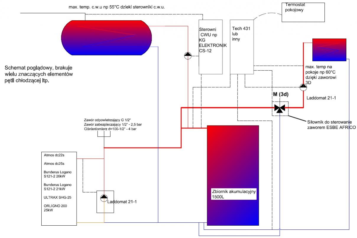

asdms123 05.10.2015 18:06 Zgłoś naruszenie Udostępnij Napisano 5 Października 2015 Witam, prosiłbym o ocenę instalacji. Czy wszystko jest OK. I o ile to możliwe określenie mocy jaka jest potrzebna do ogrzania domu z końcówki lat 90. Ocieplony jest styropianem 5 cm"wewnątrz" okna nie, są próżniowe, ale wg mnie solidne bez szczelin, 175m^2. Dom stoi od 18 lat nigdy nie był ogrzewany na wiosnę planuję założyć instalacje C.O i C.W.U. Przez zimę zamierzam skompletować wszystkie ważniejsze elementy instalacji. Dziękuję za opinie Cytuj Odnośnik do komentarza Udostępnij na innych stronach Więcej opcji udostępniania

asdms123 05.10.2015 18:49 Autor Zgłoś naruszenie Udostępnij Napisano 5 Października 2015 No to będzie problem bo trochę szkoda wymienić okna, są w stanie b.dobrym, z wymianą ocieplenia też będzie problem ... a schemat instalacji dobry 25 kW wystarczy ? Cytuj Odnośnik do komentarza Udostępnij na innych stronach Więcej opcji udostępniania

asdms123 06.10.2015 08:25 Autor Zgłoś naruszenie Udostępnij Napisano 6 Października 2015 Proszę jeszcze o informację czy schemat jest ok i czy 25 kW wystarczy do ogrzania domu. I dodatkowo jakby ktoś mógł powiedzieć jak np. załaduje piec o 17 to wystarczy na ogrzanie domu i załadowanie bufora tak żeby było z niego ciepło do rana i żeby dom się nie wychłodził za bardzo do 17 następnego dnia. Czy to jest trudno określić? Cytuj Odnośnik do komentarza Udostępnij na innych stronach Więcej opcji udostępniania
asdms123 07.10.2015 05:56 Autor Zgłoś naruszenie Udostępnij Napisano 7 Października 2015 Nikt nie wie czy schemat jest ok ;( Cytuj Odnośnik do komentarza Udostępnij na innych stronach Więcej opcji udostępniania
Rafał Cichocki 30.10.2015 09:34 Zgłoś naruszenie Udostępnij Napisano 30 Października 2015 Witam, prosiłbym o ocenę instalacji. Czy wszystko jest OK. I o ile to możliwe określenie mocy jaka jest potrzebna do ogrzania domu z końcówki lat 90. Ocieplony jest styropianem 5 cm"wewnątrz" okna nie, są próżniowe, ale wg mnie solidne bez szczelin, 175m^2. Dom stoi od 18 lat nigdy nie był ogrzewany na wiosnę planuję założyć instalacje C.O i C.W.U. Przez zimę zamierzam skompletować wszystkie ważniejsze elementy instalacji. Dziękuję za opinie Witam, Dla budynków wybudowanych przed 2000 rokiem szacunkowe zapotrzebowanie na ciepło w odniesieniu do powierzchni wynosi 70-100W/m2. Więc moc kotła powinna wynosić 18kW. W sparwie doboru odpowiedniego koła Marki Buderus polecam kontak z jednym z autoryzowanych instalatorów marki Buderus. Ich wyszukiwarkę można znaleźć na stronie http://www.buderus.pl. Chętnie odpowiem na ewentualne dalsze pytania. Pozdrawiam, ________________________________ Konsultant marki Buderus Cytuj Odnośnik do komentarza Udostępnij na innych stronach Więcej opcji udostępniania
