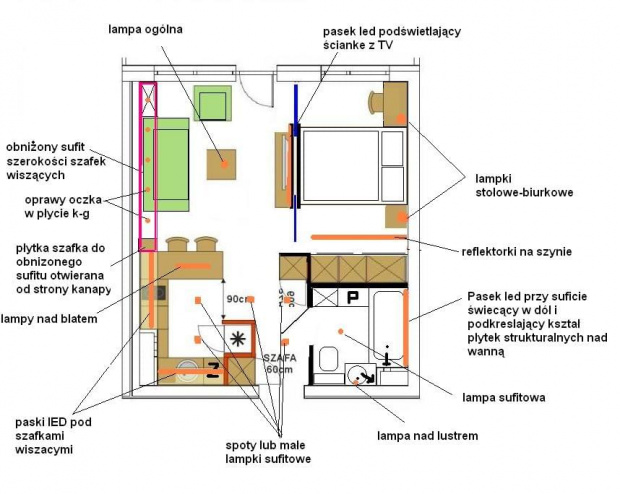

serox 01.01.2016 23:08 Autor Zgłoś naruszenie Udostępnij Napisano 1 Stycznia 2016 Chętnie dowiem sięco myślicie na taki projekt oświetlenia, który sobie wymyśliłem Po bokach, oznaczony na zielony, biegnie obniżony sufit z halogenami od spodu oraz wnęką pod taśmę led. Coś takiego jak tutaj . https://i.ytimg.com/vi/t8xhLhPDmr4/maxresdefault.jpg Nad blatem od aneksu kuchennego wisi lampa. Więcej oświetlenia nie ma (nie wiem czy to wystarczy?) , co sądzicie wystarczy tak oświetlić pomieszczenie? Jakie miałem wątpliwości: - nie wiedziałem w który miejscu kończyć sufit podwieszany (początkowo planowałem go jedynie na ścianie z lewej strony i na ścianie od okna). Potem pomyślałem że może jednak pociągnąć go też na ścianie od sypialni - wtedy jednak musiałby on iść aż do drzwi wejściowych, żeby nie było przy wejściu do mieszkania wrażenia "urwania" sufitu podwieszanego przy kącie między pokojem dziennym a drzwiami do sypialni? - nie miałem pomysłu jak oświetlić ten mały przedpokój i dlatego zrobiłem tam ciąg calszy sufitu podwieszanego biegnącego od pokoju - tu nie wiem czy dobrym pomysłem jest żeby było to oświetlenie tylko od trony łazienki? Cytuj Odnośnik do komentarza Udostępnij na innych stronach Więcej opcji udostępniania
Elfir 01.01.2016 23:30 Zgłoś naruszenie Udostępnij Napisano 1 Stycznia 2016 (edytowane) Nie, to nie jest dobry pomysł.Robienie sufitów podwieszanych od kilku lat jest passe - o ile faktycznie nie maskują jakiś rur czy uskoków. Tym bardziej, że nie masz dużej powierzchni mieszkania. Halogeny dają światło punktowe - będziesz miał za ciemno pośrodku pokoju, w kuchni. Edytowane 1 Stycznia 2016 przez Elfir Cytuj Odnośnik do komentarza Udostępnij na innych stronach Więcej opcji udostępniania
serox 01.01.2016 23:40 Autor Zgłoś naruszenie Udostępnij Napisano 1 Stycznia 2016 w takim razie jakie oświetlenie proponujesz i jak je rozmieścić? Cytuj Odnośnik do komentarza Udostępnij na innych stronach Więcej opcji udostępniania
Elfir 01.01.2016 23:45 Zgłoś naruszenie Udostępnij Napisano 1 Stycznia 2016 przede wszystkim - jak zamierzasz umeblować to wnętrze?Jaką ono ma wysokość? Nie będziesz szafy przy wejściu do mieszkania? Cytuj Odnośnik do komentarza Udostępnij na innych stronach Więcej opcji udostępniania
serox 01.01.2016 23:52 Autor Zgłoś naruszenie Udostępnij Napisano 1 Stycznia 2016 wysokość 2.60, przy wejściu będzie szafa płytka 45cm (do samego sufitu) , dłuższym bokiem będzie się upierać na ściance miedzy aneksem a pokojem dziennym.Jeżeli chodzi o umeblowanie to na ścianie między pokojem dziennym i sypialnia będzie szafka na sprzęt rtv i telewizor, naprzeciwko będzie sofa i biurko przy oknie, między sofą a tv stolik, nic więcej Cytuj Odnośnik do komentarza Udostępnij na innych stronach Więcej opcji udostępniania

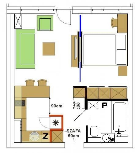

serox 02.01.2016 12:03 Autor Zgłoś naruszenie Udostępnij Napisano 2 Stycznia 2016 Mam jeszcze drugą wersję, co myśliciel o tej? W przedpokoju i pokoju dziennym plafony, lampa wisząca nad blatem i obniżony sufit tylko z jednej strony Wzorowałem się na tym rozwiązaniu: http://i.deccoria.strefa.com.pl/files/60059/96484/6d4e176d7f2a5627f0af5367db5660a1.jpg Pod tym podwieszanym sufitem chciałbym w przyszłości podłączyć projektor tak jak na zdjęciu powyzej , dlatego na tej ścianie potrzebuje obniżonego sufitu.. Cytuj Odnośnik do komentarza Udostępnij na innych stronach Więcej opcji udostępniania
