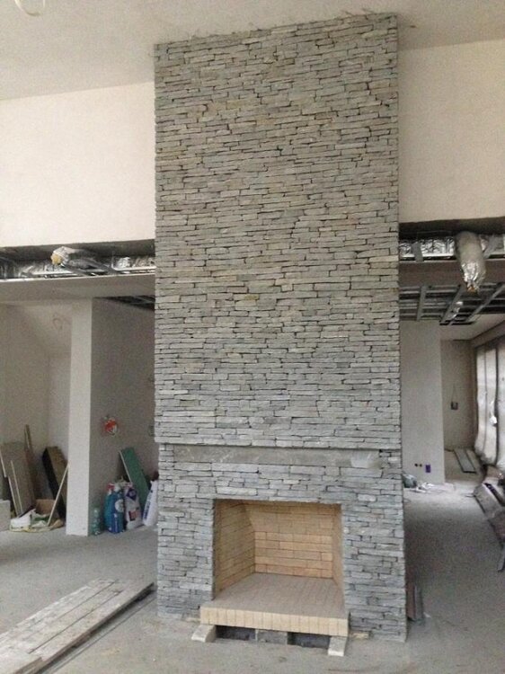

kominiarz 24.01.2016 22:26 Zgłoś naruszenie Udostępnij Napisano 24 Stycznia 2016 To pierwsze rozpalenie nowego kominka. Wiadomo, że po następnych rozpaleniach będzie to inaczej wyglądało. Przy porządnym paleniu szamot się oczyści. Nie będzie katastrofy. Ale na zewnątrz nie ma prawa poddymiać. Nawet przy went mechanicznej w domu. Są także inne sposoby na wygląd wnętrza. Na przykład płyta żeliwna - ozdobna na tylnej ścianie. Jak odkopię foto to zamieszczę kominek otwarty długo użytkowany i nie okopcony. Cytuj Odnośnik do komentarza https://forum.murator.pl/topic/206405-wk%C5%82ad-z-otwieranymi-drzwiczkami/page/2/#findComment-7017292 Udostępnij na innych stronach Więcej opcji udostępniania
kominiarz 24.01.2016 22:36 Zgłoś naruszenie Udostępnij Napisano 24 Stycznia 2016 proszę, odkopałem. Cytuj Odnośnik do komentarza https://forum.murator.pl/topic/206405-wk%C5%82ad-z-otwieranymi-drzwiczkami/page/2/#findComment-7017298 Udostępnij na innych stronach Więcej opcji udostępniania
aglar 24.01.2016 23:04 Autor Zgłoś naruszenie Udostępnij Napisano 24 Stycznia 2016 owszem, źle pobudowane się kopcą jak zrobisz zgodnie ze sztuką się nie kopcą To samo dotyczy chyba i wkładu? Jeżeli dobrze zainstalowany i umiejętnie rozpalany, to też nie powinien kopcić. Nie do końca więc przemawia do mnie ten argument. U mnie kominek ma pełnić funkcję relaksacyjno-dogrzewającą, więc wkład nie jest obligatoryjny, choć swoje zalety ma. Np. jak już się napatrzę na ogień przy otwartym wkładzie, to go przymknę, dorzucę parę polan i mogę spokojnie pójść spać. Czy przy otwartym mogę zostawić palenisko bez opieki - wątpię, chyba że pomogą te dodatkowe drzwiczki. Na zachętę wrzucam kominki otwarte ze swoich inspiracji. Na początek kominek z włoskiego domu w górach, który został przerobiony z .... obory. Kominek mały, nie głęboki, bez dolotu powietrza, nic nie kopci, czasem strzela, ale klimat niepowtarzalny, spałem przy nim Drewno dosyć szybko się wypala, ale nie ma ono grzać tego domu (ogrzewanie gazowe) choć ciepło daje. A tutaj inna perspektywa: Inne foty: też Włochy, włoska karczma: Wersja z drzwiczkami: Wersja "na bogato", to chyba dom w Bieszczadach: Budowa: Cytuj Odnośnik do komentarza https://forum.murator.pl/topic/206405-wk%C5%82ad-z-otwieranymi-drzwiczkami/page/2/#findComment-7017315 Udostępnij na innych stronach Więcej opcji udostępniania

Kominki Piotr Batura 28.01.2016 20:43 Zgłoś naruszenie Udostępnij Napisano 28 Stycznia 2016 Kominek otwarty to dziś luksus. Na którego nie każdego stać. Fakt. Nie da się nim ogrzać każdego domu. To prawda. Ale pisząc, że 20% zostaje w domu to przesada. To opinia, która mija się z prawdą . Osoba, która pisała ten artykuł chyba nigdy nie paliła nawet zwykłego ogniska. W jaki sposób kominek otwarty bije każdą skrzynkę na ogień? Spójrz dokładnie na załączony kominek przeze mnie i na tą zakopconą skrzynkę co zamieściłeś. Tylko spójrz na to bezinteresownie.Faktycznie 20% to przesada. Zwykle to góra 15% wykorzystanej energii z kupionego drewna... Cytuj Odnośnik do komentarza https://forum.murator.pl/topic/206405-wk%C5%82ad-z-otwieranymi-drzwiczkami/page/2/#findComment-7021312 Udostępnij na innych stronach Więcej opcji udostępniania
kominiarz 29.01.2016 11:22 Zgłoś naruszenie Udostępnij Napisano 29 Stycznia 2016 Faktycznie 20% to przesada. Zwykle to góra 15% wykorzystanej energii z kupionego drewna... Autorzy takich artykułów zapomnieli, że ciepło z płomieni jest ulotne. Zapomnieli także, że to w fazie żaru można zapanować nad energią, która nie musi uciekać bezpowrotnie kominem. Nie takie pałace ogrzewano niegdyś kominkami otwartymi Cytuj Odnośnik do komentarza https://forum.murator.pl/topic/206405-wk%C5%82ad-z-otwieranymi-drzwiczkami/page/2/#findComment-7021744 Udostępnij na innych stronach Więcej opcji udostępniania

kominiarz 30.01.2016 10:40 Zgłoś naruszenie Udostępnij Napisano 30 Stycznia 2016 Czy mógłbyś rozwinąć trochę te Twoje myśli bo nijak tego nie rozumiem co masz na myśli. I jeszcze jedno: a ile furmanek drewna spalali dziennie ogrzewając te pałace. I jeszcze gdybyś wskazał miejsce gdzie "odkopałeś" ten nieskazitelnie czysty kominek po kilku paleniach bo zapewne jest to ewenement na skalę kosmosu. Kominek otwarty to dziś luksus, na którego nie każdy może sobie pozwolić. Wiadomo, że spalimy w nim troszkę więcej drewna niż w skrzynce na ogień zwanej kominkiem, ale nie są to jakieś kosmiczne różnice. Bez przesady Powyżej napisałem, że to pierwsze próbne rozpalenie. Gdzie go odkopałem? w zasadzie nigdzie - budujemy takie kominki. Każdy kominek będzie lepiej grzał jak się ogarnie kwestię podtrzymania fazy żaru. Zwróć uwagę na kąty ścian w tym kominku otwartym, pobudowane jest to w taki właśnie sposób aby kominek miał największy "zasięg" czyli promieniowanie gdy w palenisku jest nagrzana masa żarowa już bez dymu przy zamkniętej gardzieli ze szczelnym szybrem. Cytuj Odnośnik do komentarza https://forum.murator.pl/topic/206405-wk%C5%82ad-z-otwieranymi-drzwiczkami/page/2/#findComment-7022581 Udostępnij na innych stronach Więcej opcji udostępniania
