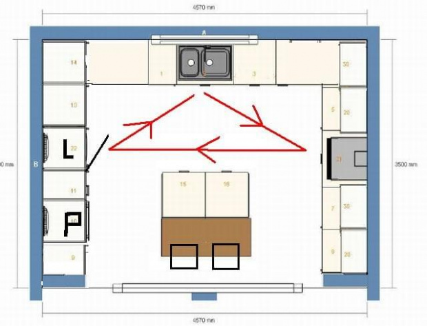

magkow 18.12.2015 17:40 Zgłoś naruszenie Udostępnij Napisano 18 Grudnia 2015 (edytowane) Witam, wszystkich:) Piszę ten temat ponieważ nadszedł czas na kolejne decyzje na budowie i jakoś z tym nie możemy sobie poradzić dlatego proszę o porady ewentualnie wsakzówki co i jak zrobić gdzie ustawić. Jesteśmy na etapie elektryki i trzeba cos zaplanować gdzie co będzie stało w kuchni by kabelki pociągnąć, niby zrobiliśmy sobie taki wstępny projekt kuchni na stronie ikei, ale tak jakoś jakby nam coś nie pasowało tylko nie wiemy co... Prosze o poradę czy takie ustawienie jak na załączonym zdjęciu to będzie funkcjonalne czy coś może zmienić... Dodaje też zdjęcie projektu coby było widać jak to wygląda. Pomiędzy kuchnia a salonem planujemy zrobić taki ala stolik barowy z krzesłami. Na projekcie te okno co jest 100x230 od strony tarasu to jego niema. kolejna sprawa to jest jak rozplanować salon tak żeby to fajnie wyglądało i było funkcjonalne. Chcemy tam umieścić stół na 6 osób rozsuwany do 8/10, kanapa + fotele, telewizor(pewnie wiszący na ścianie) i może ława ewentualnie jakaś komoda. Na ustawienie tego nie mamy kompletnego pomysłu, jakby ktoś coś mógł zaproponować. Następna sprawa to łazienka, niby wiemy co i jak mniej więcej chcemy ale jest ta niepewność czy to będzie dobrze. Jakiś tam projekt udało nam się zrobić, potrzebujemy potwierdzenia fachowców:) W łazience okno zostało przesunięte w lewo i tam od ściany jest 37 cm, okno 90 cm i dalej 110cm. Komin jest długości 64 cm, a nie 97 cm. Edytowane 18 Grudnia 2015 przez magkow Cytuj Odnośnik do komentarza https://forum.murator.pl/topic/206768-pomoc-przy-aran%C5%BCacji-kuchni-z-salonem-oraz-%C5%82azienki/ Udostępnij na innych stronach Więcej opcji udostępniania
Elfir 18.12.2015 19:38 Zgłoś naruszenie Udostępnij Napisano 18 Grudnia 2015 (edytowane) przy tak szerokiej kuchni aż się prosi o półwyspę. http://images78.fotosik.pl/172/929521deb83a0395gen.jpg Edytowane 18 Grudnia 2015 przez Elfir Cytuj Odnośnik do komentarza https://forum.murator.pl/topic/206768-pomoc-przy-aran%C5%BCacji-kuchni-z-salonem-oraz-%C5%82azienki/#findComment-6989652 Udostępnij na innych stronach Więcej opcji udostępniania
magkow 18.12.2015 20:25 Autor Zgłoś naruszenie Udostępnij Napisano 18 Grudnia 2015 Rozważaliśmy takie coś tylko jakoś niewyobrażam sobie jak by to wyglądało z tym przejściem do salonu... Widze że lodówkę przeniosłeś koło piekarnika, czy to może tak być? Cytuj Odnośnik do komentarza https://forum.murator.pl/topic/206768-pomoc-przy-aran%C5%BCacji-kuchni-z-salonem-oraz-%C5%82azienki/#findComment-6989697 Udostępnij na innych stronach Więcej opcji udostępniania
Elfir 19.12.2015 23:33 Zgłoś naruszenie Udostępnij Napisano 19 Grudnia 2015 między lodówką a piekarnikiem jest jeszcze jedna szafka.Ale ludzie robią przylegające do siebie, tylko wstawiają matę izolującą. W tej chwili nabiegasz się po kuchni krążąc między zlewem a lodówką. W twojej wersji lepiej zamienić miejscami lodówkę i piekarnik. Można też zrobić klasyczną wyspę i rząd wysokiej zabudowy na jednej ze ścian. Cytuj Odnośnik do komentarza https://forum.murator.pl/topic/206768-pomoc-przy-aran%C5%BCacji-kuchni-z-salonem-oraz-%C5%82azienki/#findComment-6990425 Udostępnij na innych stronach Więcej opcji udostępniania
magkow 20.12.2015 09:53 Autor Zgłoś naruszenie Udostępnij Napisano 20 Grudnia 2015 Teoretycznie żonka niby by chciała klasyczna wyspę, ale też chielibysmy żeby tam był jakiś stolik taki wyższy a przy nim przynajmniej ze dwa hokery. Nie za bardzo mam pomysł jak to rozwiązać by bylo funkcjonalne, tym bardziej że zlewu i indukcji nie przesunę bo pod zlew jest wypuszczona kanalizacja pod oknem już a dla indukcji otwór wentylacyjny do okapu. Jeżeli mogłbyś podsunać jakiś pomysł jak to rozwiaząć to będziemy wdzięczni:) Cytuj Odnośnik do komentarza https://forum.murator.pl/topic/206768-pomoc-przy-aran%C5%BCacji-kuchni-z-salonem-oraz-%C5%82azienki/#findComment-6990516 Udostępnij na innych stronach Więcej opcji udostępniania

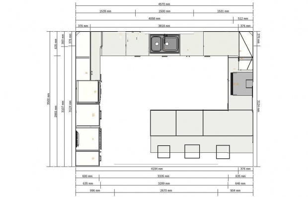

magkow 20.12.2015 17:01 Autor Zgłoś naruszenie Udostępnij Napisano 20 Grudnia 2015 Zrobiłem jeszcze dwa projekty, który według was jest lepszy? Cytuj Odnośnik do komentarza https://forum.murator.pl/topic/206768-pomoc-przy-aran%C5%BCacji-kuchni-z-salonem-oraz-%C5%82azienki/#findComment-6990710 Udostępnij na innych stronach Więcej opcji udostępniania
Elfir 20.12.2015 18:56 Zgłoś naruszenie Udostępnij Napisano 20 Grudnia 2015 nie rób narożnych szafek wiszących i pociągnij szafki do narożnika z wysoką zabudową. http://images78.fotosik.pl/175/7d1915f89b03b9cdgen.jpg tu masz podobny układ, ale płyta jest na wyspie (zwróć uwagę na obniżony sufit który ukrywa podłączenie wyciągu znad kuchenki: http://i.dobrzemieszkaj.pl/i/17/46/96/940/wyspa-w-kuchni-praktyczne-12.jpg Cytuj Odnośnik do komentarza https://forum.murator.pl/topic/206768-pomoc-przy-aran%C5%BCacji-kuchni-z-salonem-oraz-%C5%82azienki/#findComment-6990787 Udostępnij na innych stronach Więcej opcji udostępniania
Elfir 20.12.2015 18:59 Zgłoś naruszenie Udostępnij Napisano 20 Grudnia 2015 Drugi układ też jest ok, ale szafki zrób 60-tki, za to blat śniadaniowy węższy. I rzecz jasna bez narożnych szafek. Cytuj Odnośnik do komentarza https://forum.murator.pl/topic/206768-pomoc-przy-aran%C5%BCacji-kuchni-z-salonem-oraz-%C5%82azienki/#findComment-6990789 Udostępnij na innych stronach Więcej opcji udostępniania

Elfir 20.12.2015 19:55 Zgłoś naruszenie Udostępnij Napisano 20 Grudnia 2015 najważniejsze, aby w głównym miejscu roboczym miedzy wyspą a szafkami było 120 cm. Cytuj Odnośnik do komentarza https://forum.murator.pl/topic/206768-pomoc-przy-aran%C5%BCacji-kuchni-z-salonem-oraz-%C5%82azienki/#findComment-6990832 Udostępnij na innych stronach Więcej opcji udostępniania
magkow 20.12.2015 21:04 Autor Zgłoś naruszenie Udostępnij Napisano 20 Grudnia 2015 Tam zrobić węższy ten blat śniadaniowy i odsunąć trochę od szafek to tyle będzie na pewno. Cytuj Odnośnik do komentarza https://forum.murator.pl/topic/206768-pomoc-przy-aran%C5%BCacji-kuchni-z-salonem-oraz-%C5%82azienki/#findComment-6990889 Udostępnij na innych stronach Więcej opcji udostępniania
