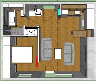

simpleme 20.12.2015 16:26 Autor Zgłoś naruszenie Udostępnij Napisano 20 Grudnia 2015 Witam, jakiś czas temu pytałam na forum o umieszczenie szafy w mieszkaniu o powierzchni 38,1 m2. Aktualnie rozpoczeliśmy już wykańczać mieszkanie i już niebawem muszę podjąć kilka istotnych decyzji. Projekt właściwie mam już skończony, dołączam zdjęcie. Zastanawia mnie jednak wielkość kuchni w salonie z anaksem... Chcę zrobić obniżenie sufitu w tym miejscu aby zarysować kuchnię i przedpokój i oddzielić je od salonu dlatego decyzję muszę podjąć właściwie już teraz. Dołączam rzuty projektu, miejsce w którym będzie sufit podwieszany oraz wymiary salonu i części kuchennej. Salon z aneksem ma 25,26m2. Czy zaplanowana kuchnia nie zdominuje salonu? Kilka razy już, pokazując projekt, usłyszałam pytanie czy kuchnia nie jest za duża? Cytuj Odnośnik do komentarza https://forum.murator.pl/topic/206797-aran%C5%BCuj%C4%99-nasze-mieszkanie/#findComment-6990694 Udostępnij na innych stronach Więcej opcji udostępniania
Slawko123 20.12.2015 16:31 Zgłoś naruszenie Udostępnij Napisano 20 Grudnia 2015 Kuchnia za duża nie jest, natomiast ta ściana z szafek juz tak Cytuj Odnośnik do komentarza https://forum.murator.pl/topic/206797-aran%C5%BCuj%C4%99-nasze-mieszkanie/#findComment-6990696 Udostępnij na innych stronach Więcej opcji udostępniania
simpleme 20.12.2015 17:01 Autor Zgłoś naruszenie Udostępnij Napisano 20 Grudnia 2015 (edytowane) Szafę planuję zrobić w taki sposób, aby uzyskać efekt ozdobnej ściany. Matowe wykończenie, najchętniej zastosowałabym fronty imitujące beton arch, kilka inspiracji:) Myślisz, że szafa będzie jednak za duża? Edytowane 20 Grudnia 2015 przez simpleme Cytuj Odnośnik do komentarza https://forum.murator.pl/topic/206797-aran%C5%BCuj%C4%99-nasze-mieszkanie/#findComment-6990709 Udostępnij na innych stronach Więcej opcji udostępniania
Slawko123 20.12.2015 17:42 Zgłoś naruszenie Udostępnij Napisano 20 Grudnia 2015 jak wysokie jest pomieszczenie? Do wysokości 2,70 nie dawałbym żadnego sufitu, powyżej już można.Weź pod uwagę, że jak zrobisz sufit podwieszany, to "powietrze kuchenne" będzie bardziej uciekało do pokoi i będzie kisło pod sufitem w nich. Raczej robi się odwrotnie. Cytuj Odnośnik do komentarza https://forum.murator.pl/topic/206797-aran%C5%BCuj%C4%99-nasze-mieszkanie/#findComment-6990731 Udostępnij na innych stronach Więcej opcji udostępniania
simpleme 20.12.2015 18:27 Autor Zgłoś naruszenie Udostępnij Napisano 20 Grudnia 2015 Niestety pomieszczenie jest niższe, ok 162cm:( Jak dojdzie podłoga będzie 160cm. Nie wiedziałam nawet że coś takiego może się dziać heheh:)Mówisz o suficie podwieszanym nad kuchnią? Tylko tam jest w planie, w pokojach już go nie będzie Cytuj Odnośnik do komentarza https://forum.murator.pl/topic/206797-aran%C5%BCuj%C4%99-nasze-mieszkanie/#findComment-6990760 Udostępnij na innych stronach Więcej opcji udostępniania
Slawko123 20.12.2015 18:57 Zgłoś naruszenie Udostępnij Napisano 20 Grudnia 2015 raczej 260cm Tak mówię o kuchni. Jak jeszcze obniżysz to będziesz miała wrażenie, że zahaczysz o sufit, pomijam inne negatywy. oczywiście takie jest moje zdanie, być może Tobie będzie pasować tak niskie pomieszczenie. Niektórzy budują domy, gdzie mają po 250cm i twierdzą, że jest ok. Dla mnie 275 to minimum a najlepiej jak jest pomiędzy 280-300. Cytuj Odnośnik do komentarza https://forum.murator.pl/topic/206797-aran%C5%BCuj%C4%99-nasze-mieszkanie/#findComment-6990788 Udostępnij na innych stronach Więcej opcji udostępniania
Elfir 20.12.2015 19:20 Zgłoś naruszenie Udostępnij Napisano 20 Grudnia 2015 moim zdaniem lepiej wejście do sypialni zrobić z salonu i wówczas w sypialni jest miejsce na szafę. Nie wyobrażam sobie by twoje pomieszczenie miało 160 cm chyba 2,6m? Zero powieszanych sufitów o ile nie maskują jakiś instalacji. Cytuj Odnośnik do komentarza https://forum.murator.pl/topic/206797-aran%C5%BCuj%C4%99-nasze-mieszkanie/#findComment-6990801 Udostępnij na innych stronach Więcej opcji udostępniania

simpleme 20.12.2015 20:07 Autor Zgłoś naruszenie Udostępnij Napisano 20 Grudnia 2015 (edytowane) Wybaczcie błąd, oczywiście 260:) Przemyślę sufit...jakie są jeszcze minusy? W kuchni będzie duży wentylator w rogu oraz oczywiście okap nad kuchenką, czy nie wystarczą? Opcja z wejściem do pokoju z salonu i szafy w przedpokoju była brana pod uwagę, zrezygnowałam z wejscia bo szafa, która by powstała byłaby zbyt mała a w korytarzu zrobiłaby się klitka:( Edytowane 20 Grudnia 2015 przez simpleme Cytuj Odnośnik do komentarza https://forum.murator.pl/topic/206797-aran%C5%BCuj%C4%99-nasze-mieszkanie/#findComment-6990844 Udostępnij na innych stronach Więcej opcji udostępniania
Elfir 20.12.2015 20:12 Zgłoś naruszenie Udostępnij Napisano 20 Grudnia 2015 Szafa miałaby ok. 1 m szerokości Cytuj Odnośnik do komentarza https://forum.murator.pl/topic/206797-aran%C5%BCuj%C4%99-nasze-mieszkanie/#findComment-6990849 Udostępnij na innych stronach Więcej opcji udostępniania
Slawko123 20.12.2015 20:31 Zgłoś naruszenie Udostępnij Napisano 20 Grudnia 2015 Przemyślę sufit...jakie są jeszcze minusy? koszt znaczne obniżenie pomieszczenia zmniejszenie kubatury mieszkania(znaczenie przy wentylacji, zapotrzebowania na "tlen", zapasów "czystego" powietrza itp.) jeszcze by pewnie się znalazło kilka Cytuj Odnośnik do komentarza https://forum.murator.pl/topic/206797-aran%C5%BCuj%C4%99-nasze-mieszkanie/#findComment-6990861 Udostępnij na innych stronach Więcej opcji udostępniania
Slawko123 20.12.2015 20:34 Zgłoś naruszenie Udostępnij Napisano 20 Grudnia 2015 W kuchni będzie duży wentylator w rogu oraz oczywiście okap nad kuchenką, czy nie wystarczą? Wiesz, że to oznacza rozszczelnione lub uchylone okna bo same nawietrzniki w oknach nie mają takiej wydajności? Wiesz, że w lato to pół biedy, ale zimą oznacza kolosalne straty energii i wyziębianie mieszkania? itp. itd. Cytuj Odnośnik do komentarza https://forum.murator.pl/topic/206797-aran%C5%BCuj%C4%99-nasze-mieszkanie/#findComment-6990866 Udostępnij na innych stronach Więcej opcji udostępniania
