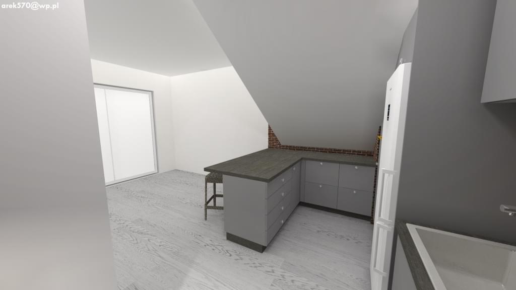

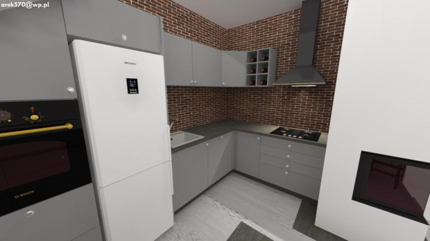

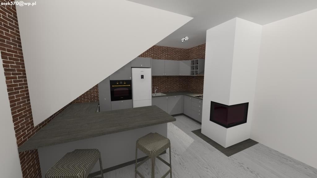

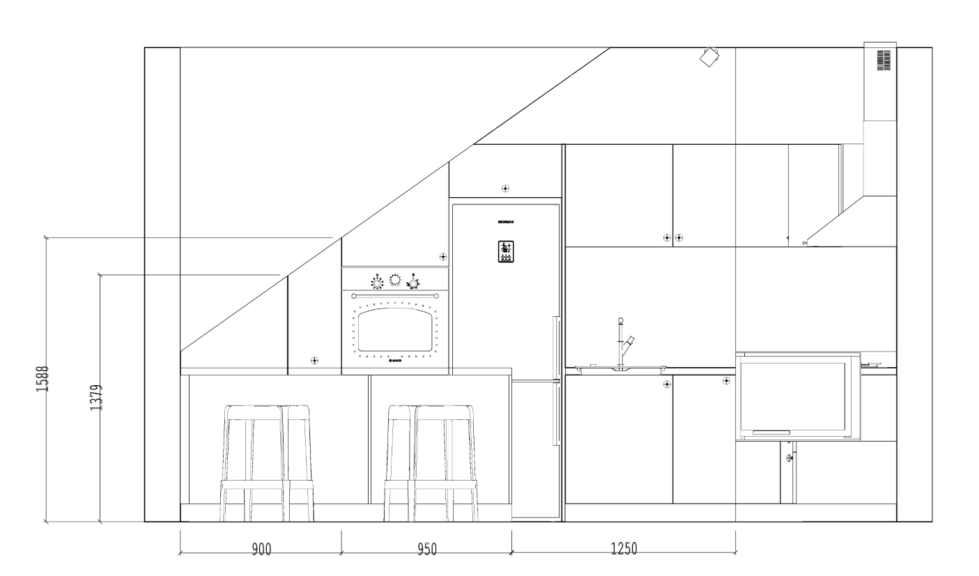

arek570 26.12.2015 19:09 Zgłoś naruszenie Udostępnij Napisano 26 Grudnia 2015 (edytowane) Szkoda, że nie podałaś informacji odnośnie wzrostu domowników. Można zrobić to podobnie jak planowałaś i wydaje mi się opcją bardzo sensowną. Na plus brak konieczności przesuwania wody i wentylacji, dobudowywania ścian czyli pomniejszania pomieszczenia. Dodatkowo jest kącik do jedzenia, korzystając z głównego blatu nie martwisz się, że uderzysz głową o sufit . Blat między płytą i zlewem jest całkiem spory, bez problemu wystarczy na codzienne gotowanie. W zależności od wzrostu z blatu na półwyspie będzie można bez problemu używać w pozycji wyprostowanej 90-100cm od centrum kuchni. Blat przy ścianie kolankowej, wiadomo, jako półka. Kąt można także zabudować laminatem, niekoniecznie kg http://images78.fotosik.pl/185/24684d4361123bab.jpghttp://images78.fotosik.pl/185/1428ada93ad37c6cgen.jpghttp://images78.fotosik.pl/185/923952b3d83b4845.jpghttp://images75.fotosik.pl/185/21ea397e1ca43014.png Edytowane 26 Grudnia 2015 przez arek570 Cytuj Odnośnik do komentarza https://forum.murator.pl/topic/206805-pomoc-w-aran%C5%BCacji-aneksu-kuchennego-z-salonem-i-kominkiem/#findComment-6993564 Udostępnij na innych stronach Więcej opcji udostępniania
