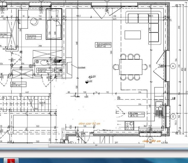

magdaszy1 30.12.2015 19:21 Autor Zgłoś naruszenie Udostępnij Napisano 30 Grudnia 2015 Nie wybudowaliście w końcu Jaskółki? Masz rzut projektu? U ciebie problemem jest wejście do salonu na wprost części kuchennej - dlatego przydałby sie rzut całej kondygnacji aby sprawdzić ciągi komunikacyjne i widoki. Nie wybudowaliśmy Jaskółki - ze względu na bardzo duży garaż jaki musi mieć mój mąż - zdecydowaliśmy sie na projekt indywidualny. W trakcie budowy - jak to zwykle bywa - wprowadziliśmy kilka zmian( zmiana wejścia, zmiana lokalizacji spiżarni, dodatkowe okno itp). W zwiazku z tym wchodząc z przedpokoju wchodzi się do całej części salonowo- kuchennej. Załączam wycięty fragment projektu ( przed zmianami) - niestety nie wiem jak wkleić plik ( nie zdjecie). http://www.fotosik.pl/zdjecie/1e4b8519a8c641cf Cytuj Odnośnik do komentarza https://forum.murator.pl/topic/206962-pomoc-w-aran%C5%BCacji-kuchni-z-salonem/#findComment-6995865 Udostępnij na innych stronach Więcej opcji udostępniania
magdaszy1 30.12.2015 19:42 Autor Zgłoś naruszenie Udostępnij Napisano 30 Grudnia 2015 http://images77.fotosik.pl/194/149df86e047303f3.jpg rzut załączony:) Cytuj Odnośnik do komentarza https://forum.murator.pl/topic/206962-pomoc-w-aran%C5%BCacji-kuchni-z-salonem/#findComment-6995886 Udostępnij na innych stronach Więcej opcji udostępniania
Elfir 30.12.2015 20:53 Zgłoś naruszenie Udostępnij Napisano 30 Grudnia 2015 ok, na rzucie kuchnia jest narysowana i wygląda inaczej niż na twoim rysunku - dlaczego?Okno 60 cm u dołu rysunku, to jak rozumiem dawne wejście do domu? To jak daleko jest teraz miedzy wejściem do domu a przyszła kuchnią?Masz już instalacje? Cytuj Odnośnik do komentarza https://forum.murator.pl/topic/206962-pomoc-w-aran%C5%BCacji-kuchni-z-salonem/#findComment-6995961 Udostępnij na innych stronach Więcej opcji udostępniania

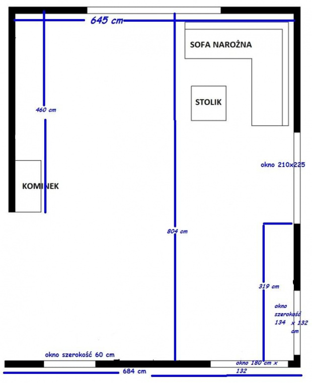

magdaszy1 30.12.2015 21:36 Autor Zgłoś naruszenie Udostępnij Napisano 30 Grudnia 2015 Nie ma jeszcze instalacji - więc mozemy jeszcze działać. Faktyczny rzut po zmianach poniżej ( okno ma 90 cm a nie 60-źle przepisałam z rysunków męża ). To od którego miejsca zaczniemy kuchnię zależy od nas , na pewno powinna się zaczynać za tym oknem , które powstało w miejscu dawnych drzwi. I tu mam dylemat - czy słupkiem z lodówką / piekarnikiem oddzielić strefę kuchenną od strony wejścia ( tak jak zdjęcie nr 1) , a od strony salonu zrobić półwysep ( nie chciałabym mieć na wyspie płyty grzwczej tylko blat ), czy zrezygnować z wyspy i oddzielić kuchnię od salonu zabudową lodówki i piekarnika za ścianą - zdjecie nr 2. Im więcej aranzacji oglądam tym wydaje mi się , że mniej wiem http://images76.fotosik.pl/195/933dbca017054613gen.jpg http://images75.fotosik.pl/195/4faae345afc05192.jpg Cytuj Odnośnik do komentarza https://forum.murator.pl/topic/206962-pomoc-w-aran%C5%BCacji-kuchni-z-salonem/#findComment-6996016 Udostępnij na innych stronach Więcej opcji udostępniania
magdaszy1 30.12.2015 21:37 Autor Zgłoś naruszenie Udostępnij Napisano 30 Grudnia 2015 http://images77.fotosik.pl/195/e747062f34239c83gen.jpg usunęłam na rzucie usunięte ściany . Cytuj Odnośnik do komentarza https://forum.murator.pl/topic/206962-pomoc-w-aran%C5%BCacji-kuchni-z-salonem/#findComment-6996017 Udostępnij na innych stronach Więcej opcji udostępniania

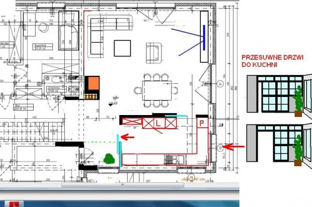

Elfir 31.12.2015 21:31 Zgłoś naruszenie Udostępnij Napisano 31 Grudnia 2015 (edytowane) http://images76.fotosik.pl/197/9401449ac3ccc7c5gen.jpg Płyta grzejna między zlewem a przeszkloną ścianką - przez pomyłkę zamalowałam i nie widać.Zaraz przy wejściu do kuchni szafa 30-40 cm głębokości, z pełnymi drzwiami, pełniąca rolę spiżarki lub z przeszklonymi i wówczas można trzymać tam rzadziej używaną zastawę stołową. Potem wysoka zabudowa do sufitu normalnej głębokości, z lodówką do zabudowy. Piekarnik zrobiłam w innym miejscu (może być w słupku do sufitu lub słupku 2/3), aby wygodnie odstawiało się gorące rzeczy na blat obok. Miedzy piekarnikiem a zlewem główna przestrzeń robocza. a ściana między kuchnia a holem:http://www.caliperstudio.com/images/glass-wall-001.jpg Edytowane 31 Grudnia 2015 przez Elfir Cytuj Odnośnik do komentarza https://forum.murator.pl/topic/206962-pomoc-w-aran%C5%BCacji-kuchni-z-salonem/#findComment-6996569 Udostępnij na innych stronach Więcej opcji udostępniania

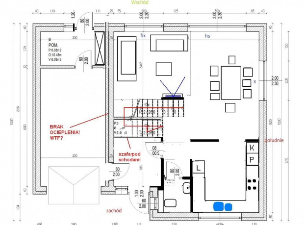

Marcin34_Śl 01.01.2016 22:33 Zgłoś naruszenie Udostępnij Napisano 1 Stycznia 2016 Witam, co myślicie o takim urządzenie parteru? Cytuj Odnośnik do komentarza https://forum.murator.pl/topic/206962-pomoc-w-aran%C5%BCacji-kuchni-z-salonem/#findComment-6996968 Udostępnij na innych stronach Więcej opcji udostępniania
Elfir 01.01.2016 23:25 Zgłoś naruszenie Udostępnij Napisano 1 Stycznia 2016 ło matko - kibel w salonie. Nie, podziękuje.Sam tak chciałeś, czy miałeś kiepskiego architekta? Cytuj Odnośnik do komentarza https://forum.murator.pl/topic/206962-pomoc-w-aran%C5%BCacji-kuchni-z-salonem/#findComment-6996989 Udostępnij na innych stronach Więcej opcji udostępniania
joliska 02.01.2016 09:37 Zgłoś naruszenie Udostępnij Napisano 2 Stycznia 2016 Salon o szerokości 3 metrów na takiej przestrzeni??? To nawet żart nie jest, to jest skandal.Miedzy jadalnią a kuchnią planujecie lodowisko? Przeciez tam zostaje niewykorzystana przestrzeń większa niż część wypoczynkowa... Cytuj Odnośnik do komentarza https://forum.murator.pl/topic/206962-pomoc-w-aran%C5%BCacji-kuchni-z-salonem/#findComment-6997069 Udostępnij na innych stronach Więcej opcji udostępniania
Marcin34_Śl 02.01.2016 10:18 Zgłoś naruszenie Udostępnij Napisano 2 Stycznia 2016 (edytowane) WC - drzwi od strony wiatrołapu można zrobić. Niestety w wielu domach takie układy występują. Salon - 3,3 m uznaliśmy że starczy na TV. Stół przesunąć bliżej kuchni? Te przestrzenie trochę są inne - salon z jadalnią 39 m, kuchnia 9,5m Edytowane 2 Stycznia 2016 przez Marcin34_Śl Cytuj Odnośnik do komentarza https://forum.murator.pl/topic/206962-pomoc-w-aran%C5%BCacji-kuchni-z-salonem/#findComment-6997091 Udostępnij na innych stronach Więcej opcji udostępniania
Elfir 02.01.2016 13:21 Zgłoś naruszenie Udostępnij Napisano 2 Stycznia 2016 (edytowane) Wiem, że takie układy występują w źle zaprojektowanych gotowcach. Czy wiesz, że gotowce może projektować osoba bez uprawnień? Ale na demony - ty masz projekt indywidualny! Budujesz wielką przestrzeń, za którą wybulisz kupę kasy , a ona nawet dobrze rozplanowana nie jest.Nawet sensownych okien od południa nie masz. I jeszcze schody zabiegowe w tak dużym domu?!Co to jest? Żart? Architekt odwalił fuszerę, jaka rzadko się widuje. Płakać się chce. ŁUKAAASZ! Edytowane 2 Stycznia 2016 przez Elfir Cytuj Odnośnik do komentarza https://forum.murator.pl/topic/206962-pomoc-w-aran%C5%BCacji-kuchni-z-salonem/#findComment-6997189 Udostępnij na innych stronach Więcej opcji udostępniania

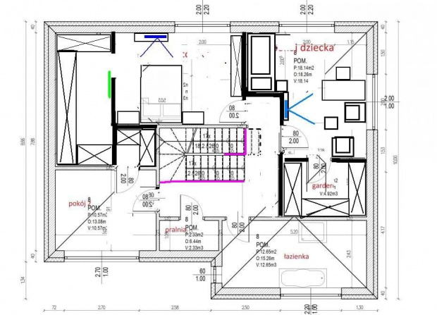

Elfir 02.01.2016 14:22 Zgłoś naruszenie Udostępnij Napisano 2 Stycznia 2016 (edytowane) http://images75.fotosik.pl/199/34d65d8a4a191c58gen.jpg http://images78.fotosik.pl/199/29a62edd8097463fgen.jpg Edytowane 2 Stycznia 2016 przez Elfir Cytuj Odnośnik do komentarza https://forum.murator.pl/topic/206962-pomoc-w-aran%C5%BCacji-kuchni-z-salonem/#findComment-6997236 Udostępnij na innych stronach Więcej opcji udostępniania
Marcin34_Śl 18.01.2016 21:20 Zgłoś naruszenie Udostępnij Napisano 18 Stycznia 2016 (edytowane) Elfir - dzięki za rady. Bardzo Sobię cenię Twoje sugestie, jednak jak wiesz układ domu, okien itp determinuje działka i jej sąsiedztwo. Nie wszystko udało mi się wkomponować w domek o wymiarach 12 na 10 z garażem w bryle. WC - wyrzuciłem z pod schodów (wcześniej taka wersja byłą przez Nas dyskutowana) Pod schodami szafa/schowek (od strony wiatrołapu będą drzwi przesuwane) Schody - za mało powierzchni na spocznik, planuje zabiegowe ale z 4 lub 5 zabiegami (na pewno wygodniejsze) Garaż - jeszcze nie wiem, czy będzie ogrzewany czy nieogrzewany i wtedy będzie izolacja garaż/dom Piętro - brak ścian nośnych, ale zmiany jak coś to kosmetyczne Edytowane 18 Stycznia 2016 przez Marcin34_Śl Cytuj Odnośnik do komentarza https://forum.murator.pl/topic/206962-pomoc-w-aran%C5%BCacji-kuchni-z-salonem/#findComment-7012080 Udostępnij na innych stronach Więcej opcji udostępniania
Elfir 19.01.2016 22:00 Zgłoś naruszenie Udostępnij Napisano 19 Stycznia 2016 przecież nie jesteś architektem - to architekt ma sensownie rozplanować wnętrza.Dobry architekt, a nie ktoś, kto robi projekt "na odpieprz". Nie szkoda twoich pieniędzy dla kogoś, kto cię wyraźnie lekceważy? Cytuj Odnośnik do komentarza https://forum.murator.pl/topic/206962-pomoc-w-aran%C5%BCacji-kuchni-z-salonem/#findComment-7013003 Udostępnij na innych stronach Więcej opcji udostępniania

joliska 20.01.2016 09:47 Zgłoś naruszenie Udostępnij Napisano 20 Stycznia 2016 To, że domek niewielki, nie musi oznaczać, że ma być źle zaprojektowany W obu Twoich wersjach połowa dołu jest niezagospodarowana, a część wypoczynkowa maleńka... Na górze spory hol i wielka łazienka, któraa niczemu nie służy - dzieci i rodzice (i goście) i tak nie będą mogli korzystać z niej jednocześnie Cytuj Odnośnik do komentarza https://forum.murator.pl/topic/206962-pomoc-w-aran%C5%BCacji-kuchni-z-salonem/#findComment-7013232 Udostępnij na innych stronach Więcej opcji udostępniania
