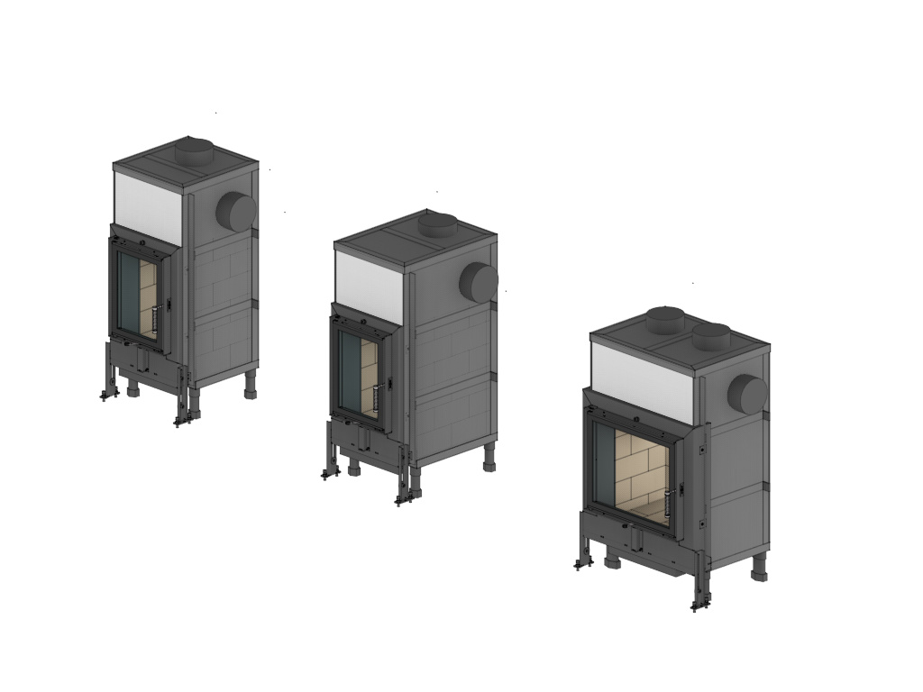

margod 03.01.2016 19:49 Zgłoś naruszenie Udostępnij Napisano 3 Stycznia 2016 (edytowane) Witam Z przyjemnością informuję, że po kilku tygodniach prób, przeróbek i udoskonaleń udało nam się stworzyć palenisko dolnego spalania zgazowywujące drewno. Dla wtajemniczonych nie jest to żadna nowość, bo na rynku dostępne są już tego typu produkty, jednak wszystkie ograniczone są stosunkowo niewielką szybą. W naszym przypadku szyba ma szerokość 65 cm i 45 wysokości, a więc nie należy do najmniejszych. Poniżej prezentuję kilka zdjęć, po więcej szczegółów zapraszam na nasz blog, gdzie zamieszczone są również krótkie filmiki. http://www.kominki-godzic.pl/blog/palenisko-szamotowe-zgazowywujace-drewno/ Konstrukcja jest rozwojowa, mam pomysły na dalsze udoskonalenia, a już teraz rozpoczęliśmy przygotowania do realizacji wkładu z płaszczem wodnym. Szczegółów na razie nie zdradzę, ale myśle, że udało nam się zaprojektować wkład o niebanalnych parametrach mocą zbliżony do kotłów centralnego ogrzewania. Trzymajcie kciuki. O szczegółach będę informował na bieżąco Edytowane 3 Stycznia 2016 przez margod Cytuj Odnośnik do komentarza https://forum.murator.pl/topic/207106-a-mo%C5%BCe-by-tak-zgazowa%C4%87-drewno/ Udostępnij na innych stronach Więcej opcji udostępniania

Wojtek_796 04.01.2016 08:25 Zgłoś naruszenie Udostępnij Napisano 4 Stycznia 2016 Witam! Gratulacje.Coś się dzieje. Mam pytanie(a).Ten laminarny płomień z dyszy cały czas jest taki żółty?Eksperymentowaliście z drewnem o różnej wilgotności?Do dyszy jest doprowadzane powietrze?Mierzyliście CO na wyjściu z wymiennika?Nie mieliście "strzałów w gaźnik" po dobrym rozgrzaniu? Ta cała certyfikacja też mnie drzaźni, ale czy da się to w ogóle ominąć?Mniejszy rzeczywiście ma małe szanse z wejściem na rynek, bo kto będzie płacił za koszty rozłożone na małą ilości sztuk. Pozdrawiam Cytuj Odnośnik do komentarza https://forum.murator.pl/topic/207106-a-mo%C5%BCe-by-tak-zgazowa%C4%87-drewno/#findComment-6998938 Udostępnij na innych stronach Więcej opcji udostępniania

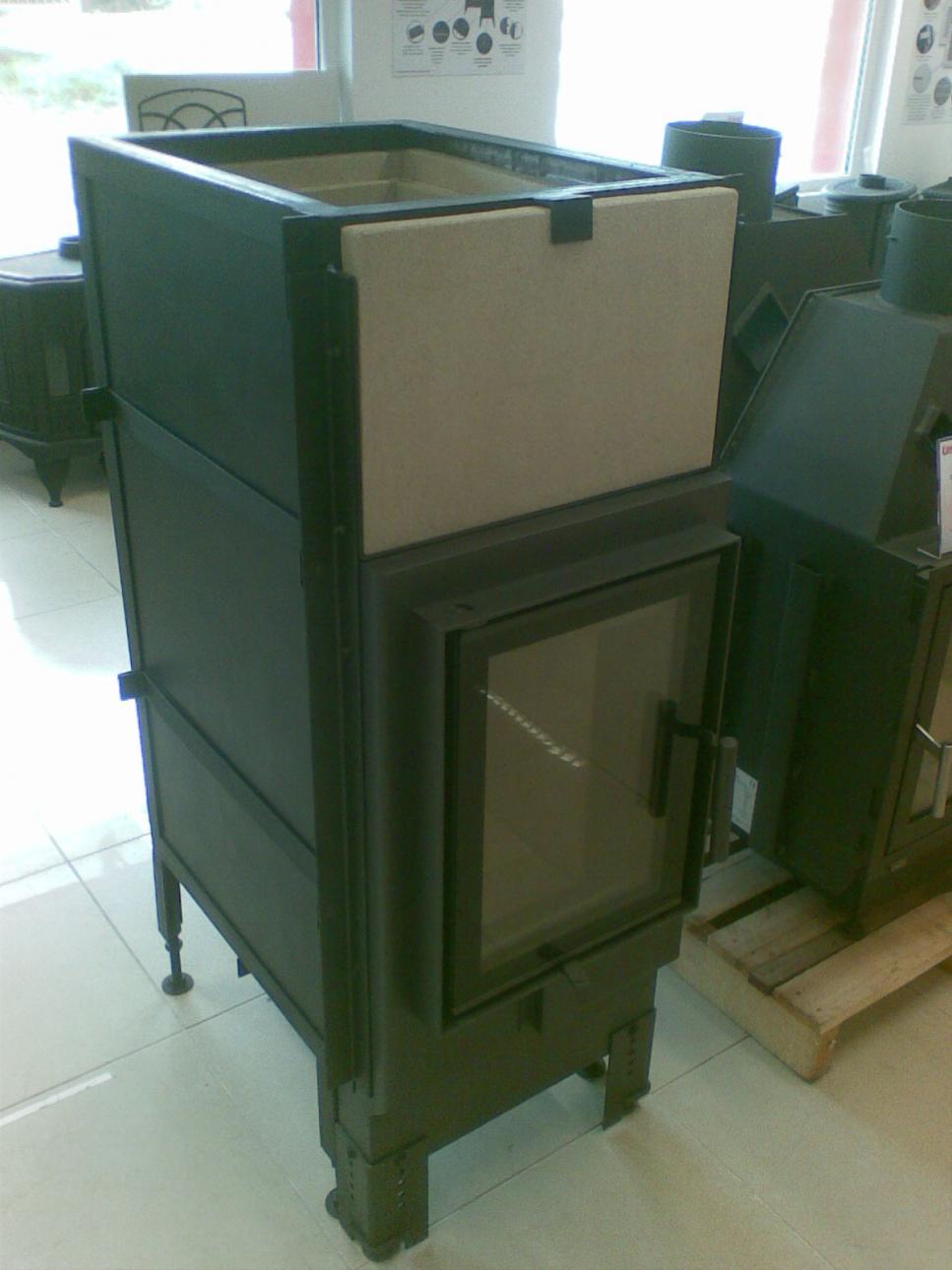

Forest-Natura 04.01.2016 09:14 Zgłoś naruszenie Udostępnij Napisano 4 Stycznia 2016 Witam. Żeby dopalić zgazowane drewno, można też palenisko skonstruować z górną komorą dopalającą - tak jak to ma miejsce w piecach komorowo-opadowych. Takie palenisko piecowo-kominkowe jest wtedy dyżo prostsze i łatwiejsze w konstrukcji, a jego sprawność równie wysoka. Poniżej przykałady takich palenisk - nie zamierzam wcale ich certyfikować (obojętne co to oznacza), co najwyżej podepnę parę rzeczy na stanowisku badawczym żeby posprawdzać co nieco i ewentualnie okreslić ilość nadmiaru powietrza potrzebną do jak najsprawniejszego funkcjonowania. Szyba w większym ma wymiary 65x51 cm. Zdjęć wnętrza i przekrojów oczywiście na razie nie pokazuję publicznie - ale zdradzę że w najgrubsza ściana to w komorze dopalającej 9 cm wermikulitu z dodatkową pustką powietrzną a paleniska skłądane są bez użycia grama zapraw i klejów, które w takich warunkach byłby "niepewnym ogniwem" ... Pozdrawiam. Cytuj Odnośnik do komentarza https://forum.murator.pl/topic/207106-a-mo%C5%BCe-by-tak-zgazowa%C4%87-drewno/#findComment-6998979 Udostępnij na innych stronach Więcej opcji udostępniania
Kominki Piotr Batura 04.01.2016 18:01 Zgłoś naruszenie Udostępnij Napisano 4 Stycznia 2016 Witam! Gratulacje. Coś się dzieje. Mam pytanie(a). Ten laminarny płomień z dyszy cały czas jest taki żółty? Eksperymentowaliście z drewnem o różnej wilgotności? Do dyszy jest doprowadzane powietrze? Mierzyliście CO na wyjściu z wymiennika? Nie mieliście "strzałów w gaźnik" po dobrym rozgrzaniu? Ta cała certyfikacja też mnie drzaźni, ale czy da się to w ogóle ominąć? Mniejszy rzeczywiście ma małe szanse z wejściem na rynek, bo kto będzie płacił za koszty rozłożone na małą ilości sztuk. Pozdrawiam Jak masz papiery nie ma konfliktu prawnego.... Może być Mistrz Zduński, ale niekoniecznie... Cytuj Odnośnik do komentarza https://forum.murator.pl/topic/207106-a-mo%C5%BCe-by-tak-zgazowa%C4%87-drewno/#findComment-6999474 Udostępnij na innych stronach Więcej opcji udostępniania
margod 04.01.2016 22:15 Autor Zgłoś naruszenie Udostępnij Napisano 4 Stycznia 2016 Witam! Gratulacje. Coś się dzieje. Mam pytanie(a). Ten laminarny płomień z dyszy cały czas jest taki żółty? Eksperymentowaliście z drewnem o różnej wilgotności? Do dyszy jest doprowadzane powietrze? Mierzyliście CO na wyjściu z wymiennika? Nie mieliście "strzałów w gaźnik" po dobrym rozgrzaniu? Ta cała certyfikacja też mnie drzaźni, ale czy da się to w ogóle ominąć? Mniejszy rzeczywiście ma małe szanse z wejściem na rynek, bo kto będzie płacił za koszty rozłożone na małą ilości sztuk. Pozdrawiam Cześć Wojtku Płomień jaśnieje wraz ze wzrostem temperatury dyszy i samego paleniska, w początkowej fazie jest raczej czerwony. Generalnie im więcej żaru tym spalanie jest lepsze. Z wilgotnym drewnem nie eksperymentowałem. Jeżeli chodzi od doprowadzenie powietrza do dyszy, to w tym miejscu napotkałem najwięcej trudności. Powiem tak, czasem podaję, a czasem nie - wciąż eksperymentuję i ulepszam konstrukcję. Musze jeszcze popracować nad napowietrzeniem, bo gdy załaduję zbyt dużo drewna, to po kolorze dymu z komina widzę, że nie dopala się idealnie. Nie analizowałem spalin, bo jeszcze nie posiadam analizatora, ale już za takim się rozglądam. Na tę chwilę uważnie spoglądam na komin. Żadnych "strzałów" nie stwierdziłem, a już na pewno po mocnym rozgrzaniu. Jak będziesz w okolicy to wpadnij na kawę, omówimy i porównamy nasze konstrukcje Pisząc o certyfikatach miałem na myśli opowiednie dokumenty umożliwiające wprowadzenie do obrotu wyrobu budowlanego, np. certyfikat na "znak bezpieczeństwa ekologicznego", na którym najbardziej będzie mi zależeć. Póki co, nie ogarniam tematu jakie, i czy w ogóle będą potrzebne te dokumenty. Pewnie wszystko zależy, czy będzie to wyrób gotowy, czy też zestaw materiałów do "własnoręcznego" montażu przez doświadczonego fachowca. Pozdrawiam Cytuj Odnośnik do komentarza https://forum.murator.pl/topic/207106-a-mo%C5%BCe-by-tak-zgazowa%C4%87-drewno/#findComment-6999846 Udostępnij na innych stronach Więcej opcji udostępniania
Wojtek_796 05.01.2016 08:57 Zgłoś naruszenie Udostępnij Napisano 5 Stycznia 2016 Cześć. Dzięki za odpowiedź. Z zaproszenia chętnie skorzystam.Szkoda, że nie udało wam się napalić w moim - zasada ta sama, ale konstrukcja inna.Z tym powietrzem do dyszy jest sprawa do eksperymentowania. Najlepiej, żeby można nim było sterować, bo czasem może przeszkadzać. Przed rozgrzaniem tam po prostu może ono robić za dziurę w kominie (fałszywe powietrze) i niepotrzebnie opóźniać start.Po kolorze płomienia poznałem właśnie, że w dyszy powietrza nie ma. Płomień normalnie jest tam bladoniebieski, ale najważniejsze jest to, co wpada do komina. Jak jest dobrze, to może być nawet zielony w różowe gwiazdki.Określona ilość wody w drewnie też jest ważna - na za suchym też to nie za bardzo dobrze działa (rośnie CO w spalinach).Rzeczywiście obserwacja wylotu komina jest bardzo miarodajna - no bo jak widać dym, to szkoda niszczyć miernika. Za pomiary można się brać, jak nic nie kopci.Dobrze, że udaje się utrzymać górną komorę w czystości - to w kominku podstawa. Pozdrawiam Cytuj Odnośnik do komentarza https://forum.murator.pl/topic/207106-a-mo%C5%BCe-by-tak-zgazowa%C4%87-drewno/#findComment-7000066 Udostępnij na innych stronach Więcej opcji udostępniania

Forest-Natura 08.01.2016 13:13 Zgłoś naruszenie Udostępnij Napisano 8 Stycznia 2016 Witam.Właśnie ze względu na "czary" jakie trzeba odprawić przy rozpalaniu i niemożność palenia "od góry" uważam że konstrukcje dopalające gaz drzewny w górnej cżęści paleniska są prostszym i lepszym rozwiązaniem. Nawet jak ich sprawność będzie o te 2-3 % mniejsza ... Spalina będzie równie czysta i spełniająca wszelkie normy.Ja bym widział zastosowanie konstrukcji wojtkowych i margodowych w specyficznych konstrukcjach palenisk, np. w piecykach. Ze względu na ich małe gabaryty i konieczność rozbudowywania bryły pieca do dołu własnie ... przykłady takich konstrukcji są dostępne u nas na rynku dobrych kilka lat.Pozdrawiam. Cytuj Odnośnik do komentarza https://forum.murator.pl/topic/207106-a-mo%C5%BCe-by-tak-zgazowa%C4%87-drewno/#findComment-7003325 Udostępnij na innych stronach Więcej opcji udostępniania
eniu 08.01.2016 13:19 Zgłoś naruszenie Udostępnij Napisano 8 Stycznia 2016 Albo w konstrukcjach bez szyby...Co ułatwi i konstrukcję i obsługę... Cytuj Odnośnik do komentarza https://forum.murator.pl/topic/207106-a-mo%C5%BCe-by-tak-zgazowa%C4%87-drewno/#findComment-7003331 Udostępnij na innych stronach Więcej opcji udostępniania
