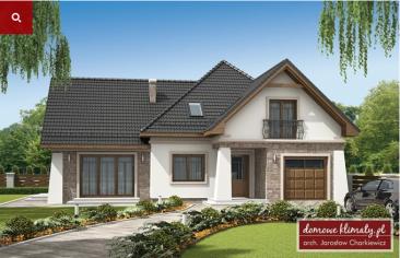

Bepo 12.01.2016 20:10 Zgłoś naruszenie Udostępnij Napisano 12 Stycznia 2016 Z wyborem projektu mieliśmy przeboje Najpierw chcieliśmy zrobić projekt indywidualny, ale koszty nas przeraziły, a i tak większość ofert architektów/pracowni w cenie nie zawierała adaptacji projektu, ani np. projektu przyłączy. Potem przyszło "opamiętanie" i dłuuugo szukaliśmy projektu spełniającego nasze wymogi co do organizacji przestrzeni wewnątrz oraz wizualne... a chcieliśmy m.in. mansardowy dach. Wybraliśmy najpierw Kuranta z Domowych Klimatów i ten projekt w naszych marzeniach był ponad rok... aż zweryfikowaliśmy na konsultacji z naszą z architekt plan zagospodarowania przestrzennego w miejscowości... a tam dozwolone dachy o skosach pomiędzy 35 a 45 stopni... :( Długo po Kurancie nie rozpaczaliśmy, bo podobną funkcjonalność(a nawet lepszą) znaleźliśmy w Antracycie. Wizualnie nasze wybory są totalnie różne(Kurant vs Antracyt). Co sądzicie o tym projekcie? Mi szczególnie przypadła do gustu pralnia, a pod schodami chcemy zrobić szafy/szafki typu cargo i mini spiżarkę. http://www.domoweklimaty.pl/pl/projekty/2918/projekt-domu-antracyt?gclid=CPiC25KIpcoCFebUcgod0b0Kcg (obrazek jest własnością autora projektu i wrzucam go poglądowo) Cytuj Odnośnik do komentarza https://forum.murator.pl/topic/207453-projekt-antracyt-pracownia-domowe-klimaty/ Udostępnij na innych stronach Więcej opcji udostępniania
Elfir 12.01.2016 20:34 Zgłoś naruszenie Udostępnij Napisano 12 Stycznia 2016 przecież projekt indywidualny nie wymaga adaptacji A projekt przyłączy robisz zarówno do indywidualnego jak adaptowanego gotowca - jest to osobny projekt. Cytuj Odnośnik do komentarza https://forum.murator.pl/topic/207453-projekt-antracyt-pracownia-domowe-klimaty/#findComment-7007382 Udostępnij na innych stronach Więcej opcji udostępniania
Elfir 12.01.2016 20:37 Zgłoś naruszenie Udostępnij Napisano 12 Stycznia 2016 hall jest drugim po salonie największym pomieszczeniem na parterze.Nie szkoda kasy na stracone m2?W sypialni rodziców nie uwzględniono miejsca na normalne szafy - chyba, że te dwie małe wam starczą? Cytuj Odnośnik do komentarza https://forum.murator.pl/topic/207453-projekt-antracyt-pracownia-domowe-klimaty/#findComment-7007387 Udostępnij na innych stronach Więcej opcji udostępniania
Bepo 15.01.2016 21:46 Autor Zgłoś naruszenie Udostępnij Napisano 15 Stycznia 2016 (edytowane) No za posadowienie na działce liczono sobie dodatkowe $$$ w wielu biurach, to miałam na myśli pisząc o adaptacji, ale uwaga słuszna Co do hallu- oczyma wyobraźni widzę tam kredensy, zdjęcia etc., chcemy zbudować też szafy w zabudowie na ręczniki, pościel, odkurzacz itp. Góra generalnie będzie zmieniona odrobinę- znika łazienka przy antresoli oraz garderoba w wejściu do sypialni. W ten sposób powstanie duża przestrzeń wspólna na górze- drugi salon, tylko w strefie "prywatnej". W sypialni za to zabudowane szafami skosy. Cała ściana szaf i szuflad nam wystarczy. Telewizora nie mamy i na pewno nie planowałabym go w sypialni, więc "strata" ściany mnie nie zmartwi. Na początku i tak pewnie będziemy mieszkać z pudłami zamiast szaf, bo już nie możemy doczekać się wyprowadzki z bloku edit: Znika też wejście do łazienki z sypialni, a znajdzie się od strony korytarza- to będzie łazienka wspólna. Edytowane 15 Stycznia 2016 przez Bepo Cytuj Odnośnik do komentarza https://forum.murator.pl/topic/207453-projekt-antracyt-pracownia-domowe-klimaty/#findComment-7010041 Udostępnij na innych stronach Więcej opcji udostępniania
Bepo 15.01.2016 21:55 Autor Zgłoś naruszenie Udostępnij Napisano 15 Stycznia 2016 Poza tym mamy bardzo dużą rodzinę(braci i siostry z dziećmi i mężami/żonami/partnerami) i przy zapraszaniu ich do nas w mniejszej komunikacji zapanowałby chaos, jak ma to miejsce w domu rodzinnym, gdzie korytarzyk ma może ze 4-5 m2 i wszyscy się muszą przeciskać, jak się na raz znajdą na parterze np. na święta, czy podczas zorganizowanych "najazdów" na teściów Cytuj Odnośnik do komentarza https://forum.murator.pl/topic/207453-projekt-antracyt-pracownia-domowe-klimaty/#findComment-7010050 Udostępnij na innych stronach Więcej opcji udostępniania
