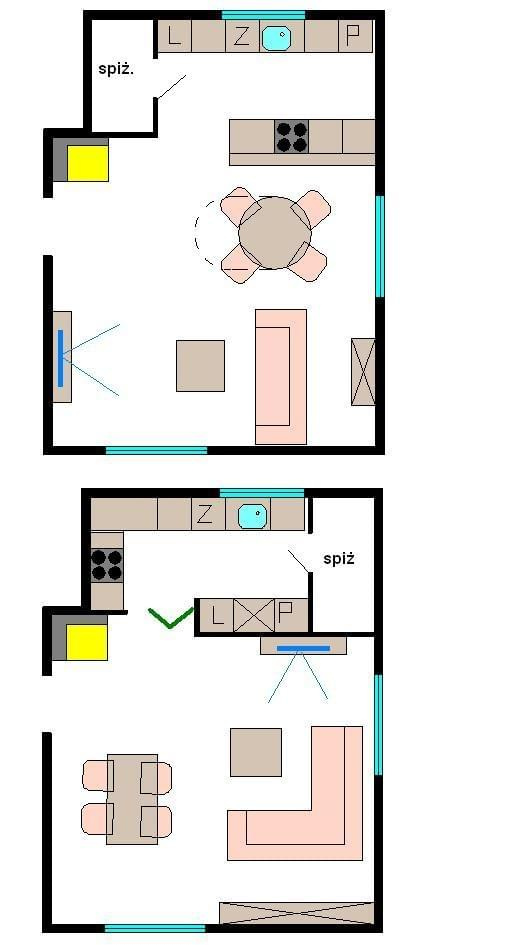

Figusiol 29.06.2016 13:40 Autor Zgłoś naruszenie Udostępnij Napisano 29 Czerwca 2016 Proszę Was o pomoc w ustawieniu mebli i urządzeń w aneksie kuchennym. Ma tam też znaleźć się spiżarnia lub ewentualnie duża, głęboka szafa z przesuwnymi drzwiami (ale wolałabym spiżarkę choćby małą) Załączam rzut z góry zrobiony odręcznie. Kuchnia jest połączona z salonem ale chcemy by nie było widać bałaganu więc myślimy o wyższym barku ze stołkami barowymi, aby się odgrodzić częściowo. Marzy mi się też słupek z piekarnikiem koło zabudowanej lodówki. Czy ktoś ma jakąś wizję? Pozdrawiam serdecznie. Cytuj Odnośnik do komentarza Udostępnij na innych stronach Więcej opcji udostępniania
Elfir 29.06.2016 14:48 Zgłoś naruszenie Udostępnij Napisano 29 Czerwca 2016 Fugisiol - nie jesteś świeżynką na forum. Zakładaj na przyszłość tematy we właściwych działach tematycznych. Gdzie na rysunku jest przyłacze wod-kan? Cytuj Odnośnik do komentarza Udostępnij na innych stronach Więcej opcji udostępniania
Figusiol 29.06.2016 19:48 Autor Zgłoś naruszenie Udostępnij Napisano 29 Czerwca 2016 Elfir myślałam, że to odpowiednie miejsce A w jakim dziale powinnam o to zapytać? Nie chciałam mieszać tego tematu z moim poprzednim, bo dużo zmieniło się w moim projekcie i ciężko byłoby to wszystko tłumaczyć Instalacja wod-kan jest przy oknie 150-tka u góry ale zlew możemy zrobić jeszcze w każdym miejscu w kuchni. Cytuj Odnośnik do komentarza Udostępnij na innych stronach Więcej opcji udostępniania
Elfir 29.06.2016 20:46 Zgłoś naruszenie Udostępnij Napisano 29 Czerwca 2016 Przeniosłam do właściwego działu. Watek założyłaś pierwotnie w "wymiana doświadczeń". Problemem tego wnętrza jest kominek obok kuchni. Ponieważ meble wypoczynkowe dobrze jest ustawić w kierunku kominka, jednocześnie siedząc na kanapie będziesz mieć widok na ewentualny nieporządek kuchenny. Cytuj Odnośnik do komentarza Udostępnij na innych stronach Więcej opcji udostępniania
Figusiol 29.06.2016 21:02 Autor Zgłoś naruszenie Udostępnij Napisano 29 Czerwca 2016 Tak wiem ale kominka juz sie nie da ruszyc. Komin juz stoi. Ale moge go nie zrobic skosnego tylko prostopadlego do drzwi. Wypoczynek nie musi stac przodem do niego. Bedzie sporadycznie uzywany. Cytuj Odnośnik do komentarza Udostępnij na innych stronach Więcej opcji udostępniania
Elfir 29.06.2016 21:31 Zgłoś naruszenie Udostępnij Napisano 29 Czerwca 2016 Propozycja z kuchnią otwartą i półwyspem oraz z kuchnią przesłoniętą ścianką i możliwością zamykania drzwiami składanymi: http://images78.fotosik.pl/716/16fd4f9823e80888gen.jpg Cytuj Odnośnik do komentarza Udostępnij na innych stronach Więcej opcji udostępniania
