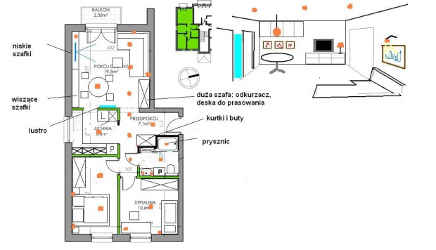

lis3k 22.01.2016 15:16 Zgłoś naruszenie Udostępnij Napisano 22 Stycznia 2016 Cześć, jako że nigdy nie mieliśmy okazji aranżować nowego mieszkania chciałbym się Was w kilku sprawach poradzić. Rzut: Jeśli chodzi o ustawienie pomieszczeń, to raczej nic innego się nie wymyśli. Łazienkę damy prawdopodobnie w prostokącie, aby była lepiej ustawna. Na tą chwilę koncepcja wygląda tak: Jeśli chodzi o sypialnię: myślałem aby dać drzwi przesuwne z kasetą w ścianie, szafa wnękowa na całej ścianie po prawej stronie, łóżko + dwa stoliki nocne po lewej Kuchnia mogła by wyglądać mniej więcej tak: W ciągu mniej więcej miesiąca musimy się zdecydować na rozmieszczenie ścian działowych, hydrauliki, punktów świetlnych, gniazdek. W związku z czym chcieliśmy się poradzić na forum czy coś wg Was jest tutaj do zmiany? Głownie chodzi o ściany działowe Np kuchnia - czy nie lepiej przesunąć ścianę kosztem salonu tak, aby można było powiesić głębsze szafki? Czy może wywalić ścianę od strony pokoju i zrobić kuchnię otwartą na salon, a obecnie otwartą ścianę zamurować? W salonie chcielibyśmy jakiś barek, witrynę i stolik rtv gdzieś dać biokominek, tv na ścianę lub na stolik, ława rozkładana jeśli chodzi o narożnik, to będę brał coś od nas z firmy, np zestaw Verony http://top-line.dk/wp-content/uploads/verona6.jpg Jak wiadomo takie mieszkanie dla młodego małżeństwa to spory wydatek i nie chcemy po roku żałować, że praktyczniej byłoby coś zrobić inaczej. Z góry dzięki za rady. Cytuj Odnośnik do komentarza https://forum.murator.pl/topic/207733-nasze-pierwsze-quotmquot-kilka-pyta%C5%84/ Udostępnij na innych stronach Więcej opcji udostępniania
Elfir 22.01.2016 18:05 Zgłoś naruszenie Udostępnij Napisano 22 Stycznia 2016 (edytowane) http://images78.fotosik.pl/257/e104787bb0694527gen.jpg Wygospodarowałam w korytarzy szafę na buty i kurtki.W łazience jest duży prysznic o szerokości 90 cm i długości ok 1,2 m. pralka obok umywalki pod blatem. Kinkiety przy umywalce, jedna lampa główna i jedna lampka nad prysznicem na 24 V. W korytarzy 4 szt spotów tego tyypu:http://images.sklepy24.pl/71175201/5347/medium/kalu-lampa-sufitowa-spot-2-punktowa-qrb111-147266.jpg i w salonie 3 szt.Do tego w salonie 1 szt lampy wiszącej nad stołem oraz dwa kinkiety na ścianie nad kanapą do oświetlenia nastrojowego.Nad kanapą można pomyśleć o poprowadzeniu przewodu HDMI do rzutnika w przyszłości (+ gniazdko) Obok kanapy duża szafa (może być nieco płytsza niż ubraniowa) na pościel, odkurzacz, walizki, dodatkowe koce, narzędzia, obrusy. Drzwi gładkie, klasycznie otwierane, pod kolor ścian. http://www.romameble.pl/wp-content/gallery/szafy/biala-szafa.jpg Stół w salonie okrągły o śr 1,2 m, rozkładany do owalnego. Jedna ściana zajęta na przechowywanie w niewielkich komódkach i szafkach wiszących drobnych rzeczy - dokumentów, książek, alkoholi, kieliszków, rzadziej używanej zastawy. Biokominek można zrobić w miejscu, gdzie na rysunku jest lustro. W kuchni - można zostawić jak jest lub zrobić przejście do salonu. Dzięki temu w kuchni nie trzeba robić dodatkowego stołu. Obok lodówki (L) szafka słupek na szczotki, mopa, wiadro.Zlew przenieść maksymalnie w prawo zostawiając do ściany ok 50-60 cm na ociekacz. Wówczas miedzy płytą grzejną a zlewem jest maksymalnie długi blat roboczy. przejście do salonu można zrobić zamykane drzwiami przesuwnymi chowanymi w kasecie. W kuchni jedna główna lampa oraz oświetlenie podszafkowe. Tam gdzie zlew można na ścianie obok zamocować kinkiet z ruchomym ramieniem: http://bi.gazeta.pl/o/a/forum/357/8/357875.jpghttp://www.domzpomyslem.pl/files/media/image/035/1482035/Bolaget%20(141).JPG Edytowane 22 Stycznia 2016 przez Elfir Cytuj Odnośnik do komentarza https://forum.murator.pl/topic/207733-nasze-pierwsze-quotmquot-kilka-pyta%C5%84/#findComment-7015402 Udostępnij na innych stronach Więcej opcji udostępniania

lis3k 15.05.2016 16:28 Autor Zgłoś naruszenie Udostępnij Napisano 15 Maja 2016 Witam ponownie. Zdecydowaliśmy się mniej więcej na koncepcję zaproponowaną przez kinka . Na tą chwilę wygląda to tak: Teraz po elektryce i ściankach przyszła kolej na hydraulikę. W kuchni zlew 1-komorowy z ociekaczem (stolarz polecił nam zlewy Blanco, Deante, Teka i Franke, spodobał nam się zlewozmywak Blanco SONA 5 S antracyt ) oraz zmywarka 45cm (wystarczająca dla małżeństwa bez dzieci, a za jakiś czas z jednym/dwoma?). Ogrzewanie podłogowe - korytarz, kuchnia i łazienka. Problemem pozostaje łazienka (220x225) - na tą chwilę skłaniamy się ku takiej opcji: i chcielibyśmy usłyszeć wasze zdanie na temat tej koncepcji. Wanna 150/160 (prysznic + deszczownica), pralka, umywalka oraz wc na stelażu podtynkowym. Z góry dzięki za wszelkie rady/sugestie. Pozdrawiam Cytuj Odnośnik do komentarza https://forum.murator.pl/topic/207733-nasze-pierwsze-quotmquot-kilka-pyta%C5%84/#findComment-7103858 Udostępnij na innych stronach Więcej opcji udostępniania
kinka 16.05.2016 14:22 Zgłoś naruszenie Udostępnij Napisano 16 Maja 2016 Mnie się nie podoba taki układ łazienki,wc jest niepotrzebnie podkreślone ta dziwną zabudową,wanna malutka dojdą płytki i braknie 3-4cm.Wanna większa z ukrytą półką na kosmetyki,duża umywalka i lustro,zabudowa wc zlicowana,pralkę można ukryć w słupku lub pod blatem kolo umywalki.http://images75.fotosik.pl/600/b933266dc31781a7med.jpg Cytuj Odnośnik do komentarza https://forum.murator.pl/topic/207733-nasze-pierwsze-quotmquot-kilka-pyta%C5%84/#findComment-7104611 Udostępnij na innych stronach Więcej opcji udostępniania
lis3k 16.05.2016 16:02 Autor Zgłoś naruszenie Udostępnij Napisano 16 Maja 2016 fakt, kiepsko to wyglądamyśleliśmy ewentualnie żeby dać na całej ścianie szafki pod lustremz przeniesieniem wc będzie ciężko gdyż pion jest w rogu na ścianie z kaloryferem Cytuj Odnośnik do komentarza https://forum.murator.pl/topic/207733-nasze-pierwsze-quotmquot-kilka-pyta%C5%84/#findComment-7104660 Udostępnij na innych stronach Więcej opcji udostępniania
