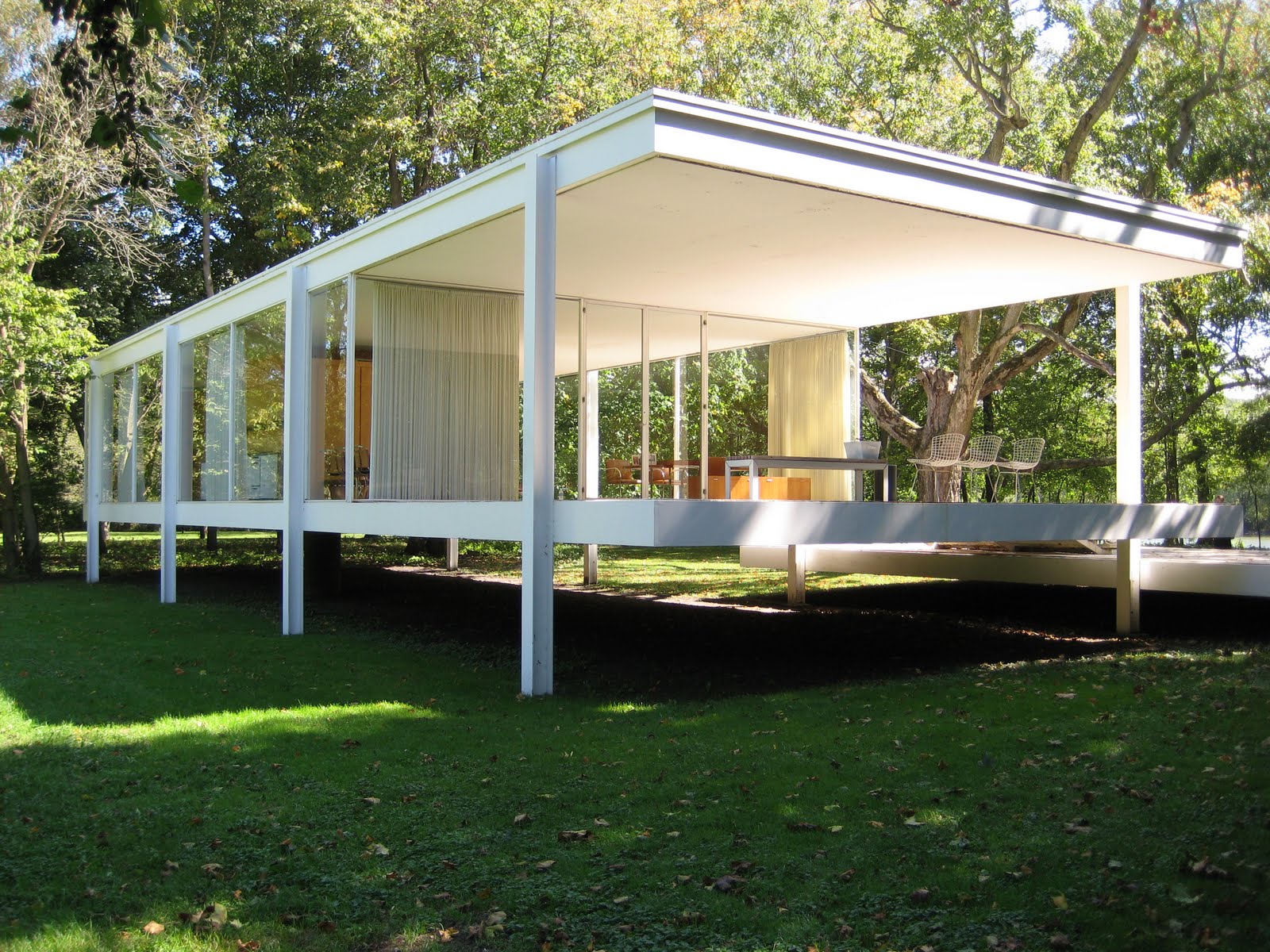

ŁUKASZ ŁADZIŃSKI 23.01.2016 21:37 Zgłoś naruszenie Udostępnij Napisano 23 Stycznia 2016 (edytowane) ... taaa, kiedyś i taki domek powstał Farnsworth House / Mies Van Der Rohe http://3.bp.blogspot.com/_AFepa9sf8ug/TKUesZMyrMI/AAAAAAAAC9E/Gi8Iyf31FE0/s1600/IMG_3382.JPG http://3.bp.blogspot.com/_AFepa9sf8ug/TKUesZMyrMI/AAAAAAAAC9E/Gi8Iyf31FE0/s1600/IMG_3382.JPG ... a dalej to już " poszło " ( z przeszkleniami ), choć Pani Farnsworth nie była zadowolona https://pl.wikipedia.org/wiki/Dom_pani_Farnsworth strona budynku: http://www.farnsworthhouse.org/ Edytowane 23 Stycznia 2016 przez ŁUKASZ ŁADZIŃSKI Cytuj Odnośnik do komentarza https://forum.murator.pl/topic/207753-czy-taki-dom-mo%C5%BCe-by%C4%87-energooszcz%C4%99dny/#findComment-7016392 Udostępnij na innych stronach Więcej opcji udostępniania
