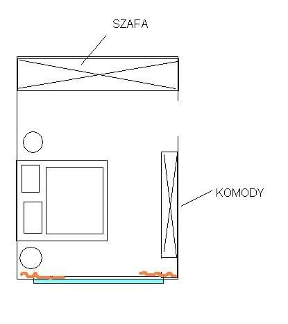

Nowodomka 25.01.2016 12:47 Zgłoś naruszenie Udostępnij Napisano 25 Stycznia 2016 Cześć! Witam wszystkich serdecznie Zwrcam się do wszystkich forumowiczów z serdeczną; a jednocześnie ogromną prośbą o podsunięcie pomyślu dotyczącego sypialni. Powierzchnia całkowita to 18m² i niestety lękam się, że jest to zdecydowanie za mało.... a być moze o 5 m za dużo ? Zależy na tym by znajdowało się tam łóżko o szerokości 180 cm, długości 200 cm oraz szafa przesuwana z lustrami (opcjonalnie na wschodniej ścianie). Serdecznie proszę o pomoc i informacje czy powyższe zalożenia są w ogóle możliwe. W tym miejscu znajduje się amatorski rzut mieszkania Cytuj Odnośnik do komentarza https://forum.murator.pl/topic/207813-sypialnia-18m%C2%B2/ Udostępnij na innych stronach Więcej opcji udostępniania
Elfir 25.01.2016 18:04 Zgłoś naruszenie Udostępnij Napisano 25 Stycznia 2016 Na ścianie 4 m naprzeciw okna zabudowa na całą szerokość i łóżko na ścianie 4,5 mszafa ma głębokość 0,6 m + łózko 1,8 m - zostaje 2,1 m - całkiem sporo. Od okna odsuwasz na 80-100 cm i zostaje 110-130 cm do szafy.Od przodu masz przejście 2 m - wejdą komody (szafa tylko na rzeczy wiszące). Cytuj Odnośnik do komentarza https://forum.murator.pl/topic/207813-sypialnia-18m%C2%B2/#findComment-7017952 Udostępnij na innych stronach Więcej opcji udostępniania

Elfir 26.01.2016 11:49 Zgłoś naruszenie Udostępnij Napisano 26 Stycznia 2016 miałam na myśli taki układ: http://images76.fotosik.pl/267/0a1f4ba1fe2c56d5gen.jpg Wówczas widok z okna (i światło) odbijałby się w szafach. Cytuj Odnośnik do komentarza https://forum.murator.pl/topic/207813-sypialnia-18m%C2%B2/#findComment-7018606 Udostępnij na innych stronach Więcej opcji udostępniania
devanska 01.02.2016 15:07 Zgłoś naruszenie Udostępnij Napisano 1 Lutego 2016 Ten pomysł z rysunku jest bardzo sensowny. niby trochę wchodzisz na szafę, ale nie ma opcji, żeby to inaczej wykombinować Cytuj Odnośnik do komentarza https://forum.murator.pl/topic/207813-sypialnia-18m%C2%B2/#findComment-7024751 Udostępnij na innych stronach Więcej opcji udostępniania
E-Rzecznik Śnieżka 02.02.2016 18:12 Zgłoś naruszenie Udostępnij Napisano 2 Lutego 2016 Zgadzam się z Elfir, to bardzo sensowne rozwiązanie. Przestrzeń jaką zabierze szafa powiększą optycznie zainstalowane na jej drzwiach lustra, ale można ten efekt jeszcze wzmocnić stosując jasną kolorystykę ścian i pozostałych mebli. Chcąc do pomieszczenia wprowadzić mocny kolor można zrobić to za pomocą dodatków i kolorystyki najwyżej jednej ze ścian. Pozostałe lepiej by były jasne. Taka sypialnia z pewnością będzie optycznie powiększona a dzięki temu po prostu piękniejsza. Pozdrawiam serdecznie,E-rzecznik FFiL Śnieżka Cytuj Odnośnik do komentarza https://forum.murator.pl/topic/207813-sypialnia-18m%C2%B2/#findComment-7025932 Udostępnij na innych stronach Więcej opcji udostępniania
