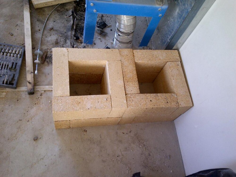

sruba014 02.02.2016 17:00 Zgłoś naruszenie Udostępnij Napisano 2 Lutego 2016 Cześć! Trochę poczytałem na temat akumulacji. Słowem kluczowym dla mnie było to co napisał Darek tzn "dobrego odzysku ciepła zanim poszło w komin". Chciałbym zbudować mniej więcej coś takiego i zabudować to szamotem jak na filmiku, który wrzuciłem wcześniej Widziałem specjalne pustaki szamotowe (cebud cma) jednak 1 kosztuje około 200zł. Wymyśliłem, że takie kanały można wykonać z cegieł szamotowych. Czy w dobrym kierunku kombinuję? Cytuj Odnośnik do komentarza https://forum.murator.pl/topic/207831-kominek-bud%C5%BCetowo-akumulacyjny/page/4/#findComment-7025859 Udostępnij na innych stronach Więcej opcji udostępniania
Remiks 02.02.2016 17:28 Zgłoś naruszenie Udostępnij Napisano 2 Lutego 2016 Cześć! Trochę poczytałem na temat akumulacji. Słowem kluczowym dla mnie było to co napisał Darek tzn "dobrego odzysku ciepła zanim poszło w komin". Chciałbym zbudować mniej więcej coś takiego i zabudować to szamotem jak na filmiku, który wrzuciłem wcześniej [ATTACH=CONFIG]345573[/ATTACH] Widziałem specjalne pustaki szamotowe (cebud cma) jednak 1 kosztuje około 200zł. Wymyśliłem, że takie kanały można wykonać z cegieł szamotowych. Czy w dobrym kierunku kombinuję? Kombinujesz dobrze. http://forum.muratordom.pl/showthread.php?172514-Taki-sobie-piecyk-ceramiczny/page91 post1803 masz mój też tak sobie kiedyś wykombinowałem, resztę znajdziesz w ceramicznym;-) Cytuj Odnośnik do komentarza https://forum.murator.pl/topic/207831-kominek-bud%C5%BCetowo-akumulacyjny/page/4/#findComment-7025883 Udostępnij na innych stronach Więcej opcji udostępniania
sruba014 02.02.2016 17:40 Zgłoś naruszenie Udostępnij Napisano 2 Lutego 2016 Włąśnie coś podobnego chciałbym wykonać!! Dzięki za ten link Cytuj Odnośnik do komentarza https://forum.murator.pl/topic/207831-kominek-bud%C5%BCetowo-akumulacyjny/page/4/#findComment-7025891 Udostępnij na innych stronach Więcej opcji udostępniania

sruba014 03.02.2016 19:19 Zgłoś naruszenie Udostępnij Napisano 3 Lutego 2016 Naszkicowałem "mniej więcej" jak mogłyby wyglądać kanały akumulacyjne - poproszę fachowców o ocenę tego pomysłu. Scianę za kominkiem wyłożę silcą lub płytami krzemionowo-wapiennymi. Nad wlotem do komina byłaby pewnie komora dekompresyjna. Całość obuduję szamotem. Da radę? Cytuj Odnośnik do komentarza https://forum.murator.pl/topic/207831-kominek-bud%C5%BCetowo-akumulacyjny/page/4/#findComment-7027005 Udostępnij na innych stronach Więcej opcji udostępniania

Remiks 03.02.2016 19:49 Zgłoś naruszenie Udostępnij Napisano 3 Lutego 2016 Naszkicowałem "mniej więcej" jak mogłyby wyglądać kanały akumulacyjne - poproszę fachowców o ocenę tego pomysłu. Scianę za kominkiem wyłożę silcą lub płytami krzemionowo-wapiennymi. Nad wlotem do komina byłaby pewnie komora dekompresyjna. Całość obuduję szamotem. Da radę? [ATTACH=CONFIG]345669[/ATTACH] [ATTACH=CONFIG]345670[/ATTACH] [ATTACH=CONFIG]345671[/ATTACH] A może być nie fachowca? Pewnie że da radę, pytanie czy wkład da radę. Musisz dodać rurę z wkładu bezpośrednio do komina z szybrem zamykającym potrzebną w fazie rozpalania. Wyczystka na dole wystarczy jedna. Ścianę za kominkiem i za wymiennikiem też bym wyłożył izolacyjną. Cytuj Odnośnik do komentarza https://forum.murator.pl/topic/207831-kominek-bud%C5%BCetowo-akumulacyjny/page/4/#findComment-7027044 Udostępnij na innych stronach Więcej opcji udostępniania

sruba014 03.02.2016 20:19 Zgłoś naruszenie Udostępnij Napisano 3 Lutego 2016 A może być nie fachowca? Pewnie że da radę, pytanie czy wkład da radę. Musisz dodać rurę z wkładu bezpośrednio do komina z szybrem zamykającym potrzebną w fazie rozpalania. Wyczystka na dole wystarczy jedna. Ścianę za kominkiem i za wymiennikiem też bym wyłożył izolacyjną. Wielkie dzięki za odpowiedź! zastanawiałem się właśnie czym są takie rury i do czego to w ogóle jest potrzebne. Chodzi o takie coś tak? Wyłożę za kominkiem i za wymiennikiem izolacją jak piszesz. Wkład to żeliwny Felix 16kw (można go dodatkowo wyłożzamotem od środka?) Cytuj Odnośnik do komentarza https://forum.murator.pl/topic/207831-kominek-bud%C5%BCetowo-akumulacyjny/page/4/#findComment-7027092 Udostępnij na innych stronach Więcej opcji udostępniania
Remiks 03.02.2016 20:31 Zgłoś naruszenie Udostępnij Napisano 3 Lutego 2016 Wielkie dzięki za odpowiedź! zastanawiałem się właśnie czym są takie rury i do czego to w ogóle jest potrzebne. Chodzi o takie coś tak? [ATTACH=CONFIG]345682[/ATTACH] Wyłożę za kominkiem i za wymiennikiem izolacją jak piszesz. Wkład to żeliwny Felix 16kw (można go dodatkowo wyłożzamotem od środka?) Właśnie o coś takiego chodzi, można zrobić z dwóch trójników między które włożysz szyber najlepiej szczelny;-) Chodzi o to że komin nie pociągnie takiego układu jak będzie zimny i w czasie rozpalania, działa to tak że rozpalasz na otwartym szyberku do złapania temp. przez komin (krótka droga spalin) następnie zamykasz szyber i spaliny idą przez wymiennik. Możesz zostawić to ustrojstwo żebrowane i resztę zrobić nad, jeśli się zmieści, będzie i DGP bo coś tam masz i będzie można spróbować naładować odbiornik. Na temat wkładu nie odpowiem bo nie mam pojęcia to raczej któryś z życzliwych fachowców może odpisać. Cytuj Odnośnik do komentarza https://forum.murator.pl/topic/207831-kominek-bud%C5%BCetowo-akumulacyjny/page/4/#findComment-7027102 Udostępnij na innych stronach Więcej opcji udostępniania
Zdun Darek B 03.02.2016 20:45 Zgłoś naruszenie Udostępnij Napisano 3 Lutego 2016 Naszkicowałem "mniej więcej" jak mogłyby wyglądać kanały akumulacyjne - poproszę fachowców o ocenę tego pomysłu. Scianę za kominkiem wyłożę silcą lub płytami krzemionowo-wapiennymi. Nad wlotem do komina byłaby pewnie komora dekompresyjna. Całość obuduję szamotem. Da radę? [ATTACH=CONFIG]345669[/ATTACH] [ATTACH=CONFIG]345670[/ATTACH] [ATTACH=CONFIG]345671[/ATTACH] Jest to fantastyczny przykład jak pisanie na forum może wprowadzać czytających na manowce . Taki wkład to najtańsza spalarka do konwekcji. Nawet nie próbuj łączyć tego wkładu z kanałami ..... no chyba że wybierasz się na łono Abrahama ...... Cytuj Odnośnik do komentarza https://forum.murator.pl/topic/207831-kominek-bud%C5%BCetowo-akumulacyjny/page/4/#findComment-7027117 Udostępnij na innych stronach Więcej opcji udostępniania
