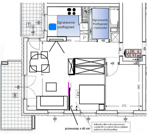

kaja1973 26.01.2016 18:18 Zgłoś naruszenie Udostępnij Napisano 26 Stycznia 2016 (edytowane) Witam Kupiliśmy mieszkanie 51 m2 3 pokoje i szukamy inspiracji jak zaprojektować wnętrza naszego małego mieszkanka. Jeśli ktoś z Was mógłyby nas zainspirować i poddać pomysł będziemy wdzięczni. Salon z aneksem kuchennym, mniejsza sypialnia - nasza (ten duży otwór , to na drzwi 80 chowane w kasecie) i większy pokój 18 letniej córki. Łazienka - i tu myśleliśmy o umywalce, pralce i koszu na bieliznę (uchylny) pod jednym blatem, na ścianie z wnęką wanna z panelem bocznym. Załączam projekt kuchni oraz plan mieszkania. Bardzo proszę zerknijcie i pomóżcie. Dziękujemy. Pozdrawiam Serdecznie Kaja Edytowane 26 Stycznia 2016 przez kaja1973 Cytuj Odnośnik do komentarza https://forum.murator.pl/topic/207864-mieszkanie-51-m-2-3-pokoje-pomoc-w-zaprojektowaniu/ Udostępnij na innych stronach Więcej opcji udostępniania
Elfir 26.01.2016 18:31 Zgłoś naruszenie Udostępnij Napisano 26 Stycznia 2016 dlaczego nie zrobisz lodówki w tym samym miejscu co piekarnik? Odsuń zlew od narożnika. Cytuj Odnośnik do komentarza https://forum.murator.pl/topic/207864-mieszkanie-51-m-2-3-pokoje-pomoc-w-zaprojektowaniu/#findComment-7018919 Udostępnij na innych stronach Więcej opcji udostępniania

kaja1973 26.01.2016 18:56 Autor Zgłoś naruszenie Udostępnij Napisano 26 Stycznia 2016 Nie mogę już przesunąć tej ścianki , pomysł z lodówką bardzo fajny Cytuj Odnośnik do komentarza https://forum.murator.pl/topic/207864-mieszkanie-51-m-2-3-pokoje-pomoc-w-zaprojektowaniu/#findComment-7018947 Udostępnij na innych stronach Więcej opcji udostępniania
