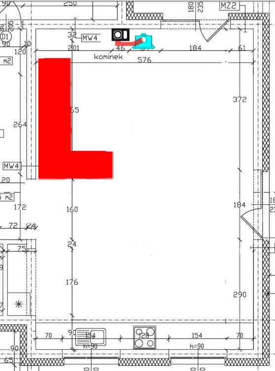

pestka56 09.08.2016 11:09 Zgłoś naruszenie Udostępnij Napisano 9 Sierpnia 2016 To juz nie inspiracje, bo komin masz umieszczony w trudnym miejscu jeśli chodzi o możliwość zagospodarowania przestrzeni bezpośrednio przy nim. Na szczęście Thorma Alikante i Thorma Valencja nie tylko są dość płytkie, ale też rama wokół drzwiczek ma wysunięte w bok skrzydełka. Jak popatrzysz na przekrój poziomy wkładu, dokładnie widać o co chodzi. Jest 13,2 cm różnicy między samym wkładem, a jego szerokością wraz z ramą frontową. To pozwala wykonać obudowę o zminimalizowanej szerokość nawet do 71,6–72,0 cm i głębokości 52,5 cm. Wyliczone razem z grubością płyt krzemianowo-wapniowych (3 cm). Od komina do okna masz na planie 84 cm. Można więc tam zmieścić Thormę nawet nieco poszerzając obudowę na boki od ramy frontowej. To byłoby z korzyścią dla wyglądu fronu i dla eksploatacji wkładu, bo pozwalałoby na lepsze chłodzenie wkładu. Spróbowałam jak to się mieści po obu stronach komina. Wcześniej o tym nie pomyślałam, ale umiejscowienie wlotu rury dymowej do komina (tzw. trójnik) jest w badzo niewygodnym miejscu: Jeśli kominek zabuduje się od strony okna, to rurę dymową trzeba kilka razy wyginać, żeby weszła od frontu w komin. Na dodatek od komina oddziela ją ciąg wentylacyjny w kominie. To jest następny problem. Rysunek 1 i 2. Jeśli kominek zabuduje się we wnęce za kominem, rurę również trzeba wyginać, chyba, że przeniosłoby się wlot do komina na boczną ściankę. To jest możliwe do zrobienia. Rysunek 3. Piszę o tym bo to m.in warunkuje, jak daleko zabudowę wkładu trzeba będzie wysunąć na pokój. Cytuj Odnośnik do komentarza https://forum.murator.pl/topic/207927-nasza-parter%C3%B3wka/page/10/#findComment-7151778 Udostępnij na innych stronach Więcej opcji udostępniania

ewedela 09.08.2016 11:32 Autor Zgłoś naruszenie Udostępnij Napisano 9 Sierpnia 2016 O w mordeczkę pestka Czad. Dziękuję. 2 (#189) najbardziej mi się podoba, zaraz pokażę T co on na to. Nawet podłoga zbliżona do tego co chcemy, tylko ściany białe A tą półkę to z czego zrobić? Da się jakoś tak żeby można było na tym usiąść? Trójnik mamy upierdzielony, na razie nie dokleili więc można myślę spokojnie poprzestawiać, tylko zastanawiam się czy można na prawą stronę poprzez ten wylot wentylacyjny. Normalnie mamy reku więc raczej nie jest potrzebny (czy jest?) Cytuj Odnośnik do komentarza https://forum.murator.pl/topic/207927-nasza-parter%C3%B3wka/page/10/#findComment-7151806 Udostępnij na innych stronach Więcej opcji udostępniania
