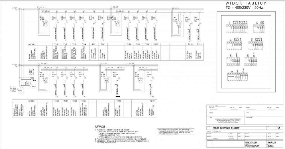

Zbrozło 29.01.2016 00:29 Zgłoś naruszenie Udostępnij Napisano 29 Stycznia 2016 To mój pierwszy wpis na forum, więc serdecznie Was wszystkich witam. W czym rzecz. Buduję dom z przeznaczeniem do sprzedaży, i chciałbym bardzo, żeby klienci byli zadowoleni. Klienci, jak to klienci, na tym etapie sami nie wiedzą czego chcą Konieczność jakiś rozwiązań wychodzi później, gdy instalacja jest już zrobiona, tynki położone, więc jak to mawia mój kumpel: "after the birds"... Po prostu chciałbym, żeby byli zadowoleni. Chodzi o jakieś dodatkowe kable, które za chwilę okazać się mogą potrzebne. Jeżeli ktoś z Was mając wiedzę, może coś podpowiedzieć, to będę wdzięczny. Pozdrawiam Z. Cytuj Odnośnik do komentarza https://forum.murator.pl/topic/207935-pro%C5%9Bba-o-pomoc/ Udostępnij na innych stronach Więcej opcji udostępniania

Remiks 29.01.2016 10:53 Zgłoś naruszenie Udostępnij Napisano 29 Stycznia 2016 Fakt niskiej rozdzielczości, prawie nieczytelne. Z tego co widać "profesjonalistę" który to narysował należało by odesłać do szkoły. Cytuj Odnośnik do komentarza https://forum.murator.pl/topic/207935-pro%C5%9Bba-o-pomoc/#findComment-7021713 Udostępnij na innych stronach Więcej opcji udostępniania

elpapiotr 29.01.2016 15:14 Zgłoś naruszenie Udostępnij Napisano 29 Stycznia 2016 Przy okazji wklejania poproszę info od pana projektanta, dlaczego "zaprojektował" uziom otokowy ?100 lat za murzynami jest, czy co ? Cytuj Odnośnik do komentarza https://forum.murator.pl/topic/207935-pro%C5%9Bba-o-pomoc/#findComment-7021963 Udostępnij na innych stronach Więcej opcji udostępniania

Remiks 29.01.2016 17:05 Zgłoś naruszenie Udostępnij Napisano 29 Stycznia 2016 (edytowane) Nie wiem czy chodzi o kabelki, gniazdka itp. bo po co ta rozdzielnica. Nie wiem też kto to rysował czy na pewno ktoś kto wie co robi? Co to za aparat P304 B 25A i dlaczego trójfazowe zabezpieczają obwody jednofazowe. Edytowane 29 Stycznia 2016 przez Remiks Cytuj Odnośnik do komentarza https://forum.murator.pl/topic/207935-pro%C5%9Bba-o-pomoc/#findComment-7022064 Udostępnij na innych stronach Więcej opcji udostępniania
elpapiotr 29.01.2016 18:08 Zgłoś naruszenie Udostępnij Napisano 29 Stycznia 2016 (edytowane) Rysownik zastosował RCD 4-polowe do odbiorników 1-fazowych.Ciemność widzę w całym domu po zadziałaniu tego aparatu w przypadku oświetlenia. Nie ma obowiązku stosowania ochrony uzupełniającej w postaci RCD do oświetlenia, za wyjątkiem łazienek (zgodnie z PN-HD 60364-7-701).FR 4-polowy w układzie sieciowym TN nie jest wskazany. Co do instalacji piorunochronnej - pan projektant nie jest na bieżąco :PN-IEC 61024-1-1 jest normą wycofaną i zastąpioną przez PN-EN 62305 (odpowiednie arkusze)Natomiast arkusz PN-86/E-05003.02 podobno został zastąpiony właśnie przez PN-IEC 61024-1:2001O wyjaśnienia do pana Flisowskiego proszę. Więcej tutaj :http://sklep.pkn.pl/pn-e-05003-01-1986p.html http://sklep.pkn.pl/catalogsearch/advanced/result/?standard_number=PN-IEC+61024-1&short_description=&description=&ics=&date_publication%5Bfrom%5D=&date_publication%5Bto%5D=&date_withdrawal%5Bfrom%5D=&date_withdrawal%5Bto%5D=&norm_status=all&introduced_standards=&replaced_standards=&replaced_by=&technical_committee=§or=&harmonized_with_directive= PS. Dlaczego nie ma uziomu fundamentowego ?Gdzie jest główna szyna uziemiająca budynku ?Dlaczego projektant bazuje na uziemieniu roboczym sieci energetycznej, a pomija uziemienie ochronne instalacji odbiorcy ? Edytowane 29 Stycznia 2016 przez elpapiotr Cytuj Odnośnik do komentarza https://forum.murator.pl/topic/207935-pro%C5%9Bba-o-pomoc/#findComment-7022118 Udostępnij na innych stronach Więcej opcji udostępniania

elpapiotr 30.01.2016 08:40 Zgłoś naruszenie Udostępnij Napisano 30 Stycznia 2016 (edytowane) Co do norm : PN-E-05003-01:1986 - wersja polska Data wycofania : 17-07-2009 PN-IEC 61024-1:2001 - wersja polska norma wycofana i zastąpiona przez wspomnianą PN-EN 62305-3:2009 - wersja polska Data wycofania : 17-04-2009 Co do tej nieaktualnej normy, to może wynika to stąd, że projekt generalnie pochodzi z roku 2010, a teraz po prostu został ponownie użyty. Pewnie odbyło się to na zasadzie kopiuj-wklej... Nic tu nie pasuje, proszę pana. Co do rozbudowy instalacji - skoro wykonawca jest kumaty, nie będzie z tym problemu przecież. Edytowane 14 Lutego 2016 przez elpapiotr Cytuj Odnośnik do komentarza https://forum.murator.pl/topic/207935-pro%C5%9Bba-o-pomoc/#findComment-7022489 Udostępnij na innych stronach Więcej opcji udostępniania

elpapiotr 01.02.2016 13:40 Zgłoś naruszenie Udostępnij Napisano 1 Lutego 2016 Rozumiem że my mamy myśleć za projektanta i wykonawcę.Dobre.Ale podpowiem - nie widzę oświetlenia schodowego dla garażu (zastępczo bistabilne)Nie widzę zasilania elektrycznego bramy wjazdowej.Nie widzę wypustów do ośw. zewnętrznego oraz bramy zewnętrznej, jeżeli takowa występuje.Nie widzę ośw. w schdach, bardzo modne współcześnie.Nie widzę ośw. łóżka sypialni (chyba że lampki nocne zasilane z miejscowych gniazd).Nie widzę możliwości sterowania ośw. górnym z każdego łóżka sypialni. Można mnożyć, ale ... co ja tu mam do gadania, gdy wykonawca kumaty ? Cytuj Odnośnik do komentarza https://forum.murator.pl/topic/207935-pro%C5%9Bba-o-pomoc/#findComment-7024689 Udostępnij na innych stronach Więcej opcji udostępniania
