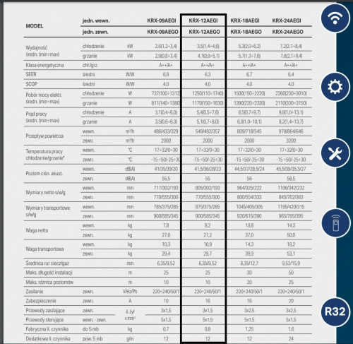

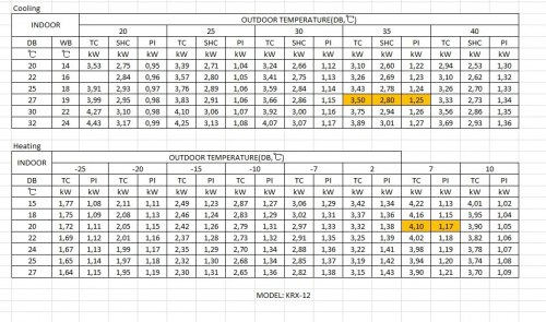

Patrząc na tabele wydajności Kaisai ONE 3,5kW KRX-12 to przy 20 stopniach w domu i -7 na polu ma COP 2,23 czyli na 300W z gniazdka odda około 670W w postaci ciepła, czyli w sumie jest to możliwe jest strona ciepłowłaściwe pokazuje zapotrzebowanie 2,8kW w najzimniejszy dzień w roku. (Tam jest zapisane że to dla pustego domu bez innych źródeł ciepła).
Spoko ma COP do 0 i na plusie, czyli na okresy przejściowe bardzo dobrze, przy minus 7 już tylko COP powyżej 2,23, przy minus 10 COP ma 2,12, przy minus 15 COP wynosi 1,92, przy minus 20 i minus 25 już pogrom bo pobrany 1,16 odda 2,01 i na pobrany 1,12 odda tylko 1,69kW.
Czyli w duże mrozy muszę wspomagać się kominkiem bo klima może chodzić na maks.

Dziwi mnie to strasznie że nie schodzi Ci do 120-200W
Ja miałem brać Gree ale instalator nie miał akurat. Później proponował mi Mitsubishi ale spora różnica w cenie więc wziąłem Kaisai.
W sumie przekonało mnie też to że support Kaisai odpowiada na wszystkie pytania wysyła tabele wydajności i nie ma z nimi problemu.
Z ciekawości poproszę o tabelę wydajności modelu KAISAI PRO ciekaw jestem jak te droższe klimy trzymają COP przy ujemnych temperaturach bo niektórzy producenci się chwalą nominalną wydajnością do minus 10 a średnio mi się chce wierzyć że ich klimy mają wtedy COP powyżej 3-3.5
