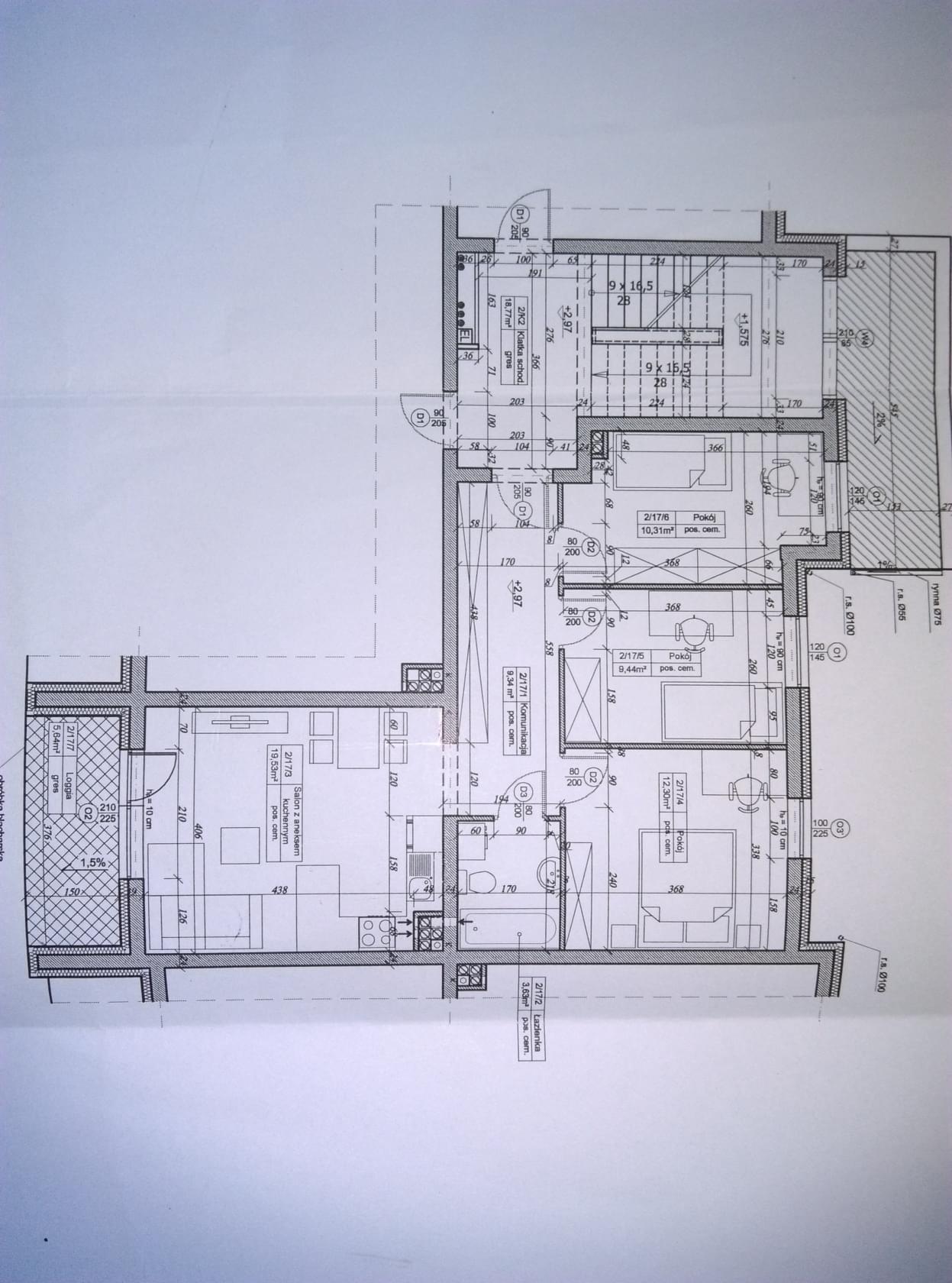

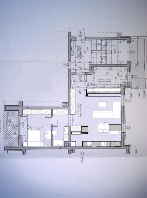

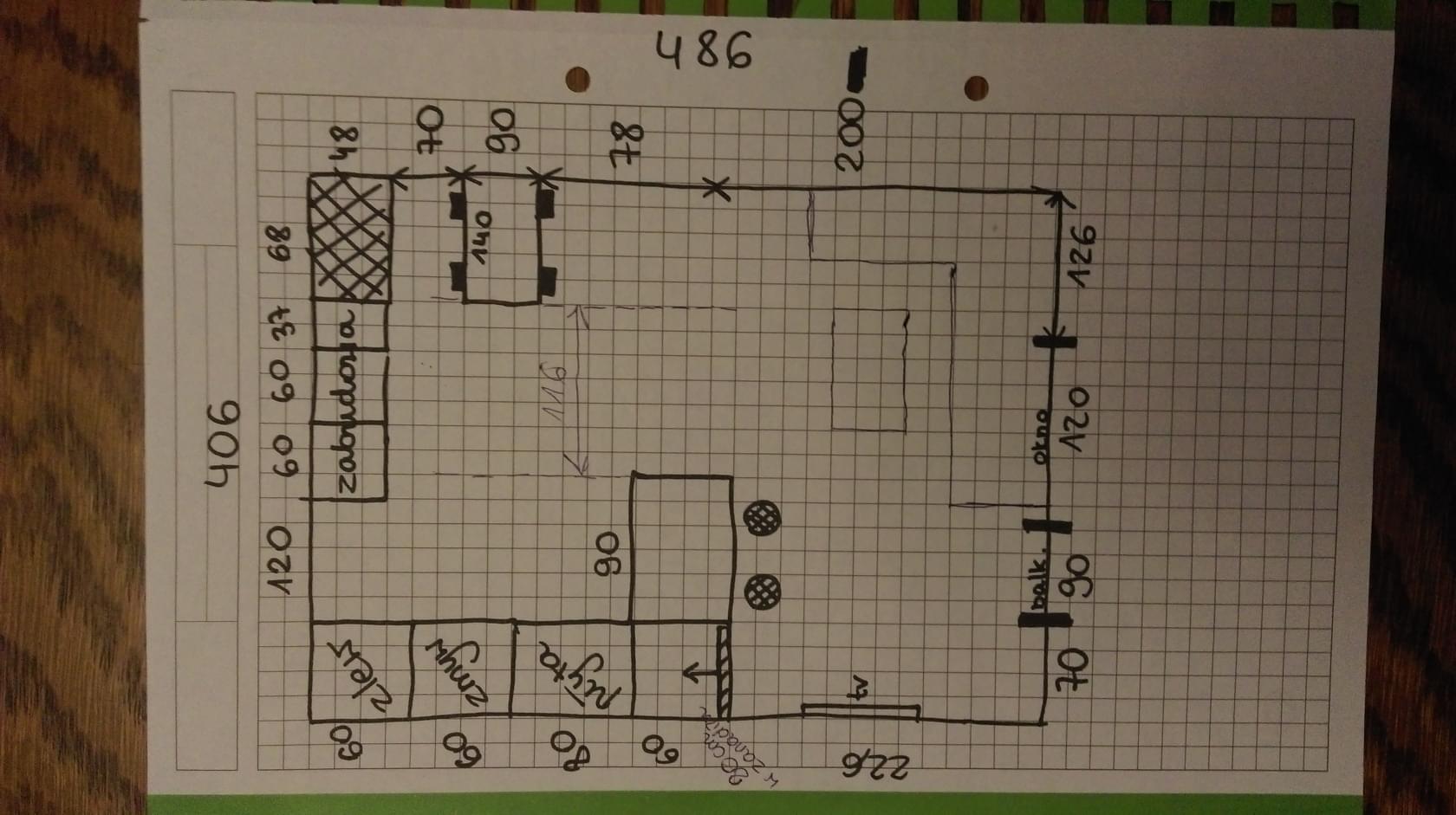

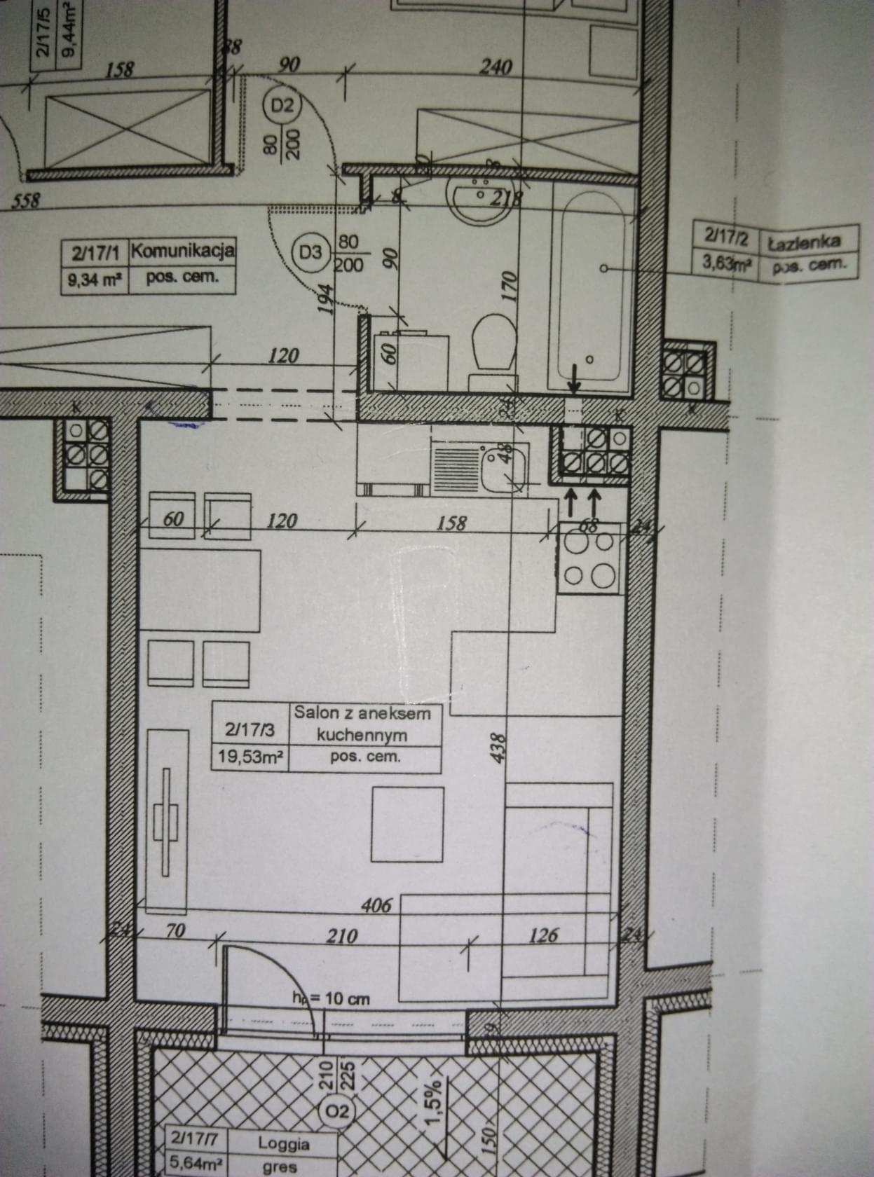

pluum 03.02.2016 16:54 Zgłoś naruszenie Udostępnij Napisano 3 Lutego 2016 Witajcie kochani,Podglądam Was od jakiegoś czasu, inspiruje się i postanowiłam napisać i poprosić o pomoc. Dodałam trzy zdjęcia - dwa rzuty (mieszkanie i aneks kuchenny z salonikiem) oraz moje wypociny na kartce apropo aranżacji 20m2 salonu z kuchnią (nie umiem bawić się w te programy...).W kuchni zabudowa będzie pod sam sufit (lodówka, piekarnik na wysokości, wysuwana szafka), zakreskowany jest komin (68x48). W aneksie i przedpokoju chciałabym po całości położyć gres.Planuję łazienkę powiększyć (przesunąć ścianę działową kosztem jednej z sypialni). Blok jest w budowie, także mogę brać udział we wszystkim.Będę wdzięczna za wszelkie pomoce, sugestie, uwagi. http://images75.fotosik.pl/294/40f40a3809981a7c.jpghttp://images75.fotosik.pl/294/05d9015c53e48776.jpghttp://images78.fotosik.pl/294/1955b386dc7433d1.jpg Cytuj Odnośnik do komentarza https://forum.murator.pl/topic/208101-mieszkanie-65m-pro%C5%9Bba-o-pomoc-aran%C5%BCacja-aneksu-z-quotsalonemquot/ Udostępnij na innych stronach Więcej opcji udostępniania

kinka 03.02.2016 18:25 Zgłoś naruszenie Udostępnij Napisano 3 Lutego 2016 http://images78.fotosik.pl/295/1695040c7790ec3bmed.jpg Cytuj Odnośnik do komentarza https://forum.murator.pl/topic/208101-mieszkanie-65m-pro%C5%9Bba-o-pomoc-aran%C5%BCacja-aneksu-z-quotsalonemquot/#findComment-7026958 Udostępnij na innych stronach Więcej opcji udostępniania
Elfir 03.02.2016 19:49 Zgłoś naruszenie Udostępnij Napisano 3 Lutego 2016 pod warunkiem, że gdzieś na tej ścianie jest przyłącze wodne i kanalizacyjne Cytuj Odnośnik do komentarza https://forum.murator.pl/topic/208101-mieszkanie-65m-pro%C5%9Bba-o-pomoc-aran%C5%BCacja-aneksu-z-quotsalonemquot/#findComment-7027045 Udostępnij na innych stronach Więcej opcji udostępniania
pluum 04.02.2016 12:47 Autor Zgłoś naruszenie Udostępnij Napisano 4 Lutego 2016 http://images78.fotosik.pl/295/1695040c7790ec3bmed.jpg Tak, na tej ścianie na której narysowalas kuchnię można zrobić przyłącze (jeszcze faza budowy). Tylko teraz zastanawiam się czy na całej ścianie kuchnia to dobry pomysł? Dzięki za podpowiedź ! Cytuj Odnośnik do komentarza https://forum.murator.pl/topic/208101-mieszkanie-65m-pro%C5%9Bba-o-pomoc-aran%C5%BCacja-aneksu-z-quotsalonemquot/#findComment-7027687 Udostępnij na innych stronach Więcej opcji udostępniania

anika1003 04.02.2016 13:23 Zgłoś naruszenie Udostępnij Napisano 4 Lutego 2016 Białe meble powinny zneutralizować przytłaczające odczucie.W wersja kinki myślę, że jest trafiona. Kuchnia w jednym ciągu na pewno zajmie mniej miejsca niż zabudowa w L czy w U.A wygodniej czasami przestawić zwykły stół, niż postawić na pół pokoju zabudowę kuchni i się potem nie móc ruszyć. http://static1.squarespace.com/static/543d3920e4b02c861eccb5cd/55732bd5e4b0601c9ccb7e09/557333f8e4b071237c357c30/1441466201934/DSC_0083b.JPGhttp://img.shmbk.pl/rimgsph/49116_44f3786d-e62a-4679-920d-7680ceb15cae_crop_1050_590_-kuchnia-styl-skandynawski.jpghttp://img.shmbk.pl/rimgsph/18373_fb6df801-137e-43ba-b980-9b12dd7c5135_Crop_518_461_-kuchnia-styl-nowoczesny.jpghttp://www.wymiarowi.pl/static/b24/2015/10/63e399ed7fb2a4d8b60a10d892f513dd.jpg Cytuj Odnośnik do komentarza https://forum.murator.pl/topic/208101-mieszkanie-65m-pro%C5%9Bba-o-pomoc-aran%C5%BCacja-aneksu-z-quotsalonemquot/#findComment-7027749 Udostępnij na innych stronach Więcej opcji udostępniania
pluum 04.02.2016 13:32 Autor Zgłoś naruszenie Udostępnij Napisano 4 Lutego 2016 Bardzo podoba mi się ostatnia kuchnia, dokładnie taka chcę kolorystykę. Tylko że będzie bardzo mało blatu roboczego przy założeniu zabudowy lodówki oraz piekarnika na wysokosci :/ Cytuj Odnośnik do komentarza https://forum.murator.pl/topic/208101-mieszkanie-65m-pro%C5%9Bba-o-pomoc-aran%C5%BCacja-aneksu-z-quotsalonemquot/#findComment-7027757 Udostępnij na innych stronach Więcej opcji udostępniania
anika1003 04.02.2016 13:39 Zgłoś naruszenie Udostępnij Napisano 4 Lutego 2016 W zależności od wybranych sprzętów, to blat roboczy powinien w takim przypadku wynosić koło:486cm (całość) - 260cm(lodówka, zlew, płyta, piekarnik- sprzęty) = 226cm blatu a to sporo, więc raczej bym się nie zastanawiała aż tak nad tym.Wystarczy to dobrze rozrysować. Cytuj Odnośnik do komentarza https://forum.murator.pl/topic/208101-mieszkanie-65m-pro%C5%9Bba-o-pomoc-aran%C5%BCacja-aneksu-z-quotsalonemquot/#findComment-7027766 Udostępnij na innych stronach Więcej opcji udostępniania

kinka 04.02.2016 14:05 Zgłoś naruszenie Udostępnij Napisano 4 Lutego 2016 W tak niewielkim wnętrzu czym prościej tym lepiej,kanapa ustawiona w poprzek "umownie" też dzieli przestrzeń.Plusem jest to że ze stołu czy kanapy oglądasz tv i siedzisz tyłem do ewentualnego bałaganu w zlewie.Gdyby zrezygnować z jednego pokoju jest możliwość zwiększenia przestrzeni dziennej np:http://images75.fotosik.pl/297/5cfead22a1203b25med.jpg Cytuj Odnośnik do komentarza https://forum.murator.pl/topic/208101-mieszkanie-65m-pro%C5%9Bba-o-pomoc-aran%C5%BCacja-aneksu-z-quotsalonemquot/#findComment-7027788 Udostępnij na innych stronach Więcej opcji udostępniania
pluum 04.02.2016 14:47 Autor Zgłoś naruszenie Udostępnij Napisano 4 Lutego 2016 kinka, przepięknie! Wrócił dzięki Tobie pomysł pozbycia się jednej ściany Tylko patrząc na pion odnośnie wody i wentylacji nie wiem czy można ruszać łazienka i kuchnia w taki sposób?... Ale daliście mi do myślenia zaraz siadam do rysowania od nowa! Cytuj Odnośnik do komentarza https://forum.murator.pl/topic/208101-mieszkanie-65m-pro%C5%9Bba-o-pomoc-aran%C5%BCacja-aneksu-z-quotsalonemquot/#findComment-7027812 Udostępnij na innych stronach Więcej opcji udostępniania
Elfir 04.02.2016 15:09 Zgłoś naruszenie Udostępnij Napisano 4 Lutego 2016 a to likwidacja jednego z pokoi wchodziła w rachubę?Trzeba było od razu o tym napisać. Cytuj Odnośnik do komentarza https://forum.murator.pl/topic/208101-mieszkanie-65m-pro%C5%9Bba-o-pomoc-aran%C5%BCacja-aneksu-z-quotsalonemquot/#findComment-7027836 Udostępnij na innych stronach Więcej opcji udostępniania
pluum 04.02.2016 15:11 Autor Zgłoś naruszenie Udostępnij Napisano 4 Lutego 2016 Przepraszam, chyba zafiksowalam się na tym "salonie". Tak, blok jest w budowie i mogę przesuwać ściany działowe do woli. Rezygnacja jednego z pokoi wchodzi w grę - byle ten co zostanie mógł w przyszłości zmieścić jakiegoś malucha. Teraz myślę o tym, ze to najlepsza opcja... Cytuj Odnośnik do komentarza https://forum.murator.pl/topic/208101-mieszkanie-65m-pro%C5%9Bba-o-pomoc-aran%C5%BCacja-aneksu-z-quotsalonemquot/#findComment-7027840 Udostępnij na innych stronach Więcej opcji udostępniania
Elfir 04.02.2016 18:44 Zgłoś naruszenie Udostępnij Napisano 4 Lutego 2016 można przesunać kuchnię bliżej okna i dorobić skrytkę z miejscem na pralkę (wówczas masz więcej miejsca w łazience): http://images78.fotosik.pl/298/6aaf505b82101e5d.jpg Cytuj Odnośnik do komentarza https://forum.murator.pl/topic/208101-mieszkanie-65m-pro%C5%9Bba-o-pomoc-aran%C5%BCacja-aneksu-z-quotsalonemquot/#findComment-7027973 Udostępnij na innych stronach Więcej opcji udostępniania
pluum 04.02.2016 19:01 Autor Zgłoś naruszenie Udostępnij Napisano 4 Lutego 2016 Na ten moment bazuje na projekcie kinka - naprawdę trochę jak ze snu, dla takiego laika jak ja Twój pomysł spadł mi z nieba! Podoba mi się opcja scianki z tv wokół której można chodzić Cytuj Odnośnik do komentarza https://forum.murator.pl/topic/208101-mieszkanie-65m-pro%C5%9Bba-o-pomoc-aran%C5%BCacja-aneksu-z-quotsalonemquot/#findComment-7027983 Udostępnij na innych stronach Więcej opcji udostępniania
Elfir 04.02.2016 21:03 Zgłoś naruszenie Udostępnij Napisano 4 Lutego 2016 ja jednak osłoniłabym kuchnię - teraz wchodząc do mieszkania masz na wprost widok na blat roboczy kuchni. Cytuj Odnośnik do komentarza https://forum.murator.pl/topic/208101-mieszkanie-65m-pro%C5%9Bba-o-pomoc-aran%C5%BCacja-aneksu-z-quotsalonemquot/#findComment-7028137 Udostępnij na innych stronach Więcej opcji udostępniania
