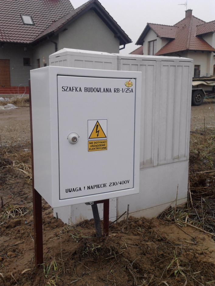

piotrek0m 17.02.2016 06:20 Zgłoś naruszenie Udostępnij Napisano 17 Lutego 2016 (edytowane) Postawiłem skrzynkę na pustej działce, nie potrzeba żadnych odbiorników, bud, ani wiat. Jak zużycie jest zerowe to i tak opłaca się opłaty stałe. Ponoć są osoby walczące o taryfę G... i wygrywające... mniej zdeterminowanym osobom zostaje taryfa C ..., ale nie przesadzajmy, to nie majątek.... Edytowane 17 Lutego 2016 przez piotrek0m Cytuj Odnośnik do komentarza https://forum.murator.pl/topic/208234-pr%C4%85d-do-dzia%C5%82ki-quotza-wczasuquot/#findComment-7038908 Udostępnij na innych stronach Więcej opcji udostępniania
Bejaro 17.02.2016 07:02 Zgłoś naruszenie Udostępnij Napisano 17 Lutego 2016 Postawiłem skrzynkę na pustej działce, nie potrzeba żadnych odbiorników, bud, ani wiat. Jak zużycie jest zerowe to i tak opłaca się opłaty stałe. Ponoć są osoby walczące o taryfę G... i wygrywające... mniej zdeterminowanym osobom zostaje taryfa C ..., ale nie przesadzajmy, to nie majątek.... [ATTACH=CONFIG]347038[/ATTACH] Oczywiście do taryfy budowlanej nie potrzeba budynku,a odbiornikiem w Twoim przypadku jest wykonana budowlana widoczna na zdjęciu rbetka,której papiery instalacyjne wystawił uprawniony elektryk... Cytuj Odnośnik do komentarza https://forum.murator.pl/topic/208234-pr%C4%85d-do-dzia%C5%82ki-quotza-wczasuquot/#findComment-7038921 Udostępnij na innych stronach Więcej opcji udostępniania
kemot_p 17.02.2016 07:53 Zgłoś naruszenie Udostępnij Napisano 17 Lutego 2016 No jasne, że kupując prąd budowlany nie musisz mieć nic na dzialce. Ale to koszt w moim przypadku 1400 zl rocznie za sam przesyl. Jeśli przez kilka lat będę traktował działkę rekreacyjnie to za podlewanie ogródka i koszenie trawy trochę drogo wychodzi. Dlatego ja należę do tej grupy osób, która wywalczyła taryfę G Cytuj Odnośnik do komentarza https://forum.murator.pl/topic/208234-pr%C4%85d-do-dzia%C5%82ki-quotza-wczasuquot/#findComment-7038962 Udostępnij na innych stronach Więcej opcji udostępniania
