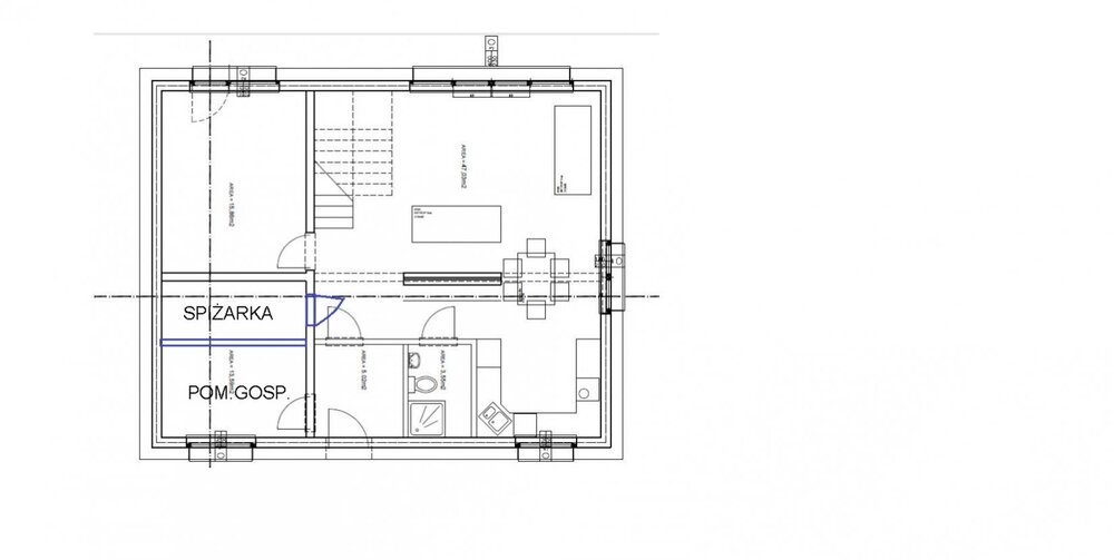

karolkak 07.02.2016 18:24 Zgłoś naruszenie Udostępnij Napisano 7 Lutego 2016 Po kilku latach snucia planów, czytania forum, po próbach osiągnięcia komfortu cieplnego i racjonalnych rachunków za ogrzewanie w trzech mieszkaniach w budynkach wielorodzinnych zbudowanych w różnych technologiach, podjęliśmy decyzję o budowie domu. W pierwotnym zamyśle miał to być po prostu dom niskoenergetyczny. Typowy projekt miał spełniać podstawowe założenia standardu pasywnego, na płycie, budowa z bk24cm+20cm grafitowego. Mam świadomość że osiągnięcie standardu pasywnego w projekcie typowym nie jest łatwe więc nawet się nie nastawiałam. Niestety nie ma projektu typowego, spełniającego kryteria energooszczędności i nasze równocześnie. Robimy projekt indywidualny, u architekta specjalizującego się w domach energooszczędnych i zaczynającego przygodę z pasywnymi. To on zaproponował zrobienie projektu pasywnego zamiast energoo a ja bez namysłu postanowiłam podjąć próbę budowy takiego domu. Dom ma być pietrowy, na płycie, bez skosów, drugi strop lany, dach BIPV, oczywiście reku, GWC i ogrzewanie prądem. Oto pierwsze rzuty: Szczerze mówiąc trochę boję się tych ogromnych okien, zastanawiam się nad zmniejszeniem ich wysokości w ten sposób żeby parapet był na wysokości 0,5m nad podłogą i wtedy: Cytuj Odnośnik do komentarza https://forum.murator.pl/topic/208236-plan-dom-pasywny/ Udostępnij na innych stronach Więcej opcji udostępniania

karolkak 08.02.2016 20:36 Autor Zgłoś naruszenie Udostępnij Napisano 8 Lutego 2016 Witaj M.A.G. cieszę się że jesteś tu i że mieszkasz niedaleko poczytałam twój DB - projektant proponował mi budowę z Izodomu, ale nie zdecydowałam się. Jak tobie się miesza w domu zbudowanym w tej technologii ? Jeśli chodzi o okna to popatrz na moje rzuty: w pokojach 15m są okna wysokości 230 i szerokości 220. Już zdecydowaliśmy ze na pietrze okna będą miały wysokość 190 i będą miały "siedziskowy" parapet na wysokości 40 cm, Na parterze okna 230 x 400 i 230x180 bedą do podłogi. Kilka słów na temat rozwiązań: architekt zaproponował mi coś na wzór wynalazku Jaska71 - odzyskwa : http://www.dworekpolski.pl/oferta/odzyskwa mam nadzieję że to nie jest kradzież pomysłu.... Na początku planowaliśmy zrobić podłogówkę w całym domu. Jednak architekt twierdząc że w domu pasywnym ogrzewanie jako takie nie jest potrzebne, namówił mnie na podłogi drewniane na legarch. Tak bardzo przypadł mi ten pomysł do gustu że bardzo szybko zrezygnowałam z pomysłu podłogówki. Jednak nie daje mi spokoju myśl: co będzie jak jednak nie wyjdzie pasywny ? co będzie jeżeli dla osiągnięcia komfortu cieplnego bedę potrzebowała stałego żródła promieniowania ciepła ? a wiem że w tradycyjnym budownictwie tylko stałe żródło ciepła daje poczucie komfortu, czasowo włączające się ogrzewanie dla podniesienia temp powietrza do zadanego na sterowniku poziomu niestety nie jest komfortowe... nigdy nie mieszkałam w budynku pasywnym więc nie wiem czego się spodziewać. Dlatego też zaczęłam poszukiwać innego sposobu akumulacji ciepła na wzór podłogówki. Na pewnej stronie znalazłam następujące zdjęcie: "ciepła ściana" betonowa jak dla mnie rewelacyjny pomysł na akumulację ciepła. Niestety nic więcej w sieci nie znalazłam na temat betonowych ścian grzejnych. Jak narazie udało mi się namówić architekta na zaprojektowanie "grzejnych schodów" -poprowadzenie w zbrojeniu lanych schodów rurek z ogrzewaniem. mam nadzieję że taki radiator będzie się dobrze spisywał. poza schodami architekt chce zaprojektować ogrzewanie ścienne w pokojach. Niestety wogóle mnie ono nie przekonuje z racji barku możliwości akumulacji ciepła. chyba będę negocjować zaprojektowanie betonowych ścian grzejnych.... Cytuj Odnośnik do komentarza https://forum.murator.pl/topic/208236-plan-dom-pasywny/#findComment-7031636 Udostępnij na innych stronach Więcej opcji udostępniania

nk 08.02.2016 21:45 Zgłoś naruszenie Udostępnij Napisano 8 Lutego 2016 Mała uwaga do Twojego projektu - czy ja dobrze widzę, że schody są od strony południowej. Osobiście szkoda byłoby mi od tej strony miejsca na schody, nawet takie najpiekniejsze. Tym bardziej na pietrze można by jeden z pokoi usytuować w miejscu schodów. Nie trać zimowego słońca, jest piękne!Trzymam kciuki i będę chętnie podglądał. My "pasywni" nie będziemy, ale zmierzamy w tym kierunku, więc tym bardziej jestem zainteresowany Twoim dziennikiem. Pozdrawiam! Cytuj Odnośnik do komentarza https://forum.murator.pl/topic/208236-plan-dom-pasywny/#findComment-7031518 Udostępnij na innych stronach Więcej opcji udostępniania

dreslerstudio 09.02.2016 07:40 Zgłoś naruszenie Udostępnij Napisano 9 Lutego 2016 Zmień wielkość waszej sypialni. Popatrz że sypialnia z dużym łóżkiem ma taki sam wymiar jak sypialnie dzieci, taka sypialnia będzie ciasna. Moim zdaniem zmniejszyłbym sypialnie po lewej stronie od łazienki i zwiększył wasza sypialnie. Zaznacz jakie są strony świata na rzutach, nie pasują mi wielkie okna na wschód (bo w takim domu od północy nie powinno być okien- jeśli na parterze północna ściana to ściana bez okien to salon ma największe okno na wschód czyli słońce jest w tym oknie tylko w godzinach porannych) Z kolei na pietrze okna są w innych ścianach (w północnej??) Na parterze belka stropu wchodzi nad oknem w ścianę - to jest slaby pomysł http://www.dreslerstudio.pl Cytuj Odnośnik do komentarza https://forum.murator.pl/topic/208236-plan-dom-pasywny/#findComment-7031871 Udostępnij na innych stronach Więcej opcji udostępniania

karolkak 09.02.2016 09:25 Autor Zgłoś naruszenie Udostępnij Napisano 9 Lutego 2016 Deslerstudio na rzucie pietra jest fragmet kierunku wskazującego północ. Nk - na spoczynku schodów jest zaprojektowany duży balkonowy fix, sądze że światła wystarczy Zdun darek - marzyłam o pięknym piecu, wolnostojącym, kaflowym, z płaszczem wodnym ale jako mieszczuch, który dotąd zajmował najwyżej regulacją pieca kondensacyjnego obawiam sie że nie będzie się nam chciało w nim palić. Poza tym bardzo boję się zaprószyć ognia i czadu i wogóle ogrzewanie chcę bezobsługowe. hajnel dom własnie dom niskoenergetyczny daje tą przewagę że np. woda w podłogówce stygnie znacznie wolniej, umożliwoa to utrzymywanie komfortu cieplnego przez długi czas wodą podgrzaną jeden raz. M.A.G. zauważyłam instalacje napisz jak sie sprawuje ciepła ściana. Jak odczuwa sie jej ciepło kiedy podłoga jest chłodna? Dobrze akumuluje ciepło ? Cytuj Odnośnik do komentarza https://forum.murator.pl/topic/208236-plan-dom-pasywny/#findComment-7031939 Udostępnij na innych stronach Więcej opcji udostępniania

kamilb1987b 13.02.2016 09:19 Zgłoś naruszenie Udostępnij Napisano 13 Lutego 2016 Witaj karolkak. Drzwi wejściowe masz od północy? Jeżeli tak to ciekawe rozwiązanie. Na parterze te dwa pomieszczenia po lewej stronie to będą pokoje/sypialnie? Na ile osób będziesz budować dom? Jeżeli na parterze przy wiatrołapie możesz zrezygnować z pokoju to ja proponuje dać działówkę i zrobić z tego pomieszczenie gospodarcze i spiżarkę bo tych pomieszczeń nie widzę w Twoim projekcie a są bardzo przydatne. Co do samej idei pasywności. Musisz się zdecydować czy chcecie na pewno aby dom był pasywny czy nie. Jeżeli tak to musicie iść w tym kierunku odpowiednio. Na pewno do tego trzeba zrobić obliczenia. Jak masz już rzuty z wymiarami i z grubsza wiesz co chcesz to podeślij dane asoltowi i zrobi Ci OZC dla Twojego projektu. Dom murowany piętrowy ciężko jest zrobić jako pasywny, ogólnie to każdy piętrowy jest taki ciężko zrobić, mimo że teoretycznie powinno to być łatwiejsze. Na pewno 20cm styro na ścianach to może być za mało. Aby piętrowy był pasywny to współczynniki trzeba najlepiej dobrać min. tak: ściany U<0,1W/m2, najlepiej U<0,08W/m2. Podłoga na gruncie to płyta z U<0,1W/m2. Dach, czyli w przypadku pełnego piętra ocieplisz strop nad piętrem i U<0,08W/m2 Okna koniecznie z szybą o Ug=0,6W/m2 i g=60%. WM z reku o sprawności min.90%. Drzwi wejściowe według zaleceń powinny mieć U poniżej 0,8W/m2 ale jak nie potrzebujesz papieru to możesz je zrobić z U nawet 2W/m2 bo ich powierzchnia i tak będzie mała i ich współczynnik niewiele zmienia a cena za to idzie mocno w górę. Ważna jest szczelność tych drzwi, więc energooszczędne szczelne drzwi też będą dobre. O gwc już pisałeś ale markowe te rozwiązania (czyli drogie) których koszt to ponad 10k nie mają sensu ekonomicznego. Jak sam sobie to zrobisz i dasz za to 2-4k to warto a jak całość firma ma robić to nie warto bo szkoda kasy. Od południa dasz duże przeszklenia więc musisz zapewnić jakieś okapy chroniące przed słońcem wtedy gdy go nie będziesz chciała (czyli praktycznie od kwietnia do września) a ma dogrzewać w pozostałych miesiącach. W zależności jak słoneczko na niebie jest wysoko okap powinien mieć długość od 1,2m do 1,5m. Musisz sobie to rozrysować na swój region i zobaczysz jak to będzie wyglądało u Ciebie i co będzie najlepsze. No chyba że wolisz mieć w ciągu dnia opuszczone rolety to wtedy tylko one mogą być. Co do ogrzewania to jak wyjdzie zapotrzebowanie poniżej 15kWh/m2 to ja bym szedł w promienniki ciepła w salonie i pokojach a w pozostałych pomieszczeniach dałbym kable w warstwie kleju do płytek. No chyba że w tych pomieszczeniach też nie będzie płytek to wtedy w całym domu promienniki. Musisz wiedzieć że w domu pasywnym są inne odczucia komfortu niż w domu zwykłym. To że w domu tradycyjnym bez odczuwalnego promieniowania nie czujesz komfortu to nie znaczy że w pasywnym tak będzie. Pamiętaj że pasywny charakteryzuje się wysoką szczelnością ,czyli nie ma przeciągów, nic nie ciągnie itp. Odpowiednia izolacja powoduje że tworzy się termos więc całe ciepło jest kumulowane wewnątrz domu i jego ubytki są minimalne w porównaniu do domu tradycyjnego. Dzięki temu nie ma potrzeby grzać (w zależności od temperatury na zewnatrz i nasłonecznienia) tradycyjnie tylko okresowo trzeba wytworzyć odpowiednią ilość ciepła. Do jakiejś temperatury na zewnatrz wystarczą do tego zyski bytowe czy słoneczne a system dogrzewający powinien móc zareagować w miarę szybko gdy wyczuje że tych zysków brakuje. Temu pisałem o promiennikach bo one najszybciej zareagują na takie zmiany. Kable w warstwie kleju też szybko zareagują. Na pewno promienniki będą tańsze niż zabawa z ścianą grzejną którą za piernika nie będziesz mogła dobrze sterować. Podsumowując: zrób obliczenia a potem kombinuj dalej. Cytuj Odnośnik do komentarza https://forum.murator.pl/topic/208236-plan-dom-pasywny/#findComment-7035507 Udostępnij na innych stronach Więcej opcji udostępniania
