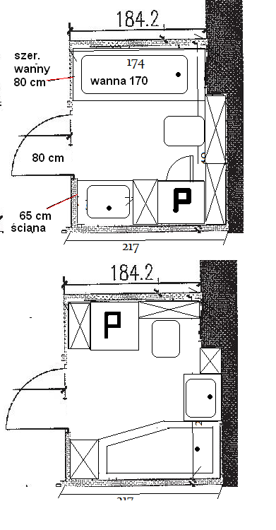

BożenaBor 25.04.2016 11:09 Zgłoś naruszenie Udostępnij Napisano 25 Kwietnia 2016 Witam serdecznie Ja również przyłączam się do prośby o rozmieszczenie sanitariatów w łazience. Z uwagi na małe dzieci zależy mi na wannie, a może to mój błąd? Sama nie wiem... heh. W łazience będzie pralka + kosz na brudna bieliznę. Wc chciałabym podwieszane ( dość mam szorowania zakamarków . No i umywalka. Z góry dziękuje za podpowiedzi http://images77.fotosik.pl/541/2c1a987634ea9dd0gen.png Cytuj Odnośnik do komentarza https://forum.murator.pl/topic/208251-projekt-%C5%82azienki-a-wewn%C4%99trzna-instalacja-wod-kan/#findComment-7091387 Udostępnij na innych stronach Więcej opcji udostępniania
Elfir 25.04.2016 11:29 Zgłoś naruszenie Udostępnij Napisano 25 Kwietnia 2016 (edytowane) http://images76.fotosik.pl/541/61efe53ae2b2c133gen.png Edytowane 25 Kwietnia 2016 przez Elfir Cytuj Odnośnik do komentarza https://forum.murator.pl/topic/208251-projekt-%C5%82azienki-a-wewn%C4%99trzna-instalacja-wod-kan/#findComment-7091399 Udostępnij na innych stronach Więcej opcji udostępniania
