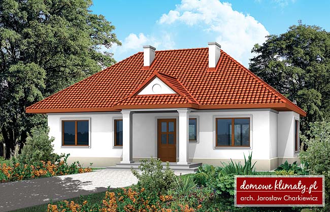

Kalisa 08.02.2016 16:26 Autor Zgłoś naruszenie Udostępnij Napisano 8 Lutego 2016 Nie mam zdjęć , moge zrobic jutro gdy będzie jasno. W oryginalnym projekcie kolumny wyglądały tak http://www.domoweklimaty.pl/pubonline/cms_picture/projects__12751ac_795__1_51ac5cedf2413.jpg Cytuj Odnośnik do komentarza https://forum.murator.pl/topic/208279-jak-wyko%C5%84czy%C4%87-kolumny/#findComment-7031194 Udostępnij na innych stronach Więcej opcji udostępniania

Kalisa 08.02.2016 18:48 Autor Zgłoś naruszenie Udostępnij Napisano 8 Lutego 2016 Ok, wygląda lepiej, ale jak kolumnę przerobić ? Sprawdzałam styropianowe, ale większość firm oferuje kolumny okrągłe i ozdobne a nie kwadratowe czy prostokątne. Cytuj Odnośnik do komentarza https://forum.murator.pl/topic/208279-jak-wyko%C5%84czy%C4%87-kolumny/#findComment-7031303 Udostępnij na innych stronach Więcej opcji udostępniania
