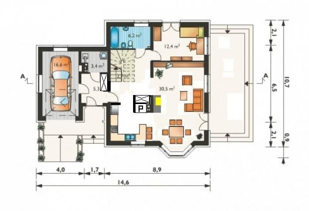

chmurka17 08.02.2016 22:38 Zgłoś naruszenie Udostępnij Napisano 8 Lutego 2016 Witajcie, Jak w tytule - gdyby ktos mogl podpowiedziec jak zaprojektowac kuchnie, bylibysmy bardzo bardzo wdzieczni... Chcemy miec zlew pod oknem, lodowke duza dwudrzwiowa, szafki gorne - do samego sufitu. W przejsciu miedzy kuchnia a salonem, wysuniety barek/wyspe. Nie wiemy gdzie poustawiac wszystkie sprzety agd, gdzie dac kuchenke - bedzie sufit podwieszany, wiec wentylacja do kuchenki praktycznie moze byc wszedzie. Zalaczam zdjecia - przepraszam za jakosc, ale kiepscy z nas rysownicy. Dziekuje, Anna Cytuj Odnośnik do komentarza https://forum.murator.pl/topic/208298-projekt-domu-jelonek-rex-prosba-o-pomoc-w-zaprojektowaniu-kuchni/ Udostępnij na innych stronach Więcej opcji udostępniania
kinka 09.02.2016 07:32 Zgłoś naruszenie Udostępnij Napisano 9 Lutego 2016 Nie rozumiem szkicu,jakie zmiany zaszły,okno jest na krótszej ścianie i wejście do kuchni nie przy kominie?http://images75.fotosik.pl/311/6dee369035a61d4emed.jpg Cytuj Odnośnik do komentarza https://forum.murator.pl/topic/208298-projekt-domu-jelonek-rex-prosba-o-pomoc-w-zaprojektowaniu-kuchni/#findComment-7031865 Udostępnij na innych stronach Więcej opcji udostępniania
chmurka17 09.02.2016 15:10 Autor Zgłoś naruszenie Udostępnij Napisano 9 Lutego 2016 Przepraszam, zapomnialam napisac o zmianach... Zrezygnowalismy ze spizarki, i wejscie do kuchni jest zaraz z korytarza. Okno jest w tym samym miejscu co w planie - moze na rysunku troche zbyt na srodku narysowane... Cytuj Odnośnik do komentarza https://forum.murator.pl/topic/208298-projekt-domu-jelonek-rex-prosba-o-pomoc-w-zaprojektowaniu-kuchni/#findComment-7032195 Udostępnij na innych stronach Więcej opcji udostępniania
chmurka17 12.02.2016 18:13 Autor Zgłoś naruszenie Udostępnij Napisano 12 Lutego 2016 Nikt nie ma pomyslu? Podpowiedzi? Pierwsze myslelismy dac kuchenke przy sciance z kominem, zlew pod oknem, a lodowke na scianie naprzeciw okna...Ale teraz myslimy czy nie lepiej bedzie dac kuchenke na sciane boczna, ta najdluzsza..Nie mam wyobrazenia jakby to wszystko wygladalo, czy nie wystawala by za bardzo na srodek kuchni... Cytuj Odnośnik do komentarza https://forum.murator.pl/topic/208298-projekt-domu-jelonek-rex-prosba-o-pomoc-w-zaprojektowaniu-kuchni/#findComment-7035136 Udostępnij na innych stronach Więcej opcji udostępniania
alicyja 12.02.2016 18:40 Zgłoś naruszenie Udostępnij Napisano 12 Lutego 2016 (edytowane) Źle, że wejście do kuchni jest zaraz przy długiej ścianie - utrudni to zagospodarowanie tej ściany - da się wejście przesunąć ewentualnie dostawić tam ściankę 60cm? Jaka jest szerokość wejścia? Można by zrobić jak narysowała kinka, ewentualnie w miejscu spiżarni(jeśli naprawdę nie chcecie) wnęka na lodówkę i np.cargo od strony kuchni a na szafę od strony holu. Edytowane 12 Lutego 2016 przez alicyja Cytuj Odnośnik do komentarza https://forum.murator.pl/topic/208298-projekt-domu-jelonek-rex-prosba-o-pomoc-w-zaprojektowaniu-kuchni/#findComment-7035167 Udostępnij na innych stronach Więcej opcji udostępniania
Elfir 13.02.2016 22:42 Zgłoś naruszenie Udostępnij Napisano 13 Lutego 2016 Fakt, że w wiatrołapie nie ma miejsca na normalną szafę. Na etapie budowy można było zrobić drobne przesunięcia otworów drzwiowych: http://images75.fotosik.pl/327/6f5d73a71b3c5be3gen.jpg W przykładzie kinki można by zamiast spiżarki zrobić garderobę dostępną od holu. Cytuj Odnośnik do komentarza https://forum.murator.pl/topic/208298-projekt-domu-jelonek-rex-prosba-o-pomoc-w-zaprojektowaniu-kuchni/#findComment-7036120 Udostępnij na innych stronach Więcej opcji udostępniania
chmurka17 14.02.2016 01:28 Autor Zgłoś naruszenie Udostępnij Napisano 14 Lutego 2016 Dziekuje za sugestie i podpowiedzi... Wejscie do kuchni ma 95 cm - nie bedzie tam drzwi tylko otwarte przejscie. Sciane, fakt dalo by sie jeszcze przesunac.Elfir, brakiem szafy w wiatrolapie nie martwie sie za bardzo, bo kotlownia bedzie w piwnicy, a w jej miejscu jest zejscie do piwnicy, i wneka, ktora przeznaczymy na szafe/garderobe. Rowniez pod schodami na gore, bedzie maly zabudowany kacik, wiec miejsce na odkurzacz/miotle tez sie znajdzie. Cytuj Odnośnik do komentarza https://forum.murator.pl/topic/208298-projekt-domu-jelonek-rex-prosba-o-pomoc-w-zaprojektowaniu-kuchni/#findComment-7036172 Udostępnij na innych stronach Więcej opcji udostępniania

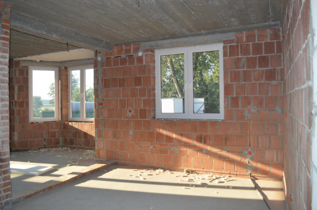

chmurka17 14.02.2016 01:49 Autor Zgłoś naruszenie Udostępnij Napisano 14 Lutego 2016 http://images75.fotosik.pl/327/b761b2a06176cf90gen.jpg Widok na kuchnie z wejscia, po prawej najdluzsza sciana kuchni, po lewej przejscie do jadalni. Cytuj Odnośnik do komentarza https://forum.murator.pl/topic/208298-projekt-domu-jelonek-rex-prosba-o-pomoc-w-zaprojektowaniu-kuchni/#findComment-7036174 Udostępnij na innych stronach Więcej opcji udostępniania

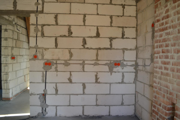

chmurka17 14.02.2016 01:53 Autor Zgłoś naruszenie Udostępnij Napisano 14 Lutego 2016 http://images76.fotosik.pl/328/2911ac80ce763a5cgen.jpg Widok na miejsce gdzie miala byc spizarka - jest po prostu sciana, i po prawej widac komin. Cytuj Odnośnik do komentarza https://forum.murator.pl/topic/208298-projekt-domu-jelonek-rex-prosba-o-pomoc-w-zaprojektowaniu-kuchni/#findComment-7036175 Udostępnij na innych stronach Więcej opcji udostępniania
kinka 14.02.2016 08:04 Zgłoś naruszenie Udostępnij Napisano 14 Lutego 2016 W takim razie dajcie na tej ścianie wysoką zabudowę a dalej tak jak proponowano,zlew pod okno po prawej płyta. Cytuj Odnośnik do komentarza https://forum.murator.pl/topic/208298-projekt-domu-jelonek-rex-prosba-o-pomoc-w-zaprojektowaniu-kuchni/#findComment-7036211 Udostępnij na innych stronach Więcej opcji udostępniania
