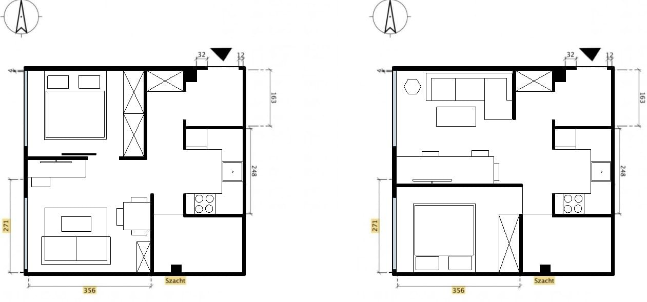

Elfir 13.02.2016 23:01 Zgłoś naruszenie Udostępnij Napisano 13 Lutego 2016 http://images76.fotosik.pl/327/d79681e2c22a47f4gen.jpg Przedpokój - postawić ścianę od strony kuchni i zrobić miejsce na szafę. Między drzwiami wejściowymi a szafą - 128 cm, głębokość szafy 60 cm (drzwi otwierane normalnie, nie przesuwne - wówczas szafa może być płytsza o 10 cm) Kuchnię otwarłam na salon. Niestety, zbyt wiele szafek dolnych nie ma, dlatego trzeba ją zabudować szafkami wiszącymi po sufit. Na końcu blatu roboczego dostawiony stół o szerokości 70 cm. Jakby był rozkładany, można byłoby go wystawiać na środek i rozkładać, gdy przyjdą goście. W salonie przy wejściu miejsce na rower (nad rowerem można umieścić szafki wiszące na książki) , dalej kanapa rozkładana i mały, zgrabny fotel. Naprzeciw kanapy długie biurko - wówczas monitor jest na wprost kanapy i można oglądać filmy na komputerze, siedząc na kanapie. Głośniki - przy systemie 5.1 dwa za kanapą, dwa po obu stronach monitora i basy na biurku.Nad biurkiem półki. Zmieniłam wejście do sypialni, co dało dużo miejsca na szafę. Sypialnia zamykana drzwiami przesuwnymi chowanymi w kasecie ściennej. Cytuj Odnośnik do komentarza https://forum.murator.pl/topic/208358-pomoc-w-aran%C5%BCacji-m2-36-mkw/#findComment-7036138 Udostępnij na innych stronach Więcej opcji udostępniania

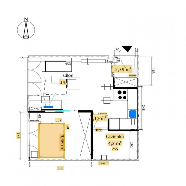

dsowek 14.02.2016 19:33 Autor Zgłoś naruszenie Udostępnij Napisano 14 Lutego 2016 http://images78.fotosik.pl/327/cee172c710fd0171med.jpg Strasznie dziękuje Wam, bardzo podoba mi się pomysł KINKA gdyż też szedłem w tą strone. Dodam swój pomysł, co i nim sądzicie, jest skomplikowany i wymaga zmiany łazienki, ale jeśłi ma sens to może poczekam na większe fundusze:) Cytuj Odnośnik do komentarza https://forum.murator.pl/topic/208358-pomoc-w-aran%C5%BCacji-m2-36-mkw/#findComment-7036727 Udostępnij na innych stronach Więcej opcji udostępniania
Elfir 14.02.2016 20:28 Zgłoś naruszenie Udostępnij Napisano 14 Lutego 2016 ja tam lubię wygodę - nie chciałabym wstawać z łózka od strony nóg. Cytuj Odnośnik do komentarza https://forum.murator.pl/topic/208358-pomoc-w-aran%C5%BCacji-m2-36-mkw/#findComment-7036793 Udostępnij na innych stronach Więcej opcji udostępniania

dsowek 07.03.2016 11:06 Autor Zgłoś naruszenie Udostępnij Napisano 7 Marca 2016 Analizuje Wasze projekty juz od dłuższego czasu, zgodze sie pomysł Elfir jest duzo prostszy, ale z pomysle Kinka jestem zakochany, bo powstają jakgdyby dwa pokoje , troche mniej przechodnie. Zatrzymałem sie na sprawdzaniu jak w aspekcie budowlanym wygląda pozbycie sie pawlacza i futryny w przedpokoju. Niestety aranzacja Elfir ma troszek zaburzone proporcje odnosnie stołu koło kuchni i nad tym tez zastanawiam sie, aby pozostawi jakis rodzaj przejscia do toalety i nie siedziec w przedpokoju zarazem. Dziękuje wszystkim raz jeszcze Cytuj Odnośnik do komentarza https://forum.murator.pl/topic/208358-pomoc-w-aran%C5%BCacji-m2-36-mkw/#findComment-7057388 Udostępnij na innych stronach Więcej opcji udostępniania

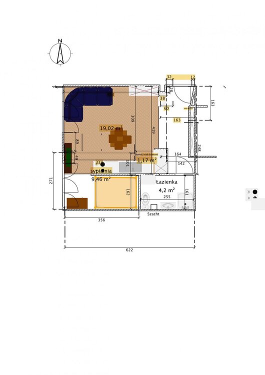

anika1003 07.03.2016 12:45 Zgłoś naruszenie Udostępnij Napisano 7 Marca 2016 (edytowane) To może ja jeszcze dodam coś od siebie. Trochę wymieszane koncepcje dziewczyn. http://images76.fotosik.pl/399/12fd2e659b255e60gen.jpg Edytowane 7 Marca 2016 przez anika1003 Cytuj Odnośnik do komentarza https://forum.murator.pl/topic/208358-pomoc-w-aran%C5%BCacji-m2-36-mkw/#findComment-7057495 Udostępnij na innych stronach Więcej opcji udostępniania
