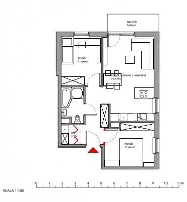

anna.baginska 12.02.2016 10:53 Zgłoś naruszenie Udostępnij Napisano 12 Lutego 2016 W końcu doczekaliśmy się z mężem swojego upragnionego M3 (62m2) ) Jeszcze jest na etapie realizacji, co pozwala nam na wprowadzenie zmian. Możemy przesuwać/ usuwać ściany jak nam się tylko podoba;) Póki co zastanawiamy się nad połączeniem łazienek uzyskując w ten sposób jedną większą w której było by miejsce na wannę i prysznic. Ściana WC była by wyrównana ze ścianą łazienki. Drzwi do salony z aneksem nie będzie. I teraz zaczynają się pytania:) Jak urządzić łazienkę aby była funkcjonalna? a może lepiej zostawić osobno WC i zrobić wanno - prysznic? Jak zaprojektować aneks kuchenny? Zastanawiam się czy nie wydłużyć kuchni o blat z szafkami pod oknem? Co myślicie o oddzieleniu kuchni od salonu wyspa? dodatkowym blatem z hokerami? jak urządzić pokój dla Naszego rocznego Kubusia? (pokój za łazienka) Gdzie umieścić dużą szafę? Nasza sypialnia będzie przy wejściu - za szachtem szafa komandor, duże łóżko i komoda na ścianie z drzwiami. Pomóżcie, poradźcie macie jakieś pomysły?? A oto projekt mieszkania:) http://images77.fotosik.pl/321/c548e655e3ed3db0gen.jpg Cytuj Odnośnik do komentarza https://forum.murator.pl/topic/208394-nasze-pierwsze-m3-62-m2-pom%C3%B3%C5%BCcie-w-aran%C5%BCacji/ Udostępnij na innych stronach Więcej opcji udostępniania

Elfir 12.02.2016 13:02 Zgłoś naruszenie Udostępnij Napisano 12 Lutego 2016 Ja bym w mniejszej łazience zrobiła pralnię, co odciążyłoby łazienkę. http://images77.fotosik.pl/322/02f9c02541889c05gen.jpg Cytuj Odnośnik do komentarza https://forum.murator.pl/topic/208394-nasze-pierwsze-m3-62-m2-pom%C3%B3%C5%BCcie-w-aran%C5%BCacji/#findComment-7034919 Udostępnij na innych stronach Więcej opcji udostępniania
