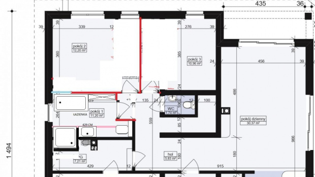

malwina87 13.02.2016 14:12 Zgłoś naruszenie Udostępnij Napisano 13 Lutego 2016 Witam serdecznie bardzo proszę o pomoc w rozmieszczeniu sanitariatów w łazience. Dom jeszcze budowany wg projektu z202. Ściany działowe nie są jeszcze postawione dlatego wymiary na zdjęciu nie są sprecyzowane. W trakcie budowy zmieniliśmy okład i dlatego mam dylemat jak poustawiać sanitariaty. Ścianki działowe mniej więcej będą stały tak jak te zaznaczone na czerwone. Cały czas myślę jak zagospodarować łazienkę aby była praktyczna. Jedyna pewna to miejsce prysznica chociaż nie wiem jaki powinien być jej wymiar ... Bardzo proszę o podpowiedzi jak to wszystko poukładać Cytuj Odnośnik do komentarza https://forum.murator.pl/topic/208428-uk%C5%82ad-%C5%82azienki/ Udostępnij na innych stronach Więcej opcji udostępniania
Elfir 13.02.2016 22:36 Zgłoś naruszenie Udostępnij Napisano 13 Lutego 2016 Może w tym kierunku:http://images78.fotosik.pl/327/742c5ddb586253e5gen.jpg Cytuj Odnośnik do komentarza https://forum.murator.pl/topic/208428-uk%C5%82ad-%C5%82azienki/#findComment-7036114 Udostępnij na innych stronach Więcej opcji udostępniania
alicyja 15.02.2016 13:59 Zgłoś naruszenie Udostępnij Napisano 15 Lutego 2016 http://naforum.zapodaj.net/thumbs/a6929ab8bf20.jpg http://naforum.zapodaj.net/thumbs/2d4db38a9e7a.jpg Cytuj Odnośnik do komentarza https://forum.murator.pl/topic/208428-uk%C5%82ad-%C5%82azienki/#findComment-7037273 Udostępnij na innych stronach Więcej opcji udostępniania
malwina87 16.02.2016 09:20 Autor Zgłoś naruszenie Udostępnij Napisano 16 Lutego 2016 Dziękuję ślicznie za zaangażowanie w moją łazienkę Porządnie narysowane i od razu człowiek otwiera oczy na możliwości. Zaczęłam już męża namawiać na przeniesienie prysznica na przeciwną ścianę mam nadzieję ,że mi się uda ... odpływ mam już pociągnięty od strony pokoju Dziękuję jeszcze raz Cytuj Odnośnik do komentarza https://forum.murator.pl/topic/208428-uk%C5%82ad-%C5%82azienki/#findComment-7038001 Udostępnij na innych stronach Więcej opcji udostępniania
