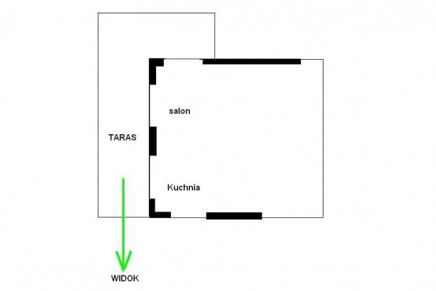

Taras można rozwiązać też tak:
http://images75.fotosik.pl/332/f5a50af199f52a52gen.jpg
