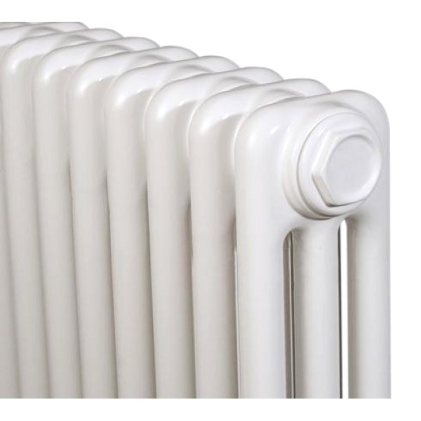

nuxe 23.02.2016 15:23 Zgłoś naruszenie Udostępnij Napisano 23 Lutego 2016 (edytowane) Poszukuję eleganckiego grzejnika o wyglądzie modułowym/ kolumnowym, wzorowanym na tradycyjnych grzejnikach żeberkowych. W salonie i jadalni mam parapety na wysokości 60 cm od podłogi, szerokość okna to 130 cm. Będę potrzebowała więc grzejników o wymiarach około: - 40 cm (wys) x 100 cm (szer) - 4 sztuki oraz - jednego grzejnika pionowego i bardzo wąskiego o wymiarach ok. 40 cm x 150 cm (wys). Znalazłam 3 firmy, które mają takie grzejniki w swojej ofercie: - IRSAP: modele Tesi 3 i Tesi 4, - Instal Projekt: modele Tubus 3 i Tubus 4, - Vogel & Noot: modele Standard 3 i Standard 4. Którą z tych firm polecacie? A może znacie innego, dobrego i nie specjalnie drogiego producenta takich grzejników? Edytowane 25 Lutego 2016 przez nuxe Cytuj Odnośnik do komentarza https://forum.murator.pl/topic/208758-poszukiwane-ozdobne-grzejniki-%C5%BCeberkowe-do-salonu-pionowy-150cm-oraz-niski-30cm/ Udostępnij na innych stronach Więcej opcji udostępniania

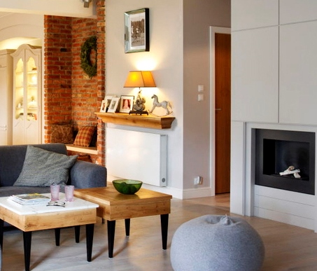

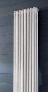

nuxe 25.02.2016 12:09 Autor Zgłoś naruszenie Udostępnij Napisano 25 Lutego 2016 (edytowane) @bogusław - bardziej podoba mi się grzejnik KALOR 350/160 bo jest delikatniejszy od wersji retro BOHEMIA. Czy w Warszawie można gdzieś obejrzeć te grzejniki? Czy wysokość 430 mm w modelu KALOR jest najniższa? U mnie przestrzeń pod parapetem do podłogi będzie max 56 cm, czy ten grzejnik się zmieści? Natomiast potrzebny też jest jeden grzejnik wysoki, czy wersja 900/160 - czyli 98 cm jest najwyższa? Planuję nad tym pionowym grzejnikiem zrobić półkę - żeby grzejnik miał właściwą oprawę Edytowane 25 Lutego 2016 przez nuxe Cytuj Odnośnik do komentarza https://forum.murator.pl/topic/208758-poszukiwane-ozdobne-grzejniki-%C5%BCeberkowe-do-salonu-pionowy-150cm-oraz-niski-30cm/#findComment-7047157 Udostępnij na innych stronach Więcej opcji udostępniania
