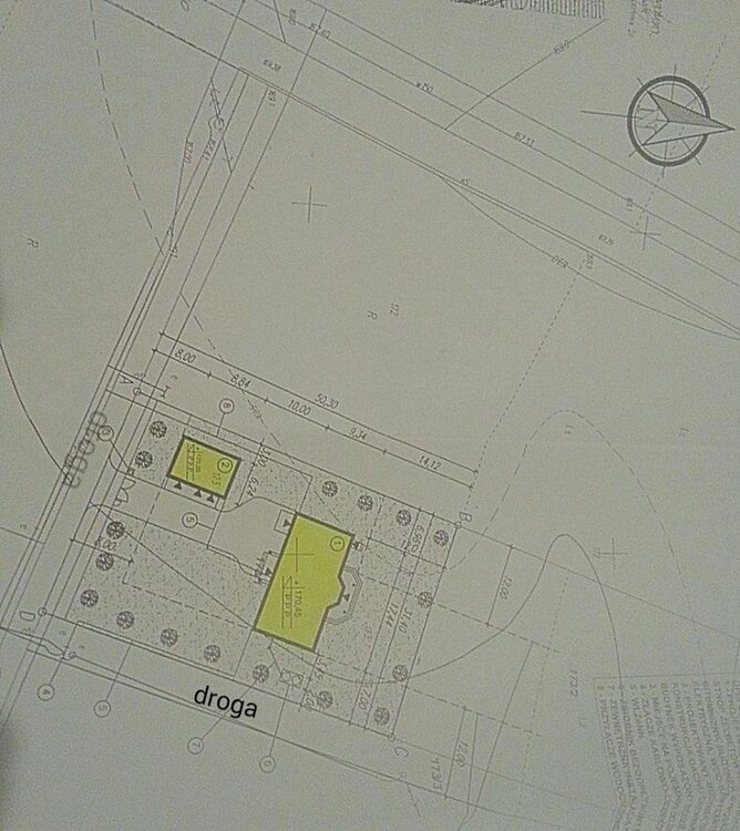

Netia09 13.03.2016 19:47 Autor Zgłoś naruszenie Udostępnij Napisano 13 Marca 2016 ja bym schody zrobiła w pomieszczeniu technicznym a nie osobnym pomieszczeniu. Jeśli macie dzieci to ja bym ich pokoje zrobiła od południa. Południe jest od strony garażu bo tak jest usytuowana działka i droga z dwóch stron. Zamieszczam projekt zagospodarowania działki ( na plan został naniesiony budynek mieszkalny i garaż poprzednich właścicieli). Cytuj Odnośnik do komentarza https://forum.murator.pl/topic/209134-projekt-arteo-pracownia-archetyp/#findComment-7062641 Udostępnij na innych stronach Więcej opcji udostępniania

Elfir 13.03.2016 21:09 Zgłoś naruszenie Udostępnij Napisano 13 Marca 2016 na działkę z wjazdem od południa wybrałabym kompletnie inny projekt.Skoro zdecydowaliście sie na indywidualny, nie ograniczajcie wyobraźni architektów koniecznością nawiązania do tego projektu Cytuj Odnośnik do komentarza https://forum.murator.pl/topic/209134-projekt-arteo-pracownia-archetyp/#findComment-7062719 Udostępnij na innych stronach Więcej opcji udostępniania
Netia09 14.03.2016 19:43 Autor Zgłoś naruszenie Udostępnij Napisano 14 Marca 2016 Do Elfir:Hmmm trochę mnie zmartwilas tym stwierdzeniem. Wcześniej kompletnie nie zwracalam uwagi na strony świata ale troche poczytałam i tez zastanawiam się czy Arteo to dobry wybór. A masz jakas konkretna propozycje na dzialke taka jak nasza? Dzialka ma szer 32m a dl 50m Cytuj Odnośnik do komentarza https://forum.murator.pl/topic/209134-projekt-arteo-pracownia-archetyp/#findComment-7063381 Udostępnij na innych stronach Więcej opcji udostępniania
Elfir 14.03.2016 21:54 Zgłoś naruszenie Udostępnij Napisano 14 Marca 2016 Ale skoro decydujecie się na indywidualny projekt, po prostu niech architekci wam zaproponują coś swojego.Dlaczego uparłaś się na kopiowanie gotowca? Cytuj Odnośnik do komentarza https://forum.murator.pl/topic/209134-projekt-arteo-pracownia-archetyp/#findComment-7063479 Udostępnij na innych stronach Więcej opcji udostępniania
ana289 15.03.2016 07:54 Zgłoś naruszenie Udostępnij Napisano 15 Marca 2016 Ju z chyba na etapie tworzenia projektu powinnam wziac to pod uwagę Moim zdaniem to jest bardzo ważna kwestia, niestety pomijana niekiedy na etapie projektu. A potem - po wybudowaniu - żal... Elfir ma rację - macie piękną, dużą działkę. Nie zamykajcie się na jeden - niedobrany do Waszej działki projekt. Też mam działkę z wjazdem od południa i wiem, że to nie jest prosty temat. Ale skoro robicie i tak indywidualny projekt, to czemu nie lepszy? Cytuj Odnośnik do komentarza https://forum.murator.pl/topic/209134-projekt-arteo-pracownia-archetyp/#findComment-7063632 Udostępnij na innych stronach Więcej opcji udostępniania

Netia09 17.03.2016 07:40 Autor Zgłoś naruszenie Udostępnij Napisano 17 Marca 2016 Dziękuję za Wasze komentarze. Szukamy nowego projektu ale nie jest łatwo. W wiekszosci gotowych projektow przy wjezdzie od południa salon umieszczony jest z przodu domu i to trochę burzy nasza koncepcje wymarzonego domu z ukrytym tarasem z tyłu domu. Nie wiem czy nie lepszym rozwiązaniem byłoby postawienie oddzielnie domu i oddzielnie garażu. Co o tym myślicie? Cytuj Odnośnik do komentarza https://forum.murator.pl/topic/209134-projekt-arteo-pracownia-archetyp/#findComment-7065259 Udostępnij na innych stronach Więcej opcji udostępniania
Elfir 17.03.2016 10:04 Zgłoś naruszenie Udostępnij Napisano 17 Marca 2016 zróbcie indywidualny, jak planowaliście, tylko bez narzucania formy architektom. Salon może być elementem z głównymi oknami od południa/zachodu i tarasowym wyjściem od północy (obok wyjście z kuchni - blisko tarasu) Np. taki układ:http://images75.fotosik.pl/427/0682b6f03080df00.jpg Cytuj Odnośnik do komentarza https://forum.murator.pl/topic/209134-projekt-arteo-pracownia-archetyp/#findComment-7065380 Udostępnij na innych stronach Więcej opcji udostępniania

Netia09 18.03.2016 10:00 Autor Zgłoś naruszenie Udostępnij Napisano 18 Marca 2016 Do Elfir, Dziękuję za inspiracje. Drugi projekt podoba mi się bardziej bo w pierwszym jednak nie ma stricte podziału na części dzienną i sypialną. byliśmy wczoraj na działce z kompasem i nasze wymarzone Arteo odpada. Chyba ze zrobimy wjazd od drugiej drogi i postawimy dom z garazem od ściany północnej ale nie wiem czy nie głupio bedzie wygladał dom od drogi ;/ Znalazłam jeszcze takie projekty.http://www.tooba.pl/projekt-domu-Kreo-2-TZN-735oraz http://www.tooba.pl/projekt-domu-Neptun-7-CE-TVZ-512i to chyba są projekty bardziej przystosowane do naszej działkiCo myślisz o takim rowiązaniu? Cytuj Odnośnik do komentarza https://forum.murator.pl/topic/209134-projekt-arteo-pracownia-archetyp/#findComment-7066131 Udostępnij na innych stronach Więcej opcji udostępniania
Elfir 18.03.2016 16:26 Zgłoś naruszenie Udostępnij Napisano 18 Marca 2016 zwróć uwagę, że sypialnie masz od północy. O ile w przypadku rodzicielskiej to nie jest problem. Tak pokój dzieci nie jest tylko sypialnią. Jest bawialnią (zwłaszcza dla nastolatków), miejscem nauki. Okno od północy skutkuje, ze przez pół roku trzeba będzie palić światło sztuczne w pokoju, bo będzie w nim za ciemno! A do nauki najzdrowsze jest światło naturalne. Dlatego w tym ręcznie rysowanym rzucie pokoje dzieci też są od południa, jak salon. Są odizolowane od salonu korytarzem zamykanym dodatkowymi drzwiami. Możesz też rozważyć zrobienie pokoi tylko dla dzieci na piętrze/poddaszu, jeśli bryła domu robi się za duża w stosunku do działki. Cytuj Odnośnik do komentarza https://forum.murator.pl/topic/209134-projekt-arteo-pracownia-archetyp/#findComment-7066416 Udostępnij na innych stronach Więcej opcji udostępniania
