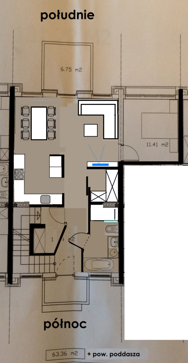

grzes85 09.03.2016 19:44 Zgłoś naruszenie Udostępnij Napisano 9 Marca 2016 (edytowane) Witam, Zdecydowaliśmy się z żoną na mieszkanie - ok 95m2 (dwupoziomowe) - 63m2 piętro + 32m2 poddasza (użytkowego). Ogólnie układ wydaje się całkiem ok, ale jednak coś mi w nim nie do końca odpowiada. Jest jeszcze możliwość zmiany ścianek działowych. Na poddaszu są dwie sypialnie, łazienka i garderoba. Na piętrze chcielibyśmy poza salonem mieć jeszcze jeden pokój. Zastanawiam się, czy powiększyć salon kosztem pokoju 7m2, czy raczej powiększyć go a salon połączyć z tym większym. Nie do końca jestem też przekonany do propozycji ustawienia stołu. Czy mógłbym Was prosić o jakieś rady odnośnie bardziej funkcjonalnego układu mieszkania? http://s29.postimg.org/6iu9awsk3/bez_tytu_u.jpg Pozdrawiam i dziękuję z góry za daryGrzesiek Edytowane 10 Marca 2016 przez grzes85 Cytuj Odnośnik do komentarza https://forum.murator.pl/topic/209247-zmiany-w-projekcie-mieszkania-pro%C5%9Bba-o-rady/ Udostępnij na innych stronach Więcej opcji udostępniania

joliska 10.03.2016 06:53 Zgłoś naruszenie Udostępnij Napisano 10 Marca 2016 Gdzie jest wejście? Na kuchnię? Kuchnia strasznie ciasna, a tuż obok nie wykorzystane prawie 11 mkw. Pokój dzienny połącz z mniejszym - tam masz ściankę działową, a w drugą stronę jest nośna. Zastanówcie się, gdzie chcecie mieć jadalnię - obecna z wejściem do łazienki nie jest apetyczna Może jadalnię w tej nowej części pokoju dziennego? Cytuj Odnośnik do komentarza https://forum.murator.pl/topic/209247-zmiany-w-projekcie-mieszkania-pro%C5%9Bba-o-rady/#findComment-7059916 Udostępnij na innych stronach Więcej opcji udostępniania
grzes85 10.03.2016 07:04 Autor Zgłoś naruszenie Udostępnij Napisano 10 Marca 2016 Poprawione... Cytuj Odnośnik do komentarza https://forum.murator.pl/topic/209247-zmiany-w-projekcie-mieszkania-pro%C5%9Bba-o-rady/#findComment-7059919 Udostępnij na innych stronach Więcej opcji udostępniania
kinka 10.03.2016 08:28 Zgłoś naruszenie Udostępnij Napisano 10 Marca 2016 (edytowane) http://images75.fotosik.pl/407/b35b27352c6cdf68med.jpg Edytowane 10 Marca 2016 przez kinka Cytuj Odnośnik do komentarza https://forum.murator.pl/topic/209247-zmiany-w-projekcie-mieszkania-pro%C5%9Bba-o-rady/#findComment-7060015 Udostępnij na innych stronach Więcej opcji udostępniania
Elfir 10.03.2016 13:16 Zgłoś naruszenie Udostępnij Napisano 10 Marca 2016 zdecydowanie pierwsza wersja kinki.Łazienka z wyjściem na stół jadalniany - fuj! Cytuj Odnośnik do komentarza https://forum.murator.pl/topic/209247-zmiany-w-projekcie-mieszkania-pro%C5%9Bba-o-rady/#findComment-7060322 Udostępnij na innych stronach Więcej opcji udostępniania
joliska 10.03.2016 13:31 Zgłoś naruszenie Udostępnij Napisano 10 Marca 2016 Ale gdzie jest wejście do mieszkania??? Czy przypadkiem nie w miejscu, gdzie Kinka zaplanowała przestawione drzwi do łazienki? Cytuj Odnośnik do komentarza https://forum.murator.pl/topic/209247-zmiany-w-projekcie-mieszkania-pro%C5%9Bba-o-rady/#findComment-7060336 Udostępnij na innych stronach Więcej opcji udostępniania
Elfir 10.03.2016 13:51 Zgłoś naruszenie Udostępnij Napisano 10 Marca 2016 Chyba przy kuchni? Cytuj Odnośnik do komentarza https://forum.murator.pl/topic/209247-zmiany-w-projekcie-mieszkania-pro%C5%9Bba-o-rady/#findComment-7060367 Udostępnij na innych stronach Więcej opcji udostępniania
joliska 10.03.2016 13:53 Zgłoś naruszenie Udostępnij Napisano 10 Marca 2016 Mi to coś przy kuchni wygląda na balkon - identycznie wrysowany jest przy salonie... Obawiam się, że wejście jest przy łazience pod schodami. Cytuj Odnośnik do komentarza https://forum.murator.pl/topic/209247-zmiany-w-projekcie-mieszkania-pro%C5%9Bba-o-rady/#findComment-7060369 Udostępnij na innych stronach Więcej opcji udostępniania
Elfir 10.03.2016 14:53 Zgłoś naruszenie Udostępnij Napisano 10 Marca 2016 Balkon z wejściem z klatki schodowej - tylko architekt mógł wpaść na taki idiotyzm. Cytuj Odnośnik do komentarza https://forum.murator.pl/topic/209247-zmiany-w-projekcie-mieszkania-pro%C5%9Bba-o-rady/#findComment-7060411 Udostępnij na innych stronach Więcej opcji udostępniania
Elfir 10.03.2016 15:22 Zgłoś naruszenie Udostępnij Napisano 10 Marca 2016 można zrobić tak:http://images76.fotosik.pl/408/0ab06a5559945ac2gen.png Cytuj Odnośnik do komentarza https://forum.murator.pl/topic/209247-zmiany-w-projekcie-mieszkania-pro%C5%9Bba-o-rady/#findComment-7060426 Udostępnij na innych stronach Więcej opcji udostępniania
grzes85 10.03.2016 16:39 Autor Zgłoś naruszenie Udostępnij Napisano 10 Marca 2016 Dziękuję za wszystkie posty.Niestety wejście jest faktycznie na przeciw kuchni pod schodami. Nie jestem też zwolennikiem kuchni połączonej z salonem... otwarta ok ale jako jedno pomieszczenie nie przemawia to do mnie. Cytuj Odnośnik do komentarza https://forum.murator.pl/topic/209247-zmiany-w-projekcie-mieszkania-pro%C5%9Bba-o-rady/#findComment-7060470 Udostępnij na innych stronach Więcej opcji udostępniania
kinka 10.03.2016 19:41 Zgłoś naruszenie Udostępnij Napisano 10 Marca 2016 W takim razie pomysł Elfir jest najlepszy,kuchnia jest półotwarta,wszystko na swoim miejscu.Albo mój układ nr 1 z zachowaniem niestety wejścia do łazienki na przeciw jadalni za to strefa dzienna większa. Cytuj Odnośnik do komentarza https://forum.murator.pl/topic/209247-zmiany-w-projekcie-mieszkania-pro%C5%9Bba-o-rady/#findComment-7060626 Udostępnij na innych stronach Więcej opcji udostępniania
joliska 10.03.2016 20:42 Zgłoś naruszenie Udostępnij Napisano 10 Marca 2016 (edytowane) Bardzo z grubsza, bez trzymania proporcji - chodzi mi o ideę Pod schodami albo głęboka szafa gospodarcza, albo mały stolik śniadaniowy - nie wiem, ile tam jest miejsca. [ATTACH=CONFIG]349518[/ATTACH] Albo w miejscu obecnej jadalni garderoba - maksymalnie wtopiona kolorystycznie w otaczające ściany. Edytowane 10 Marca 2016 przez joliska Cytuj Odnośnik do komentarza https://forum.murator.pl/topic/209247-zmiany-w-projekcie-mieszkania-pro%C5%9Bba-o-rady/#findComment-7060685 Udostępnij na innych stronach Więcej opcji udostępniania
