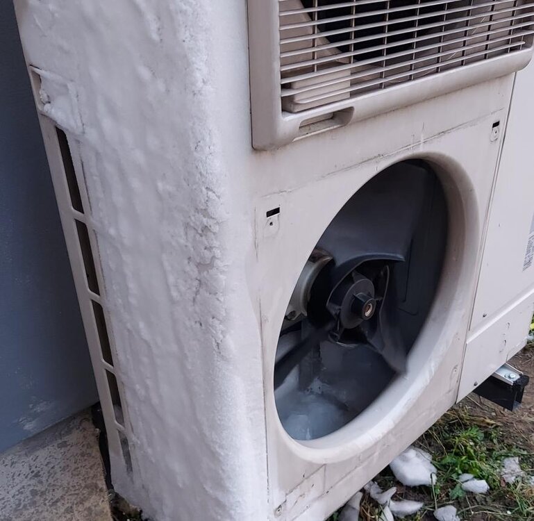

gruby2020 07.12.2020 10:00 Zgłoś naruszenie Udostępnij Napisano 7 Grudnia 2020 Moje pytanie było konkretnie o parownik pompy z tematu - Atlantic TRI. Panowie mam problem z pompą ciepła Atlantic Excelia Tri 11kW. Mianowicie Pompa nie kończy cyklu defrost. Zatrzymuje się i cykl ten trwa ok 2,5 min. zdąży sią jedynie odszronić od strony wentylatorów 80%, a na zewnątrz wymiennik jest cały zaszroniony. Wcześniej pompa na koniec defrostu uruchamiałą wentylatory aby wyrzucić całą wilgoć, teraz zaczyna od razu cykl grzania domu. Przez to taca szybko zbiera wodę która zamarza i wentylator aż obija się o lód. Majster który mi ją montował stwierdził że wina płyty głównej jednostki zewnętrznej. Podmieniliśmy ją i niestety nie pomogło... Czynnik był spuszczany i ważony - również jest ok. Na panelu jednostki wewnętrznej nie wyświetla żadnych błędów. Na płycie głównej również. Podmieniony został czujnik odpowiedzialny teoretycznie za defrost i nic. Dodam że pompa pracowała bez problemu 2 lata - w listopadzie właśnie skończyła się gwarancja. Załączam zdjęcia jak jednostka wygląda po defroście i po całej nocy. Może spotkaliście się z podobnym problemem, może to wina jakiegoś czujnika ? Będę wdzięczny za porady. Pozdrawiam. Cytuj Odnośnik do komentarza https://forum.murator.pl/topic/209315-awaria-pompy-ciep%C5%82a-atlantic-tri/page/2/#findComment-7867285 Udostępnij na innych stronach Więcej opcji udostępniania
chcialbympompe 20.12.2025 06:52 Autor Zgłoś naruszenie Udostępnij Napisano 20 Grudnia 2025 (edytowane) W dniu 7.12.2020 o 11:00, gruby2020 napisał: Panowie mam problem z pompą ciepła Atlantic Excelia Tri 11kW. Mianowicie Pompa nie kończy cyklu defrost. Zatrzymuje się i cykl ten trwa ok 2,5 min. zdąży sią jedynie odszronić od strony wentylatorów 80%, a na zewnątrz wymiennik jest cały zaszroniony. Wcześniej pompa na koniec defrostu uruchamiałą wentylatory aby wyrzucić całą wilgoć, teraz zaczyna od razu cykl grzania domu. Przez to taca szybko zbiera wodę która zamarza i wentylator aż obija się o lód. Majster który mi ją montował stwierdził że wina płyty głównej jednostki zewnętrznej. Podmieniliśmy ją i niestety nie pomogło... Czynnik był spuszczany i ważony - również jest ok. Na panelu jednostki wewnętrznej nie wyświetla żadnych błędów. Na płycie głównej również. Podmieniony został czujnik odpowiedzialny teoretycznie za defrost i nic. Dodam że pompa pracowała bez problemu 2 lata - w listopadzie właśnie skończyła się gwarancja. Załączam zdjęcia jak jednostka wygląda po defroście i po całej nocy. Może spotkaliście się z podobnym problemem, może to wina jakiegoś czujnika ? Będę wdzięczny za porady. Pozdrawiam. Dla potomnych: Spotkało mnie po 15 latach pracy pompy to samo co powyżej na zdjęciu. Na pierwszy ogień poszło sprawdzenie ilości czynnika. Był ubytek ale jego uzupełnienie nie rozwiązało problemu. Zauważyłem, że odszranianie odbywa się bardzo rzadko więc podejrzewałem problem z "rozpoznawaniem potrzby defrostu". Po analizie schematów wytypowałem 3 termistory, które mogą za to odpowiadać. Przy pomiarach oporności wydawały się sprawne (prawdopodobnie oszukiwały przy niskich/wysokich temperaturach) ale ich wymiana rozwiązała problem. Cytat Podmieniony został czujnik odpowiedzialny teoretycznie za defrost i nic. To nie pojedynczy czujnik odpowiada za defrosty. Edytowane 20 Grudnia 2025 przez chcialbympompe Cytuj Odnośnik do komentarza https://forum.murator.pl/topic/209315-awaria-pompy-ciep%C5%82a-atlantic-tri/page/2/#findComment-9171109 Udostępnij na innych stronach Więcej opcji udostępniania
