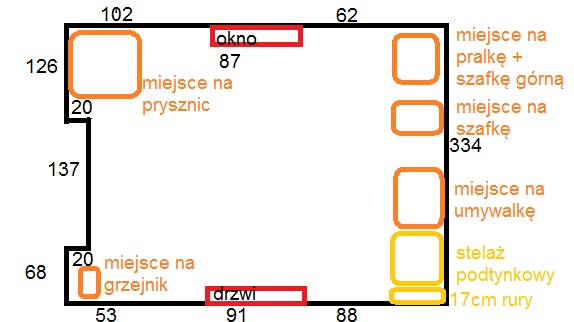

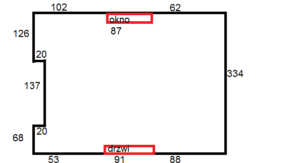

kabri 14.03.2016 09:42 Zgłoś naruszenie Udostępnij Napisano 14 Marca 2016 Może tu będzie Bardzo proszę o pomoc przy urządzaniu łazienki (wykonaniu wstępnej wizualizacji, jakichkolwiek opiniach) Jak ją ugryźć bo jest dość nietypowa, a ja mimo ściągnięcia programu i kilku godzin poświęconych na próbach jej utworzenia poddałam się - nie umiem nawet zrobić ścianek... tu moje szkice rzutu łazienki (1) i tego co gdzie ma się znajdować bo są już przyłącza porobione (2)http://images76.fotosik.pl/401/d14324a1d118e73f.pnghttp://images76.fotosik.pl/401/a1094d7ff51b8ffc.png Chciałabym coś na wzór tych mebli http://b.allegroimg.pl/original/04/57/90/72/96/5790729611http://img11.allegroimg.pl/photos/oryginal/53/93/11/77/5393117776 Czyli prostokątna umywalka z szafką, obok po lewej stronie słupek długi z półką otwartą na środku, nad pralką chciałam szafkę wiszącą na proszki i drugą na środki chemiczne typu domestosy (wysoko bo mam małe dziecko) więc albo nad grzejnikiem albo nad geberitem. Problemem też są rury idące w prawym narożniku przy gebericie od dołu po samą górę do łazienki na piętrze.. trzeba je jakoś zabudować więc i tak będę miała przy zabudowie geberitu dodatkowe słupki... jak to będzie wyglądać nie umiem sobie wyobrazić... Kabina z hydromasażem z wysokim brodzikiem (bo górna łazienka jeszcze długo nie będzie zrobiona, a musimy mieś gdzie kąpać małego)myślałam o takiej asymetrycznej, ale nie wiem czy mi wejdzie po wypłytkowaniu http://static.promoceny.pl/foto/vyrobky/2015/7/12/85a8f2cc-28c6-11e5-abad-feba324a9943/s.jpg tą ściankę przed kabiną chciałabym jakoś zaznaczyć (dekor, kolor) z racji że tam jest komin i za bardzo nie można jej niczym zagospodarować.. Myślałam też o podłodze ze ścieżką w innym kolorze Łazienka ogólnie chciałabym w odcieniach kremu/beżu i brązu. Coś w tym stylu jak niżej http://images75.fotosik.pl/401/f4a793f5e29a5dedgen.jpghttp://images76.fotosik.pl/402/e28a5697d6d29402gen.jpghttp://images77.fotosik.pl/401/569bc3e0f261b0cegen.jpghttp://www.paradyz.com/system/cms/catalog/collection_pictures/large_images/000/005/411/original/meisha_bianco_beige_aranz.jpg?1368539907 i jakbyście mogli polecić mi jakieś kolekcje płytek podobnych do tych wyżej, bo mi nic szczególnie nie wpadło w oko oprócz meishy paradyża ale takiego efektu jak na aranżacjach firmy się raczej nie osiągnie, na żywo płytek nie widziałam bo nigdzie nie mieli gdzie byłam, a zdjęcia realnie wykonanych łazienek z tych płytek jakoś mnie nie przekonują, no i ponoć niewymiarowe są... Ostatnio natknęłam się na kolekcje plytek z Arte perła i onyx, są piękne tylko nigdzie nie można kupić ich płytek bo są tylko w wybranych marketach i z reguły albo w małej ilości albo np. brakuje dekorów, podłogowych... Niżej zdjęciahttp://www.ceramika-arte.pl/files/aranzacje/big/20_ae08e701920c554003ab4ee1c261f05e.jpghttp://www.ceramika-arte.pl/files/aranzacje/big/109_9430748de488214e082348bcda5f6aa1.jpg Nie wiem też co z płytkami bo ścianki są dość nie wymiarowe, a chciałabym mieć położone w poziomie, pewnie trzeba będzie docinać.. na tej co ma być dekor wejdą dwie 60cm i zostanie ok.15-16cm..co w takim przypadku?? Bardzo proszę o pomocproszę o pomoc Cytuj Odnośnik do komentarza https://forum.murator.pl/topic/209380-%C5%82azienka-pomoc-w-urz%C4%85dzaniu/ Udostępnij na innych stronach Więcej opcji udostępniania

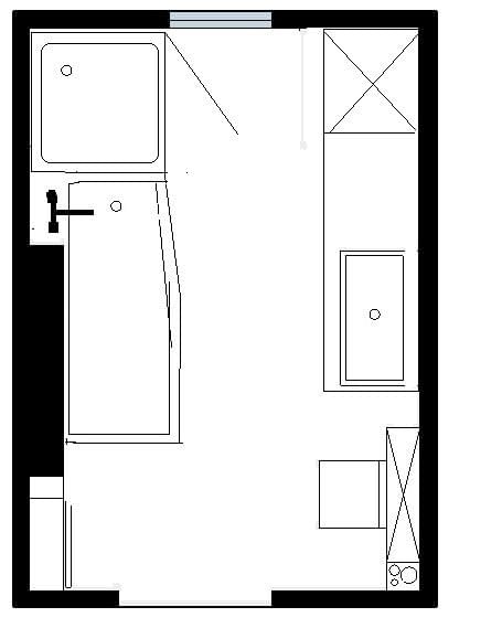

Elfir 14.03.2016 14:24 Zgłoś naruszenie Udostępnij Napisano 14 Marca 2016 albo tak:http://images78.fotosik.pl/419/57646d500aa9809egen.jpg Cytuj Odnośnik do komentarza https://forum.murator.pl/topic/209380-%C5%82azienka-pomoc-w-urz%C4%85dzaniu/#findComment-7063175 Udostępnij na innych stronach Więcej opcji udostępniania

kabri 16.03.2016 17:08 Autor Zgłoś naruszenie Udostępnij Napisano 16 Marca 2016 Dzięki za odpowiedzi:)Elfir fajny projekt ale nie planuję i kabiny i wanny mieć w łazience bo raz zrobi się jak dla mnie za wąsko między wanną/kabiną a geberitem i umywalką, a dwa muszę ciąć koszty w miarę możliwości więc dodatkowy wydatek na wannę i prysznic z prawdziwego znaczenia odpada...anika1003 z racji tego że uwielbiam prysznic i ponad wszystko chcę go mieć ( a wanna i tak będzie w przyszłości na górze) to podoba mi się twój pierwszy projekt bo tak chciałam właśnie:D co do zabudowy to wiem, podobają mi się strasznie te długie blaty zabudowane na ścianie ale chyba mnie koszty przerosną...zorientuje się jednak ile by kosztowała taka zabudowa jaka mi się marzy:D a co do kabiny to czemu ma wyjść na okno przeciez ma 85 cm szerokości?? Cytuj Odnośnik do komentarza https://forum.murator.pl/topic/209380-%C5%82azienka-pomoc-w-urz%C4%85dzaniu/#findComment-7064884 Udostępnij na innych stronach Więcej opcji udostępniania
