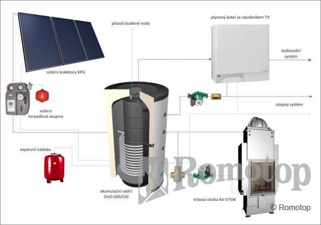

Zdun Darek B 18.03.2016 09:00 Zgłoś naruszenie Udostępnij Napisano 18 Marca 2016 Schemat jak połączyć piec gazowy i kominek w układzie zamkniętym ? Proszę bardzo ... Cytuj Odnośnik do komentarza https://forum.murator.pl/topic/209497-piec-gazowy-turbokominek-albo-z-p%C5%82aszczem-zbiornik-akumulacyjny/#findComment-7066075 Udostępnij na innych stronach Więcej opcji udostępniania
