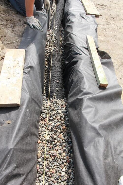

piotrek0m 24.03.2016 10:12 Zgłoś naruszenie Udostępnij Napisano 24 Marca 2016 (edytowane) 1. Jak daleko od budynku należałoby odejść rurą kanalizacyjną ? 2. Jaką średnicę rur drenarskich zastosować, czy 100mm będzie OK ? Rynny mam 90 (6 sztuk), odejście z rur kanalizacyjnych 110, 1 rura drenarska na 2 rynny. W sumie jakieś 50 mb rury drenarskiej. 3. Kupować rurę w otulinie czy lepiej osobno położyć geowłóknina ---> żwir --->rura? 1) Wszędzie odsunąłem się od budynku rurą pełną na długość handlową rury - 3 metry. Od strony wyższej terenu, ze względu na naturalny spadek w stronę budynku, wzdłuż ściany położyłem rurę pełną. Nie wiem czy to było potrzebne, ale nie chciałem żeby rura drenarska rozsączała wodę w odległości 2 metrów od budynku. 2) Zastosowałem średnicę fi 110 mm; bywa, że jedna rura odbiera wodę od 2 rynien, to bez znaczenia wg mnie. 3) Rurę kupiłem w osłonie z filtrem z PP, wykop wyłożyłem geowłókniną i obsypałem żwirem Po dosypaniu ziemi rury sa na głębokości ok 50 cm System działa. Edytowane 24 Marca 2016 przez piotrek0m Cytuj Odnośnik do komentarza https://forum.murator.pl/topic/209501-studzienka-drenarska-spe%C5%82ni-zadanie/#findComment-7071155 Udostępnij na innych stronach Więcej opcji udostępniania
