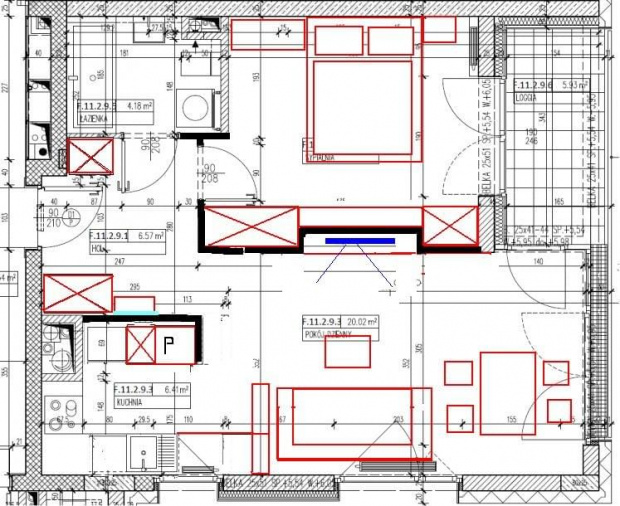

katja 23.03.2016 14:08 Zgłoś naruszenie Udostępnij Napisano 23 Marca 2016 Dzień dobry:) Na pierwszy rzut kuchnia. Mieszkanie jeszcze nie odebrane, wrzucam plan od dewelopera. Chodzi mi o to U wydzielające kuchnię/aneks. Jest to wnęka o szerokości 110cm, to wiem na pewno, bo raz tam byłam i to udało mi się zmierzyć . Mało, żeby zmieścić szafę z lodówką i piekarnikiem obok. Myślicie, że sensowne będzie wyburzenie jednej ścianki /ramienia U / tej bliżej wejścia i przedłużenie podstawy o… , no właśnie o ile? Chyba trzeba uwzględnić dylatację między lodówką i piekarnikiem? Najchętniej nie murowałabym już nowej przesuniętej ścianki … Czy dałoby się wtedy ten bok sensownie wykończyć? Co myślicie o takim pomyśle? Będę wdzięczna za wszystkie podpowiedzi. Cytuj Odnośnik do komentarza https://forum.murator.pl/topic/209653-mieszkanie-52m2-pro%C5%9Bba-o-rady/ Udostępnij na innych stronach Więcej opcji udostępniania

katja 23.03.2016 15:04 Autor Zgłoś naruszenie Udostępnij Napisano 23 Marca 2016 Elfir, dziękuję . Fajnie to wygląda, ale taaaka rewolucja:D i elektryk będzie potrzebny:eek:. Podoba mi się to większe otwarcie kuchni na pokój. Nie planowałam ruszać tego drugiego ramienia U /od pokoju/, bo na nim sporo elektryki widziałam, włączniki znaczy się. Między kuchnią a kanapą proponujesz coś niskiego a'la barek? Lodówka koło kanału? Telewizor we wnęce? Zobaczę, co na to M powie . Cytuj Odnośnik do komentarza https://forum.murator.pl/topic/209653-mieszkanie-52m2-pro%C5%9Bba-o-rady/#findComment-7070516 Udostępnij na innych stronach Więcej opcji udostępniania
Elfir 23.03.2016 15:21 Zgłoś naruszenie Udostępnij Napisano 23 Marca 2016 (edytowane) proponuję regał z półkami o głębokości 30 cm, do sufitu, dostępny część od kanapy a część od kuchni. Od strony kuchni półki można zamykać drzwiczkami i trzymać tam odświętną zastawę, rzadziej używane naczynia.jest wąski, więc musi być kotwiony do sufitu. lodówkę zrobiłam koło kanału, by była jak najdalej od kanapy (bo hałasuje) W korytarzyku masz szafę a obok siedzisko i nad siedziskiem lustro (niebieski kolor) Edytowane 23 Marca 2016 przez Elfir Cytuj Odnośnik do komentarza https://forum.murator.pl/topic/209653-mieszkanie-52m2-pro%C5%9Bba-o-rady/#findComment-7070526 Udostępnij na innych stronach Więcej opcji udostępniania

katja 23.03.2016 16:20 Autor Zgłoś naruszenie Udostępnij Napisano 23 Marca 2016 Ruchoma ścianka super, ale telewizor niech może zostanie tylko w salonie . W pierwszej chwili pomyślałam, że to koło kanapy to coś niskiego i wydała mi się fajna taka "otwartość". Część książek planowałam umieścić na ścianie z TV, część w sypialni. Pomysł z regałem koło kuchni wart rozważenia. Anika, dziękuję za projekt:D. Dokładnie tak mam zaplanowaną sypialnię, tylko gdzieś wśród tych szaf miejsce na książki. Łazienki wolę nie ruszać, bo zmiany wodociągowe to poważniejsza sprawa według dewelopera. Stół będzie raczej w salonie, bo służy także do pracy... umysłowej:lol2:. Kinka, dzięki, ta druga koncepcja bardziej mi pasuje:D. Mam nad czym myśleć. Dziewczyny, dziękuję Wam serdecznie:yes:. Wszystkie radzicie zamknąć to wejście do kuchni za kanałem i przesunięcie całej tej "szafy" do kanału, tak też zrobię. Cytuj Odnośnik do komentarza https://forum.murator.pl/topic/209653-mieszkanie-52m2-pro%C5%9Bba-o-rady/#findComment-7070557 Udostępnij na innych stronach Więcej opcji udostępniania

E-Rzecznik Śnieżka 28.04.2016 18:35 Zgłoś naruszenie Udostępnij Napisano 28 Kwietnia 2016 Jeśli wewnątrz U ma się zmieścić lodówka i piekarnik, to ścianka wewnątrz powinna mieć co najmniej 120cm. Zależy to od tego jaki piekarnik i jaką lodówkę wybierzemy. Jeśli urządzenia będą do zabudowy to szafki na te urządzenia mają zwyczajowo po 60cm szerokości. Jeśli urządzenia będą wolnostojące to należy uwzględnić wymagania producenta. Projektowanie ścianki należy więc zacząć od wyboru urządzeń Dobudowa bocznej ściany chyba rzeczywiście nie ma sensu, ale to wszystko zależy od pomysłu na aranżację. Kuchnia taka może wyglądać lżej i zaoszczędzimy w niej nieco miejsca. Pozdrawiam serdecznie, E-rzecznik FFiL Śnieżka Cytuj Odnośnik do komentarza https://forum.murator.pl/topic/209653-mieszkanie-52m2-pro%C5%9Bba-o-rady/#findComment-7093971 Udostępnij na innych stronach Więcej opcji udostępniania
