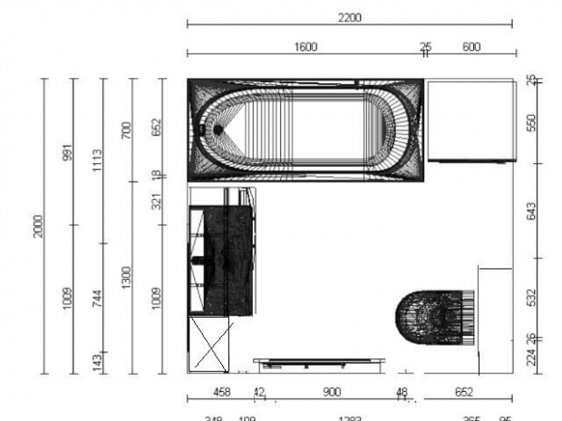

lis3k 26.03.2016 19:24 Zgłoś naruszenie Udostępnij Napisano 26 Marca 2016 Witam, we wtorek o 7 mamy spotkanie z elektrykiem i musimy dać znać jak będą rozmieszczone gniazdka i punkty świetlne. Całe mieszkanie jest już w miarę rozplanowane jednak problem mamy z łazienką. Nie potrafimy z żoną dojść do porozumienia jeśli chodzi o koncepcję. Dlatego mam do Was prośbę o przedstawienie argumentów za daną koncepcją. Wymagania - wanna min.160cm, pralka, prysznic + deszczownica, parawan, jakieś półki na proszki, papiery, ręczniki. Wymiary łazienki 200x220cm. Opcja 1: - składany parawan przy wannie - nad pralką półki - pod umywalką jakieś szuflady oraz kosze na pranie Opcja 2: - pralka "obudowana" z półkami do sufitu - parawan szklany na stałe od wanny do sufitu Cytuj Odnośnik do komentarza https://forum.murator.pl/topic/209725-ma%C5%82a-%C5%82azienka-z-wann%C4%85-problem-z-koncepcj%C4%85/ Udostępnij na innych stronach Więcej opcji udostępniania
Sylw. 26.03.2016 20:54 Zgłoś naruszenie Udostępnij Napisano 26 Marca 2016 Ze względu na pralkę -opcja nr 2 lepsza. Łatwiej wydostać w razie potrzeby pralkę spod blatu niż wklinowaną obok wanny.Co prawda widok wc na przeciwko drzwi -kwestia gustu, ale do tego da się przyzwyczaić. Oprócz urody liczy się funkcjonalność. Cytuj Odnośnik do komentarza https://forum.murator.pl/topic/209725-ma%C5%82a-%C5%82azienka-z-wann%C4%85-problem-z-koncepcj%C4%85/#findComment-7072990 Udostępnij na innych stronach Więcej opcji udostępniania
Elfir 26.03.2016 21:26 Zgłoś naruszenie Udostępnij Napisano 26 Marca 2016 można jeszcze tak:http://images78.fotosik.pl/453/b55f048399a1f337gen.jpg Cytuj Odnośnik do komentarza https://forum.murator.pl/topic/209725-ma%C5%82a-%C5%82azienka-z-wann%C4%85-problem-z-koncepcj%C4%85/#findComment-7073021 Udostępnij na innych stronach Więcej opcji udostępniania
lis3k 26.03.2016 21:53 Autor Zgłoś naruszenie Udostępnij Napisano 26 Marca 2016 można i przy okazji między pralką a wc można powiesić grzejnik 110cm na ścianie przy okazji zapytam - jak najlepiej rozwiązać sprawę z deszczownicą i prysznicem?zamontować zestaw na ścianie na przeciwko drzwi i wtedy z lewej strony dać ruchomy szklany parawan? a baterię nad wanną zamontować bardziej po prawej?i jakie są zalety zestawu prysznicowego w instalacji podtynkowej? z góry dzięki za odpowiedź Cytuj Odnośnik do komentarza https://forum.murator.pl/topic/209725-ma%C5%82a-%C5%82azienka-z-wann%C4%85-problem-z-koncepcj%C4%85/#findComment-7073041 Udostępnij na innych stronach Więcej opcji udostępniania
