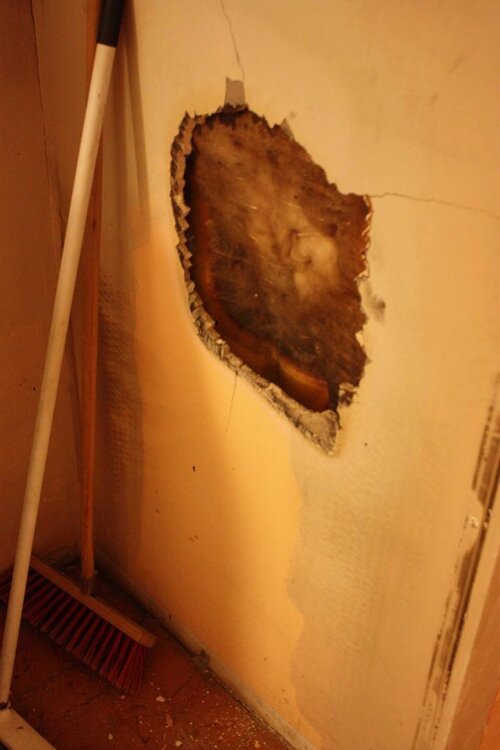

Forest-Natura 21.04.2016 10:33 Zgłoś naruszenie Udostępnij Napisano 21 Kwietnia 2016 (edytowane) Witam. Nie będziemy tu zaczynać nowego wątku o wełnie ... Wy znacie trzy osoby, a ja rocznie mam u siebie w salonach osób trzydzieści trzy, którym śmierdzi z powodu źle wykonanego kominka wełnianego waśnie. Różnica między nami polega na tym że Wasze obserwacje opierają się na znikomej ilości kominków, a ja z racji zajmowaniesię tym zagadnieniem zawodowo miałem i mam nadal okazję słuchać i oglądać już setki takich ludzi i ich kominków od kilkunastu już lat. Nie ma sensu zaczynać kolejnej i do niczego nie prowadzącej dyskusji. Ostatni kominek wełniany wykonałem w 2006 roku. Od tego czasu inne izolacje są na tyle popularne i tanie w naszym kraju, że ich koszt można nawet porówanać (co już z resztą wielokrotnie robiliśmy tu na FM) do technologii wełniano-gipso-kartonowej. Poniżej zdkęcie dla zobrazowania jak to wygląda po paru latach użytkowania. W odległości ok. 10 cm od działowej ściany gipsowo-kartonowej stał stalowy piecyk wolnostojący, pomiędzy nim a ścianą była umieszczona wełna kominkowa z ekranem. A to tylko piecyk, wokół którego był swobodny przeływ powietrza. Wełna kominowa ma atesty niestety na 200 oC temperatury chwilowej i 100 oC temperatury stałej. Z racji najsłabszego ogniwa jakim jest zawarte w niej łatwopalne lepiszcze spajające włókna. Pomimo tego że jej producenci piszą całkiem co innego. Pozdrawiam. PS. Mam całe archiwum podobnych zdjeć ... Edytowane 21 Kwietnia 2016 przez Forest-Natura Cytuj Odnośnik do komentarza https://forum.murator.pl/topic/209797-zabudowa-kominka/#findComment-7088876 Udostępnij na innych stronach Więcej opcji udostępniania

Forest-Natura 22.04.2016 09:20 Zgłoś naruszenie Udostępnij Napisano 22 Kwietnia 2016 (edytowane) Witam. lub w sposób pokazany na zdjęciach przez Kol. Forest-Natura gdzie to kominek stał przy ściance stworzonej z płyt KG z wypełnieniem z wełny. Niedokładnie przeczytałeś moją wypowiedź. Pomiędzy piecykiem (wokół którego jest swobodny przepływ powietrza), a ścianką była umieszczona płyta wełny kominkowej z ekranem aluminiowym. Odległość piecyka od niej wynosiła kilka cm. Pomimo tej wolnej przestrzeni wokół piecyka i izolacji z wełny kominkowej, karton płyty gipsowo-kartonowej na ściance działowej spalił się, sam gips się wykruszył, a wełna umieszczona w ścance działowej była nadpalona. Folia aluminiowa odeszła sama od wełny bo spalił się najnormalniej w świecie kjej łączący ją z wełną, a wełna rozpadła się w skutek spalenia się kleju łaczącego włókna wełny ze sobą. I to wszystko z racji lipnego piecyka, który w porównaniu z byle którym wkłądem kominkowym, emituje przez swój korpus 2-3 krotnie mniejsze temperatury. Taka to właśnie "izolacja wysokotemperaturowa" z reklamowanej szeroko "wełny kominkowej". Mareks ... każda wełna mineralna przeznaczona do budownictwa ma klasę A1 jeżeli chodzi o niepalność. Jak to jest w praktyce masz na zdjęciu zamieszczonym przeze mnie wcześniej. Od tlącej się wełny mineralnej i temperatury jaką zacząła kumulować w sobie, zajęła się konstrukcja drewniana ścianki działowej i spowodowała pożar w tym domu. Zdjęcia pochodzą z mojej wizyty przeprowadzonej w celu wydania opini jak na przyszłość zabezpieczyć się przed podobną sytuacją. Pozdrawiam. Edytowane 22 Kwietnia 2016 przez Forest-Natura Cytuj Odnośnik do komentarza https://forum.murator.pl/topic/209797-zabudowa-kominka/#findComment-7089561 Udostępnij na innych stronach Więcej opcji udostępniania

StefanW 22.04.2016 18:17 Zgłoś naruszenie Udostępnij Napisano 22 Kwietnia 2016 I to wszystko z racji lipnego piecyka, który w porównaniu z byle którym wkłądem kominkowym, emituje przez swój korpus 2-3 krotnie mniejsze temperatury. Taka to właśnie "izolacja wysokotemperaturowa" z reklamowanej szeroko "wełny kominkowej". Mareks ... każda wełna mineralna przeznaczona do budownictwa ma klasę A1 jeżeli chodzi o niepalność. Jak to jest w praktyce masz na zdjęciu zamieszczonym przeze mnie wcześniej. Od tlącej się wełny mineralnej i temperatury jaką zacząła kumulować w sobie, zajęła się konstrukcja drewniana ścianki działowej i spowodowała pożar w tym domu. Zdjęcia pochodzą z mojej wizyty przeprowadzonej w celu wydania opini jak na przyszłość zabezpieczyć się przed podobną sytuacją. Pozdrawiam. Skąd Ty czerpiesz taką wiedzę, że "2-3 krotnie mniejsze temperatury"?? Przecież to są bujdy na resorach. Jak możesz takie teorie wypisywać? W takim piecyku jak przez Ciebie przedstawiony; ze względu na większą kumulację energii średnio otrzyma się wyższe temperatury niż w przeciętnym wkładzie kominkowym. Piecyk jak i wkład - żelazne; tu i tu pali się drewnem; więc skąd miałaby się wziąć kolosalna różnica temperatur. Przez swoją zwartość budowy w piecyku uzyska się wyższe miejscowe temperatury. Przy okazji i nie zapomnij przytoczyć źródła skąd masz dane "Wełna kominowa ma atesty niestety na 200 oC temperatury chwilowej i 100 oC temperatury stałej." Cytuj Odnośnik do komentarza https://forum.murator.pl/topic/209797-zabudowa-kominka/#findComment-7089917 Udostępnij na innych stronach Więcej opcji udostępniania
