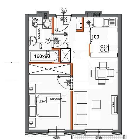

mag_dallena 30.03.2016 17:44 Zgłoś naruszenie Udostępnij Napisano 30 Marca 2016 Bardzo proszę o pomoc w aranżacji kuchni. Zdaję sobie sprawę, że projekt zaproponowany przez dewelopera jest funkcjonalny, jednak nie do końca mi odpowiada. W projekcie dewelopera obok lodówki znajduję się piekarnik, dalej zmywarka, zlewozmywak itd. Chciałabym, aby meble kuchenne kończyły się na wysokości ścianki działowej oddzielającej hol od kuchni. Dlatego też rozważam dwie możliwości: 1. przeniesienie piekarnika obok kuchenki, ewentualnie pod kuchenkę i przesunięcie lodówki na obecne miejsce piekarnika; 2. przeniesienie lodówki obok kuchenki, piekarnika pod kuchenkę i dzięki temu powiększenie blatu roboczego. Która z tych opcji byłaby lepsza? A może macie jakieś inne propozycje http://images78.fotosik.pl/462/ad9debb24e0f5991med.jpg http://images78.fotosik.pl/462/b546b603138a202amed.jpg Cytuj Odnośnik do komentarza https://forum.murator.pl/topic/209805-aran%C5%BCacja-kuchni-pro%C5%9Bba-o-pomoc/ Udostępnij na innych stronach Więcej opcji udostępniania

kinka 31.03.2016 12:48 Zgłoś naruszenie Udostępnij Napisano 31 Marca 2016 ............Chciałabym, aby meble kuchenne kończyły się na wysokości ścianki działowej oddzielającej hol od kuchni.....................Jak sobie wyobrażasz kuchnię 2x2m,to za mało.Proponuję tak:http://images75.fotosik.pl/464/cc069d52cd7de36cmed.jpg Cytuj Odnośnik do komentarza https://forum.murator.pl/topic/209805-aran%C5%BCacja-kuchni-pro%C5%9Bba-o-pomoc/#findComment-7075280 Udostępnij na innych stronach Więcej opcji udostępniania

Elfir 06.04.2016 09:15 Zgłoś naruszenie Udostępnij Napisano 6 Kwietnia 2016 (edytowane) http://images75.fotosik.pl/480/79d8b166f3af9570gen.jpg lub http://images78.fotosik.pl/480/f22182996ea2e9d8gen.jpg Edytowane 6 Kwietnia 2016 przez Elfir Cytuj Odnośnik do komentarza https://forum.murator.pl/topic/209805-aran%C5%BCacja-kuchni-pro%C5%9Bba-o-pomoc/#findComment-7078640 Udostępnij na innych stronach Więcej opcji udostępniania
agao_83 06.04.2016 09:49 Zgłoś naruszenie Udostępnij Napisano 6 Kwietnia 2016 http://images75.fotosik.pl/480/79d8b166f3af9570gen.jpg lub http://images78.fotosik.pl/480/f22182996ea2e9d8gen.jpg w tym układzie przesunęłabym zlewozmywak w kierunku lodówki i na całej ścianie zrobiła blat roboczy z szafkami pod spodem i może jakimiś wiszącymi na górze, bo przy zaproponowanym układzie blatu roboczego praktycznie nie ma. Choć i tak bardziej widzi mi się propozycja Kinki - z piekarnikiem pod płytą indukcyjną Cytuj Odnośnik do komentarza https://forum.murator.pl/topic/209805-aran%C5%BCacja-kuchni-pro%C5%9Bba-o-pomoc/#findComment-7078669 Udostępnij na innych stronach Więcej opcji udostępniania
Elfir 06.04.2016 10:40 Zgłoś naruszenie Udostępnij Napisano 6 Kwietnia 2016 szafki narożne (które byłyby koniecznością przy układzie w U) są mniej pojemne i wygodne od szafek w układzie równoległym. Na dodatek we wszystkie magic cornery są wściekle drogie. W mojej propozycji tez piekarnik może być pod płytą Blat roboczy - 2x 60 wokół płyty grzejnej (jak się ją przesunie można mieć 40+80 cm) i 60 cm przy zlewie i 40-50 cm na ociekaczu. Można też jeszcze poszerzyć blat przy płycie (20-30 cm). Cytuj Odnośnik do komentarza https://forum.murator.pl/topic/209805-aran%C5%BCacja-kuchni-pro%C5%9Bba-o-pomoc/#findComment-7078706 Udostępnij na innych stronach Więcej opcji udostępniania
mag_dallena 08.04.2016 04:43 Autor Zgłoś naruszenie Udostępnij Napisano 8 Kwietnia 2016 Elfir, dziekuję Ci bardzo...jesteś niezastąpiona Twój pierwszy projekt jest fantastyczny....Chyba najbardziej przemówiła do mnie duża szafa w sypialni Cytuj Odnośnik do komentarza https://forum.murator.pl/topic/209805-aran%C5%BCacja-kuchni-pro%C5%9Bba-o-pomoc/#findComment-7079779 Udostępnij na innych stronach Więcej opcji udostępniania
Elfir 08.04.2016 07:00 Zgłoś naruszenie Udostępnij Napisano 8 Kwietnia 2016 jak mało gotujesz możesz wybrać płytę z dwoma polami grzejnymi. tutaj masz podobny aneks: http://bi.gazeta.pl/im/64/10/10/z16844388Q,Konstrukcja-ze-stali-i-szkla-zbrojonego--zwieszaja.jpg i po szwedzku: http://www.domowladni.pl/projekt/5593-kawalerka-46-metrowa-po-szwedzku Cytuj Odnośnik do komentarza https://forum.murator.pl/topic/209805-aran%C5%BCacja-kuchni-pro%C5%9Bba-o-pomoc/#findComment-7079820 Udostępnij na innych stronach Więcej opcji udostępniania
agao_83 08.04.2016 07:26 Zgłoś naruszenie Udostępnij Napisano 8 Kwietnia 2016 w takim razie wystarczy zrobić blat między ciągami szafek pod ścianą, nie trzeba zabudowywać go od dołu szafkami, za to można na nim usytuować zlewozmywak i zostawić wolną przestrzeń między szafką pod zlewozmywakiem, a szafkami po bokach - będą wnęki na ułożenie wody mineralnej czy innych szpargałów, a poza tym blat roboczy sporo się zwiększy Cytuj Odnośnik do komentarza https://forum.murator.pl/topic/209805-aran%C5%BCacja-kuchni-pro%C5%9Bba-o-pomoc/#findComment-7079838 Udostępnij na innych stronach Więcej opcji udostępniania
Elfir 08.04.2016 10:22 Zgłoś naruszenie Udostępnij Napisano 8 Kwietnia 2016 moim zdaniem narożny blat jest mniej funkcjonalny. Ale każdy robi jak lubi. Cytuj Odnośnik do komentarza https://forum.murator.pl/topic/209805-aran%C5%BCacja-kuchni-pro%C5%9Bba-o-pomoc/#findComment-7079989 Udostępnij na innych stronach Więcej opcji udostępniania
agao_83 11.04.2016 06:16 Zgłoś naruszenie Udostępnij Napisano 11 Kwietnia 2016 w narożniku można postawić np. ekspres do kawy, zostawiając tym samym więcej miejsca na normalnym blacie. Tak samo można tam umiejscowić suszarkę do naczyń czy mikrofalę - cokolwiek, dzięki czemu mniej zostanie ci szargałów do układania na blatach, przy których pracujesz Cytuj Odnośnik do komentarza https://forum.murator.pl/topic/209805-aran%C5%BCacja-kuchni-pro%C5%9Bba-o-pomoc/#findComment-7081521 Udostępnij na innych stronach Więcej opcji udostępniania
