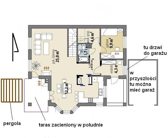

pogromca86 18.04.2016 15:59 Zgłoś naruszenie Udostępnij Napisano 18 Kwietnia 2016 Witam wszystkich, forum śledzę od jakiegoś czasu ale dopiero niedawno postanowiłem się zarejestrować.Przymierzam się do zakupu tego projektu http://www.dobredomy.pl/projekt/aridelaIII/ i chciałbym poznać Wasze opinie na jego temat, oraz znaleźć osoby które być może go budują lub budowały, ponieważ nie znalazłem żadnych informacji na temat tego projektu.Moja działka ma wjazd od południa, czyli teoretycznie niekorzystnie ale tutaj w tym projekcie taras byłby od strony północnego-zachodu, czyli słońce byłoby popołudniu więc to nawet dobrze bo jakiś grill czy coś to raczej popołudniu się organizuje, co o tym myślicie?W projekcie podoba mi się że kuchnia z jadalnią są trochę oddalone od salonu. W łazience na dole chciałbym zmieścić prysznic, w związku z tym chciałbym ją powiększyć kosztem szafy ale czy to wystarczy. Zamiast tego szafę chciałbym umieścić w wiatrołapie ale tak jak teraz to wygląda to nie zmieści się raczej, nie wiem trzeba by przesuwać ściankę ale wtedy ten gabinet będzie bardzo mały a i tak nie jest za duży. W kuchni usunąłbym spiżarkę, w salonie zlikwidował drzwi na taras. Kotłownia byłaby na gaz, wrzuciłbym tam jeszcze pralkę.Jeśli chodzi o górę to raczej zostawiłbym tak jak jest.Co sądzicie o tym projekcie i moich propozycjach zmian? Proszę o Wasze opinie.Z góry dzięki. Cytuj Odnośnik do komentarza https://forum.murator.pl/topic/210367-projekt-aridela-3-pracownia-dobre-domy/ Udostępnij na innych stronach Więcej opcji udostępniania

Elfir 20.04.2016 10:12 Zgłoś naruszenie Udostępnij Napisano 20 Kwietnia 2016 dom można obrócić o 90 stopni i już jest wpasowany na wjazd od południa i bez okien od północy: http://images78.fotosik.pl/525/9cd865df54c7b2b4gen.jpg Cytuj Odnośnik do komentarza https://forum.murator.pl/topic/210367-projekt-aridela-3-pracownia-dobre-domy/#findComment-7088131 Udostępnij na innych stronach Więcej opcji udostępniania
pogromca86 20.04.2016 18:23 Autor Zgłoś naruszenie Udostępnij Napisano 20 Kwietnia 2016 Czy ja wiem czy przestarzały, jest dużo projektów na ten styl i ludzie to budują, kwestia gustu. Podcienie czy filary to zawsze jakieś urozmaicenie względem prostych czterech ścian domu. Tak jak to przedstawiłaś można by zrobić ale wtedy taras bym miał od strony drogi a wolałbym od strony ogrodu czyli z tyłu. Dlatego pasowałoby mi obrócić o 90 stopni w prawo.Jeszcze przejrzę strony firm projektowych i relacje z budów forumowiczów może coś mi wpadnie w oko.A co do dzieci to przynajmniej dwójka:) Cytuj Odnośnik do komentarza https://forum.murator.pl/topic/210367-projekt-aridela-3-pracownia-dobre-domy/#findComment-7088492 Udostępnij na innych stronach Więcej opcji udostępniania
