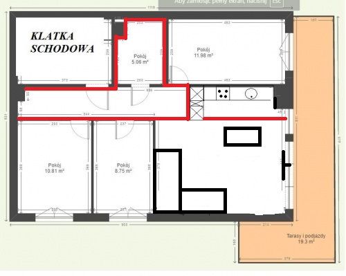

ana289 27.04.2016 16:45 Zgłoś naruszenie Udostępnij Napisano 27 Kwietnia 2016 Nie wyobrażam sobie w takim zastawionym pośrodku wnętrzu funkcjonować z małymi dziećmi:( Nie wiem, ile lat ma Wasza córka, ale planujecie też kolejne baby - gdzie będzie raczkować? Gdzie rozłożycie matę do zabawy? Starsze też potrzebuje podłogi, a nie znam dzieci, które bawiłyby się tylko w swoim pokoju - moi, choć starsi też bez przerwy wynoszą zabawki do salonu/jadalni i rozkładają się na podłodze - a to z kolorowanką, a to z klockami, czy czymkolwiek. W Waszym wnętrzu zmniejszyłabym lodówkę, zostawiła jeden ciąg kuchenny, w miejscu wyspy wstawiłabym stół, albo robiąc siedzisko pod oknem przesunęłabym całą wyspę w prawo w stronę okna - zyskacie podłogę choć na wejściu. Po co Wam to przejście po drugiej stronie wyspy? To są rozwiązania do dużych pomieszczeń, a nie salonu z kuchnią 25m. Cytuj Odnośnik do komentarza Udostępnij na innych stronach Więcej opcji udostępniania
Kwiatek89 28.04.2016 07:27 Autor Zgłoś naruszenie Udostępnij Napisano 28 Kwietnia 2016 Nie wyobrażam sobie w takim zastawionym pośrodku wnętrzu funkcjonować z małymi dziećmi:( Nie wiem, ile lat ma Wasza córka, ale planujecie też kolejne baby - gdzie będzie raczkować? Gdzie rozłożycie matę do zabawy? Starsze też potrzebuje podłogi, a nie znam dzieci, które bawiłyby się tylko w swoim pokoju - moi, choć starsi też bez przerwy wynoszą zabawki do salonu/jadalni i rozkładają się na podłodze - a to z kolorowanką, a to z klockami, czy czymkolwiek. W Waszym wnętrzu zmniejszyłabym lodówkę, zostawiła jeden ciąg kuchenny, w miejscu wyspy wstawiłabym stół, albo robiąc siedzisko pod oknem przesunęłabym całą wyspę w prawo w stronę okna - zyskacie podłogę choć na wejściu. Po co Wam to przejście po drugiej stronie wyspy? To są rozwiązania do dużych pomieszczeń, a nie salonu z kuchnią 25m. Maja ma 3 miesiące. od teraz za dwa lata max chcielibysmy kolejne.... Wybierając meiszkanie sugerowaliśmy się tym, że będzie mozna łatwo wszystko ustawić a w rzeczywistości tak niestety nie jest. najoptymalniejsza wersją jest pozbycie się pokoju przy dziennym ale jest to chyba bez sensu. z czegoś trzeba zrezygnować. lepiej z lodówki tylko tak naprawdę dostaniemy za nią 30 cm blatu roboczego- dużo i nieduzo. Reasumując bylismy wczoraj u znajomych u nich jest 22 m2 i podobny układ to znaczy idąc od balkonu: kuchnia jest takjakby na oknakch balkonowych, wyspa, kanapa i z boku mały stolik na 4 osoby przysunięty do ściany. Nie bardzo Nam się to widzi jest mega ciasno- nie o to nam chodziło po prostu. co powiecie na te propozycje? Cytuj Odnośnik do komentarza Udostępnij na innych stronach Więcej opcji udostępniania
pyskam 28.04.2016 08:13 Zgłoś naruszenie Udostępnij Napisano 28 Kwietnia 2016 (edytowane) Powiem Ci, że jak na taki metraż to układ naprawdę nie jest zły. Masz 3 niezależne pokoje, niemałą łazienkę, przedpokój niby długi ale któraś z propozycji fajnie pokazała wykorzystanie na mini garderobę. Jeśli chodzi o pokój z aneksem może rzeczywiście trzeba z czegoś zrezygnować, i mi wydaje się, że to powinna być ta wyspa... Pisałaś, że chciałaś wyspę, ale ona tak naprawdę stoi na środku, i może jej dosunięcie w stronę okna pozwoli Ci uzyskać więcej przestrzeni w pozostałej części pokoju i blat roboczy. To co zaproponowałaś ostatnio to chyba trochę za duża odległość tv i sofy, i do stołu dochodzisz przez tę część wypoczynkową. A może stół zamiast wyspy jak tutaj? Edytowane 28 Kwietnia 2016 przez pyskam Cytuj Odnośnik do komentarza Udostępnij na innych stronach Więcej opcji udostępniania
kinka 28.04.2016 09:00 Zgłoś naruszenie Udostępnij Napisano 28 Kwietnia 2016 Maja ma 3 miesiące. od teraz za dwa lata max chcielibysmy kolejne.... Wybierając meiszkanie sugerowaliśmy się tym, że będzie mozna łatwo wszystko ustawić a w rzeczywistości tak niestety nie jest. najoptymalniejsza wersją jest pozbycie się pokoju przy dziennym ale jest to chyba bez sensu. z czegoś trzeba zrezygnować. lepiej z lodówki tylko tak naprawdę dostaniemy za nią 30 cm blatu roboczego- dużo i nieduzo. Reasumując bylismy wczoraj u znajomych u nich jest 22 m2 i podobny układ to znaczy idąc od balkonu: kuchnia jest takjakby na oknakch balkonowych, wyspa, kanapa i z boku mały stolik na 4 osoby przysunięty do ściany. Nie bardzo Nam się to widzi jest mega ciasno- nie o to nam chodziło po prostu. co powiecie na te propozycje? [ATTACH=CONFIG]354261[/ATTACH] [ATTACH=CONFIG]354262[/ATTACH] To nie jest dobre rozwiązanie,daj spokój z tym blatem pod oknem,bo to nie ma sensu.Kanapa tak nie może stać bo nie ma dojścia do balkonu. Może po prostu zrobić najprościej,kuchnię w "L" z wysoką zabudową i nie kombinować z wyspą czy barkiem. http://images76.fotosik.pl/550/c5508d4e53b1549fmed.jpg Cytuj Odnośnik do komentarza Udostępnij na innych stronach Więcej opcji udostępniania

ana289 28.04.2016 14:13 Zgłoś naruszenie Udostępnij Napisano 28 Kwietnia 2016 Kwiatek - ostatnia propozycja dużo lepsza - zakładam, że drzwi balkonowe są pierwsze od dolnej ściany i bez kłopotu je otworzysz.Masz zdecydowanie więcej podłogi. Ja bym rozważyła jeszcze układ ze stołem przy kuchni i tv na tle okna.http://i4.photobucket.com/albums/y145/ana289/c5508d4e53b1549fmed_zpsm0g3mi1t.jpg Pyskam - odległość do tv nie jest za duża - to tylko kwestia wielkości tv;) Cytuj Odnośnik do komentarza Udostępnij na innych stronach Więcej opcji udostępniania
Kwiatek89 28.04.2016 15:58 Autor Zgłoś naruszenie Udostępnij Napisano 28 Kwietnia 2016 Kwiatek - ostatnia propozycja dużo lepsza - zakładam, że drzwi balkonowe są pierwsze od dolnej ściany i bez kłopotu je otworzysz. Masz zdecydowanie więcej podłogi. Ja bym rozważyła jeszcze układ ze stołem przy kuchni i tv na tle okna. http://i4.photobucket.com/albums/y145/ana289/c5508d4e53b1549fmed_zpsm0g3mi1t.jpg Pyskam - odległość do tv nie jest za duża - to tylko kwestia wielkości tv;) Tak dokładnie otwierają się pierwsze drzwi od grzejnika, ściany. Plan mieszkania ; Chyba mamy dwie propozycje do wybrania, Ta moja ostatnia i Twoja z tego posta. Dziękuję za wsparcie Sypialnia w pokoju numer 3 z zabudową dookoła łóżka w białych frontach z komódka tak jak kinka zrobiła na projekcie. wszystko w fajnej bieli na czystych frontach bez klamek ( tak tez planujemy w kuchni ale w kontrascie z czarnym blatem, chyba czarnym ;p ) z wkomponowanyumi "stoliczkami " przy łóżku. Została łazienka. Ta mniejsza pójdzie na szafę/ garderobę. W łazience chcielibyśmy przysznic na jej końcu, najlepiej bezbrodzikowy przerszkolony. Co proponujecie na ściany? Myślimy o ścisłej zabudowie ale z wydzielonym blatem roboczym, np. nad pralką. Z agd tylko pralka z bez oddzielnej suszarki. Dziękujemy Wam bardzo za pomoc! ' Cytuj Odnośnik do komentarza Udostępnij na innych stronach Więcej opcji udostępniania

kinka 29.04.2016 07:06 Zgłoś naruszenie Udostępnij Napisano 29 Kwietnia 2016 (edytowane) Opcja 1 duża umywalka z szafką,po drugiej stronie pralka i kosz na pranie. Opcja 2 po lewej słupek z koszem na pranie i wc a po prawej umywalka z zabudowaną pod blatem pralką. http://images75.fotosik.pl/551/f65acdf927613d39med.jpg Jeśli chodzi o salon nie wiem czy telewizor na oknie to dobry pomysł. W mojej propozycji masz do dyspozycji całą ścianę 5m,chodzi też o miejsce do przechowywania.Można na całości dać meblościankę,regał z książkami czy komody i schować dokumenty i inne rzeczy np: http://img.shmbk.pl/rimgsph/2428_6be897a5-418d-4b85-9270-aac95be7ae20_max_900_1200_-salon-styl-nowoczesny.jpg Plusem jest to że gotując w kuchni patrzysz na tv,ze stołu też można coś obejrzeć Edytowane 29 Kwietnia 2016 przez kinka Cytuj Odnośnik do komentarza Udostępnij na innych stronach Więcej opcji udostępniania
Kwiatek89 29.04.2016 08:37 Autor Zgłoś naruszenie Udostępnij Napisano 29 Kwietnia 2016 Opcja 1 duża umywalka z szafką,po drugiej stronie pralka i kosz na pranie. Opcja 2 po lewej słupek z koszem na pranie i wc a po prawej umywalka z zabudowaną pod blatem pralką. http://images75.fotosik.pl/551/f65acdf927613d39med.jpg Jeśli chodzi o salon nie wiem czy telewizor na oknie to dobry pomysł. W mojej propozycji masz do dyspozycji całą ścianę 5m,chodzi też o miejsce do przechowywania.Można na całości dać meblościankę,regał z książkami czy komody i schować dokumenty i inne rzeczy np: http://img.shmbk.pl/rimgsph/2428_6be897a5-418d-4b85-9270-aac95be7ae20_max_900_1200_-salon-styl-nowoczesny.jpg Plusem jest to że gotując w kuchni patrzysz na tv,ze stołu też można coś obejrzeć Na oknie kwestia sporna, zależy od rolet w sumie;p ale po to sa okna aby było jasno aczkolwiek opcja do przemyslenia. kinka Twoja opcja jest mega ( tylko nie na tej ścianie bo jest tam grzejnik przy oknie w rogu, jeszcze nie wiem jaki... ) i taki regał jest w planach ale chyba zostaniemy przy opcji z tv na ścianie pokoju a kanapa przy oknie a stół pod ścianą z mozliwością przestawienia na środek. Trudno coś za cos ale będzie troche powierzchni na środku dla dzieci. lepszej opcji chyba nie znależliśmy.... Tak uważamy na tą chwilę- jak bedzie zobaczymy po wejściu do środka za rok w lipcu około.... na pewno damy fotorelację! co do łazienki tam tez nie ma tak łatwo koniec końców. Cytuj Odnośnik do komentarza Udostępnij na innych stronach Więcej opcji udostępniania

Zyda 30.04.2016 10:36 Zgłoś naruszenie Udostępnij Napisano 30 Kwietnia 2016 Masz duży salon więc jak najbardziej możesz zostawić w nim aneks Cytuj Odnośnik do komentarza Udostępnij na innych stronach Więcej opcji udostępniania
