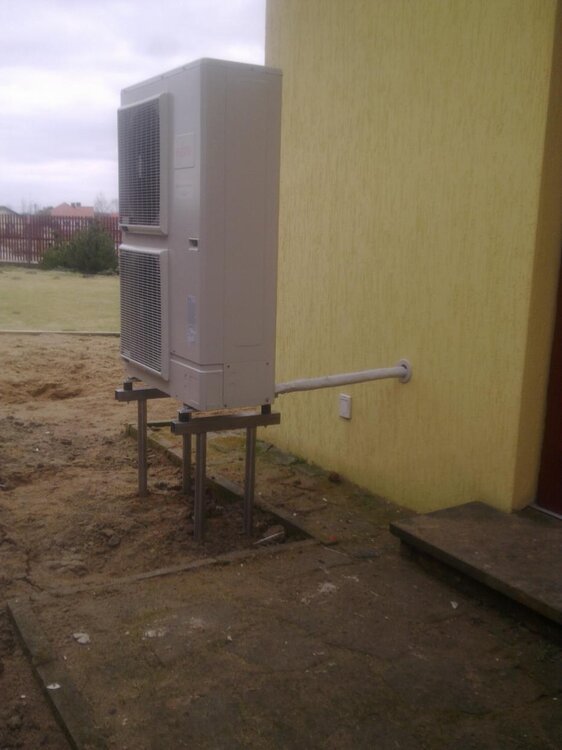

fachman19 01.05.2016 08:56 Zgłoś naruszenie Udostępnij Napisano 1 Maja 2016 Zastanawiam się na jakiej wysokości wylać postument. Punktem zero będzie kostka. Zlicowac go z kostką? czy pcv 110 do skroplin nie za duży i ile ma wystawac z postumentu? polecam taki stojaczek zakopany i przykręcony do bloczków betonowych ( fundamentowych) Cytuj Odnośnik do komentarza https://forum.murator.pl/topic/210686-postument-pod-pomp%C4%99/#findComment-7095366 Udostępnij na innych stronach Więcej opcji udostępniania
map78 01.05.2016 09:06 Zgłoś naruszenie Udostępnij Napisano 1 Maja 2016 Nie chcę wieszać . Opinie są różne przenosi dźwięki , nie przenosi. Wibracośtam stoją bezpośrednio na postumencie i mają z 10 cm. To by oznaczalo, że miałbym dodatkowy obelisk z postumentu a tego chcę uniknąć. Jak zrobione po dziadowsku to może i przenosi, jak porządnie to nie masz się czego obawiać. U mnie od 3 lat jest OK, jedyne wibracje jakie da się wyczuć to te przenoszone przez rury gazowe, ale to takie mikrowibracje, które będą występować również przy postumencie. Wszystko zależy od Twojego poczucia estetyki, u mnie takie coś jak pokazał na zdjęciu kolega fachman19 by nie przeszło:no: bo wygląda to IMHO okropnie... Co do wibroizolatorów to nie wielkość tu się raczej liczy, ale jakość. Ja mam wibro o grubości może 1cm i też wytłumiają drgania. Cytuj Odnośnik do komentarza https://forum.murator.pl/topic/210686-postument-pod-pomp%C4%99/#findComment-7095369 Udostępnij na innych stronach Więcej opcji udostępniania

fachman19 06.06.2016 16:49 Zgłoś naruszenie Udostępnij Napisano 6 Czerwca 2016 . Wszystko zależy od Twojego poczucia estetyki, u mnie takie coś jak pokazał na zdjęciu kolega fachman19 by nie przeszło:no: bo wygląda to IMHO okropnie.... Jak urośnie trawa to wygląda lepiej niż betonowy blok. A zapewnia ochronę przed taką sytuacją jak na focie Cytuj Odnośnik do komentarza https://forum.murator.pl/topic/210686-postument-pod-pomp%C4%99/#findComment-7115885 Udostępnij na innych stronach Więcej opcji udostępniania
_John 08.06.2016 10:38 Zgłoś naruszenie Udostępnij Napisano 8 Czerwca 2016 Jak urośnie trawa to wygląda lepiej niż betonowy blok. A zapewnia ochronę przed taką sytuacją jak na focie[ATTACH=CONFIG]357758[/ATTACH] Akurat ta pompa to wygląda na montaż niezgodny z wytycznymi producenta. Z tego co pamiętam od ściany do pompy ma być minimum 25 cm. Więc brak prawidłowo wykonanego odwodnienia w ogóle mnie nie dziwi. Cytuj Odnośnik do komentarza https://forum.murator.pl/topic/210686-postument-pod-pomp%C4%99/#findComment-7116780 Udostępnij na innych stronach Więcej opcji udostępniania
fachman19 08.06.2016 14:15 Zgłoś naruszenie Udostępnij Napisano 8 Czerwca 2016 (edytowane) Akurat ta pompa to wygląda na montaż niezgodny z wytycznymi producenta. Z tego co pamiętam od ściany do pompy ma być minimum 25 cm. Więc brak prawidłowo wykonanego odwodnienia w ogóle mnie nie dziwi. 10 cm jest w DTR Ale rzeczywiście związek jest oczywisty. Pamięć bywa zawodna. Edytowane 8 Czerwca 2016 przez fachman19 Cytuj Odnośnik do komentarza https://forum.murator.pl/topic/210686-postument-pod-pomp%C4%99/#findComment-7116882 Udostępnij na innych stronach Więcej opcji udostępniania
_John 08.06.2016 16:17 Zgłoś naruszenie Udostępnij Napisano 8 Czerwca 2016 10 cm jest w DTR Ale rzeczywiście związek jest oczywisty. Pamięć bywa zawodna. A fakt. Jednostki dwuwentylatorowe mogą mieć 10 cm. Mimo wszystko brak odpływu to wykonanie niezgodnie z dtr. I ja bym się wstydził za coś takiego wziąć pieniądze. Cytuj Odnośnik do komentarza https://forum.murator.pl/topic/210686-postument-pod-pomp%C4%99/#findComment-7116932 Udostępnij na innych stronach Więcej opcji udostępniania
fachman19 08.06.2016 16:34 Zgłoś naruszenie Udostępnij Napisano 8 Czerwca 2016 (edytowane) A fakt. Jednostki dwuwentylatorowe mogą mieć 10 cm. Mimo wszystko brak odpływu to wykonanie niezgodnie z dtr. I ja bym się wstydził za coś takiego wziąć pieniądze. Pochwal się Ja pokazuję jakie są zagrożenia . A tobie sie nie podoba . czasem klient nie życzy sobie odpływu . Bo ma zrobiony granitowy chodnik . Edytowane 8 Czerwca 2016 przez fachman19 Cytuj Odnośnik do komentarza https://forum.murator.pl/topic/210686-postument-pod-pomp%C4%99/#findComment-7116938 Udostępnij na innych stronach Więcej opcji udostępniania
