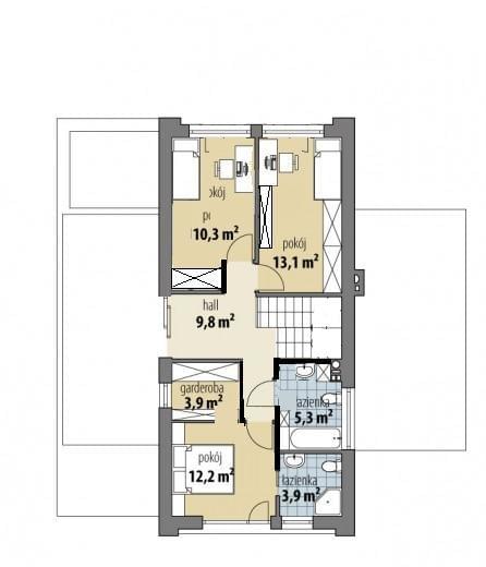

acca5 12.05.2016 14:51 Zgłoś naruszenie Udostępnij Napisano 12 Maja 2016 Jak w pytaniu : czy warto budować , czy dobrze przemyślany? Może minusy?Potrzebny na jedną dorosłą osobę i dwoje nastolatków.http://www.dobredomy.pl/projekt/lucjusz/thumb.html?w=940&h=605&src=/dd_files/Image/projekty/lucjusz/lucjusz_w1.jpghttp://www.dobredomy.pl/dd_files/Image/projekty/lucjusz/lucjusz_w2.jpghttp://www.dobredomy.pl/projekt/lucjusz/thumb.html?w=940&h=520&src=/dd_files/Image/projekty/lucjusz/lucjusz_r1.jpghttp://www.dobredomy.pl/projekt/lucjusz/thumb.html?w=940&h=520&src=/dd_files/Image/projekty/lucjusz/lucjusz_r2.jpg Cytuj Odnośnik do komentarza https://forum.murator.pl/topic/210994-projekt-lucjusz-pracownia-dobre-domy/ Udostępnij na innych stronach Więcej opcji udostępniania

agao_83 12.05.2016 17:14 Zgłoś naruszenie Udostępnij Napisano 12 Maja 2016 135m dla 3 osob, z ktorych 2 pewnie niedlugo i tak sie wyprowadza? Dla mnie w takiej sytuacji salon plus 3 sypialnie, o pow. 80-100m to bylby maks absolutny Cytuj Odnośnik do komentarza https://forum.murator.pl/topic/210994-projekt-lucjusz-pracownia-dobre-domy/#findComment-7102298 Udostępnij na innych stronach Więcej opcji udostępniania

acca5 12.05.2016 18:44 Autor Zgłoś naruszenie Udostępnij Napisano 12 Maja 2016 A ja bym chciala powtarzalny i moje nastolatki najwcześniej pierwsze wybędzie za 5 lat, drugie za 8 więc długo jeszcze pomieszkają, a i do domu tez nalezy wracać na wakacje będąc na studiach.Co sadzicie o tym projekcie?Proszę. Cytuj Odnośnik do komentarza https://forum.murator.pl/topic/210994-projekt-lucjusz-pracownia-dobre-domy/#findComment-7102351 Udostępnij na innych stronach Więcej opcji udostępniania
Elfir 16.05.2016 11:41 Zgłoś naruszenie Udostępnij Napisano 16 Maja 2016 Zły nie jest. Trochę szkoda, że schody są w salonie i są zabiegowe.Wielkie terasowe okno suwane w holu na piętrze to tylko kosztowna dekoracja elewacji. Dwa nierówne pokoje na pietrze dla dzieci będą powodem kłótni, kto ma zająć większy. Dlatego zdecydowanie powiększyłabym mniejszy kosztem wielkiego holu. Poza tym dałabym zwykłe okna, zamiast port-fenetrów, pokoje byłyby ustawniejsze. Trochę niebezpieczne wyjście z łazienki - zaraz przy wejściu na schody. http://images75.fotosik.pl/600/83a4fbeee9a99a3c.jpg Cytuj Odnośnik do komentarza https://forum.murator.pl/topic/210994-projekt-lucjusz-pracownia-dobre-domy/#findComment-7104464 Udostępnij na innych stronach Więcej opcji udostępniania
acca5 19.05.2016 18:13 Autor Zgłoś naruszenie Udostępnij Napisano 19 Maja 2016 dzięki Elfir- tylko czy schody ze spocznikiem wejdą zamiast tych w projekcie? Chce jeszcze przesunąc kominek blizej okna tarasowego aby z drzewem nie latać przez salon-zawsze się coś sypie, myslałam jeszcze na zamianie komina z systemowego na stalowy, okno tarasowe na pietrze też mi nie pasuje-myślę że jest to zbędny wydatek Cytuj Odnośnik do komentarza https://forum.murator.pl/topic/210994-projekt-lucjusz-pracownia-dobre-domy/#findComment-7106701 Udostępnij na innych stronach Więcej opcji udostępniania
